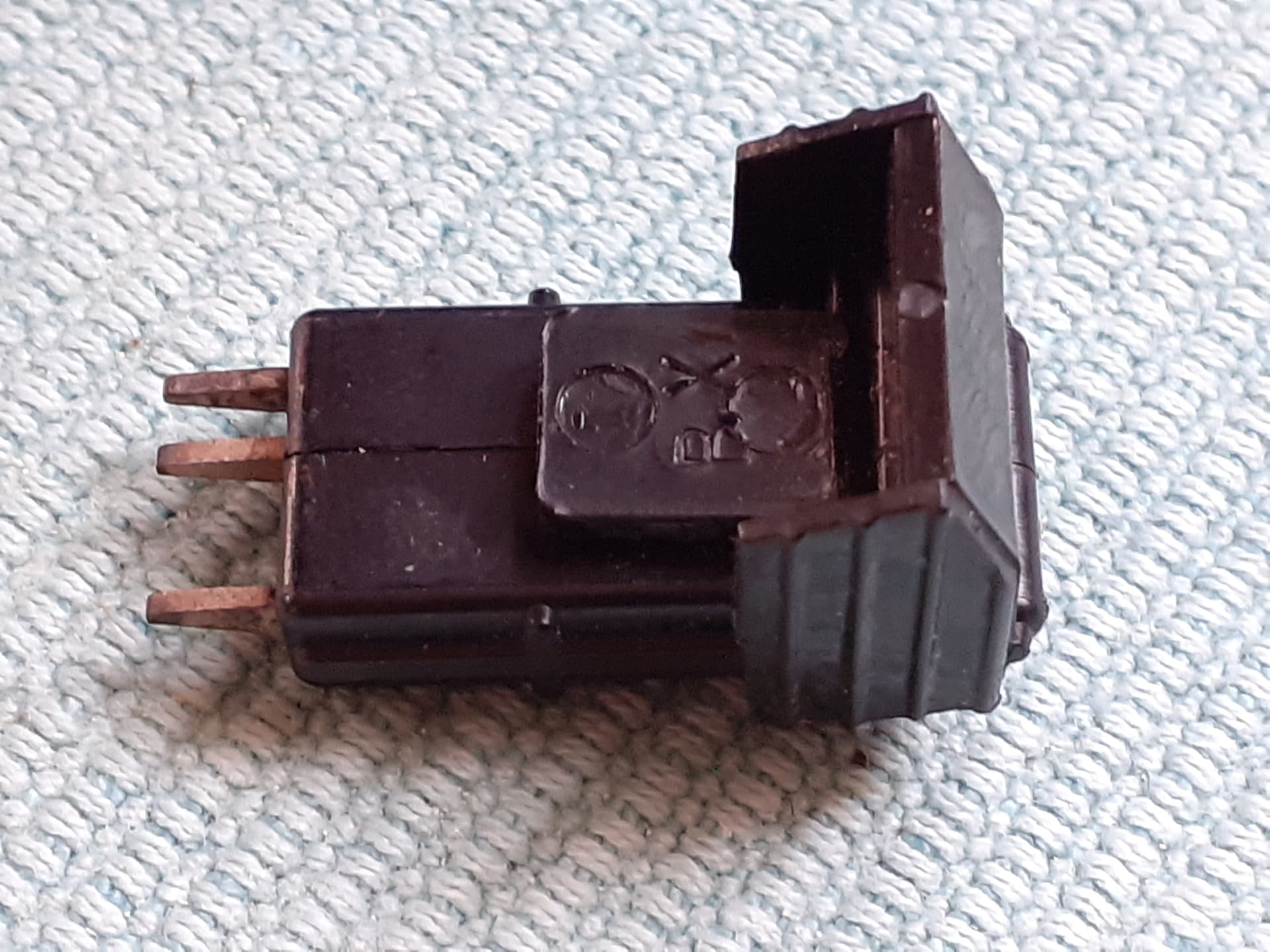

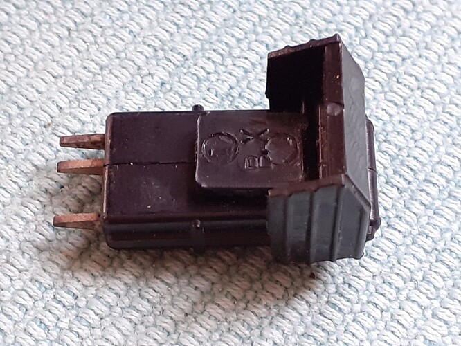

Je me suis attaqué au coté PU sur le 889C et grâce a Corentin je me suis aperçu qu il manquait la pointe diamant de la cellule .
Donc question ou en trouver une autre et surtout quel model prendre pour avoir le bon.
Si vous avez ca en stock je suis preneur ou un site avec la référence de la bonne cellule .
Merci
Il est très rare qu’il y ait une pointe « diamant » sur ces cellules piezo, ce sont des saphirs, qu’on peut trouver sur le net.
Une petite photo de la tête serait la bienvenue ?
Voila une photo
Oui saphir merci
Tète de lecture très répandue je dois en avoir, je vais regarder!!! Wait and see!

Pour le moment non …

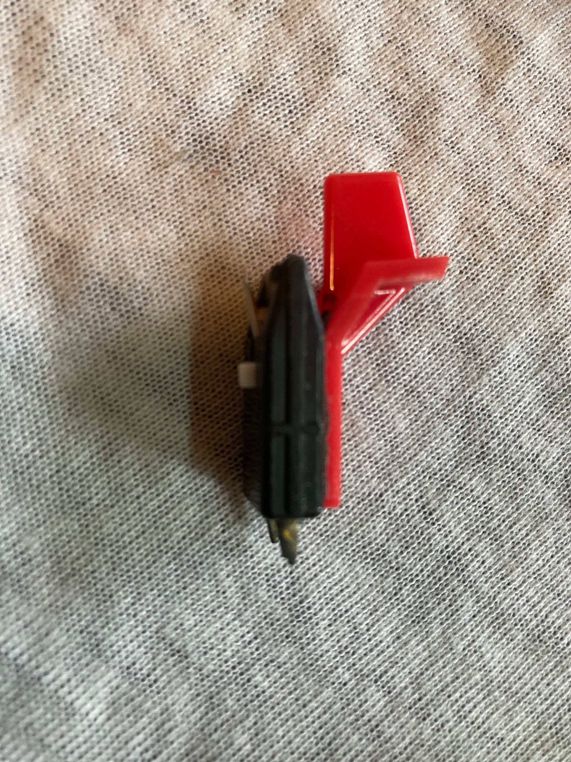

Il y a ça sur ebay qui devrait faire l’affaire
Ou alors, changer la cellule par une STC 1000S de chez Thomson, j’en est une en stock neuve;
Philippe
Ha impec !
Oui je vais m en commander une !
Merci pour le lien !
