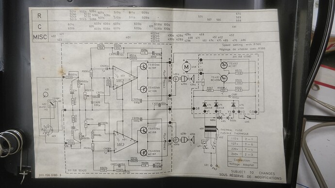

J’ai acheté sur une brocante un électrophone stéréo en panne. Il est marqué « Premio ». Il n’est pas référencé dans le GL. Le couvercle se dédouble pour former les enceintes.
Après recherche sur le forum et sur DocTSF, il ressemble fortement aux fabrications Philips (22…), mais sans le Logo. L’amplificateur est le même que celui du 604, avec le SBF3B et les AC187/188. Le schéma collé à l’intérieur du boîtier est typique Philips, sans le nom toutefois.
J’ai le même soucis de panne de l’amplificateur. Les deux push-pull sont bloqués à 0V environ, le SBF3B est chaud sans être brûlant, et aucun son ne sort des enceintes
Après avoir enlevé les 4 transistors de sortie (AC187 et AC188), le SBF3B chauffe toujours.
Le test des 4 transistors à l’Ohmmètre semble indiquer qu’ils sont tous morts, sans certitude car je ne suis pas habitué à cette technologie Germanium. Leur résistance E-C et C-E est plutôt faible (1 à 2 kOhms) mais pas nulle.
Donc, je recherche la doc (datasheet) du SBF3B pour vérifier s’il est mort ou vivant, ou si un composant discret a laché. Une recherche sur le net n’a rien donné.

Il était question de ce type d’électrophone ici :

Les circuits SF3B sont rarement HS ; souvent le pb provient des transistors de sorties qui on des moustaches : fuite entre le collecteur émetteur base et le boitier qui provoque un cc ! il vous faut contrôler entre B C E et le boitier en ohmmètre si c’est passant ! si tel est le cas il vous faudra réunir
les trois fils et envoyer une tension entre les trois fils et le boitier afin de supprimer les moustaches !
une tension de 30 v suffit a les supprimer . Il vous faudra le faire sur tous ceux qui on des pb
je pense après ça votre ampli refonctionneras

Entre temps, je suis retourné faire des mesures sur le SBF3B déconnecté des transistors de sortie. Les tensions ne correspondent pas à ce qui est indiqué sur le schéma du Philips 22GF603. En particulier je mesure presque 0V sur les pins 7 et 8 qui devraient être à environ 7V.
J’ai aussi injecté un signal sinus à 500 Hz sur la prise DIN. Ca arrive bien jusqu’aux entrées 2 et 13 du SBF3B, mais pas plus loin.
Je considère le SBF3B comme mort, et je vais essayer de le remplacer. La datasheet m’aurait bien aidé, en particulier pour la valeur d’amplification et pour la correction en fréquence.
Oui, c’est bien possible que les transistors aient des moustaches. Ca justifierait les résistances faibles entre C et E. Pas mal la méthode pour les supprimer !
Je vais essayer de voir ça demain, après la tournée des brocantes.
Je viens de réaliser que je me suis contenté de déconnecter les C et E des transistors, en laissant les B sur les sorties du SBF3B. En faisant mes mesures dans ces conditions, je pensais que les bases étaient forcément isolées. Mais ce n’est pas le cas avec les moustaches. Donc je vais devoir déconnecter également les bases.
Et bingo, la résistance entre bases et masse est de quelques dizaines d’Ohms.
Après destruction des moustaches selon la méthode de TSF1954, l’ampli fonctionne bien. Le SBF3B chauffe toujours alors ça doit être normal.
