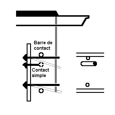

est-ce que quelqu’un as une photo de comment sont placé les ressorts de contacts sous les touches ?
— À priori, d’après la doc du Syntorchestra, voici comment seraient placés les ressorts (ressorts argentés que tu pourrais remplacer par des morceaux de cordes de guitare “Argentine” – fil d’acier ou de nylon recouvert d’un enroulement de fil d’argent !) :
Contacts touches
— Tu as donc sur le circuit imprimé sous les touches :
  • des barres de contact complètes sous toutes les touches du clavier,
  • des contacts simples, petits morceaux de fil argenté, pliés à 90° et soudés sur le circuit imprimé des touches.

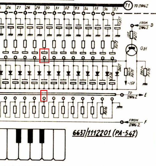

    — Pour la partie mono, pas de problèmes : un ressort par touche qui ne fait contact que touche appuyée sur une barre.
    — Pour la partie poly, le ressort fait contact au repos sur une barre et, touche appuyée, sur l’un des petits crochets en fil argenté, tous isolés les uns des autres ! Regarde bien ce circuit de clavier, sur le Syntorchestra :

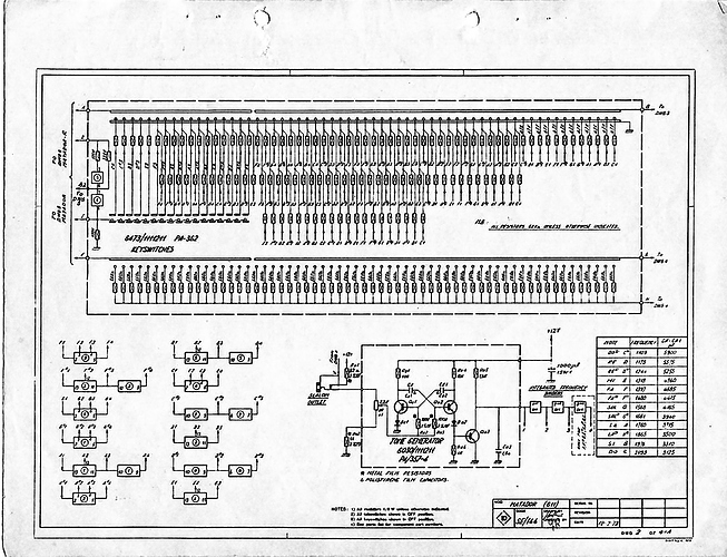

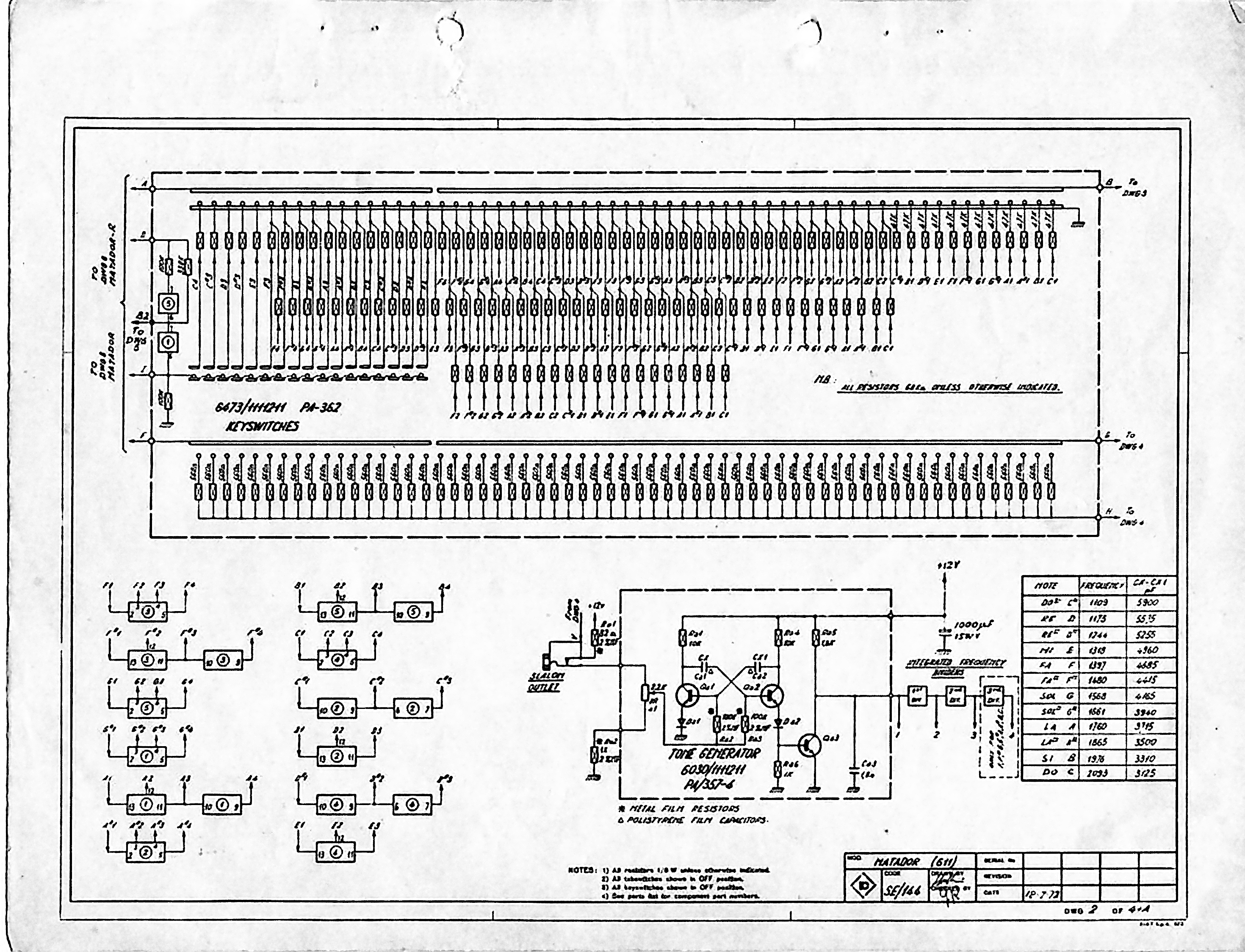

    — En recherchant sur google, je ne vois de dispo chez Farfisa que le Matador R :
    Farfisa Matador-R Electronic Organ Schematic Diagrams - Farfisa.org
    , mais pas le LR, hélas ! Voir si ça ressemble… Voici toujours le schéma du clavier du Matador-R, “élargi” et rendu plus net :
    — Je note aussi que le Matador-R a 5 octaves et le LR, 4 octaves… Les schémas devraient ressembler…
    — Cordialement !

a proximité des ressorts (sous les touches) se trouve deux grandes barre de contact…il n’y as pas de crochet a cet endroit…
lorsque je crée un CC des résistances de chaque touche : elle sonne juste du + grave au + aigu.
les touches « graves » semble fonctionner mais faut appuyer assez voir trop fort sur la touche…rien du coté « aigus ».
