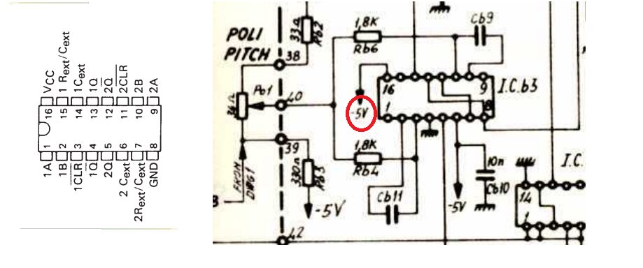

comme convenu dans le titre, je recherche tous circuits intégrés pour le farfisa matador.
en particulier, j’ai le CI SN29730 qui chauffe excessivement. (oscillateur ?)
symptômes : a l’allumage toutes les touches sonne et reste « appuyé »…au bout de 2 min de fonctionnement les notes devienne plus aigu puis plus rien…
la boite a rythmes fonctionne, l’alimentation également.
a ce moment la le SN29730 est a 50°C…il suffit de le désenficher et le remettre ca refonctionne un temps puis plus rien de nouveau.

si c’est un double monostable 5V ( il faudrait trouver doc et brochage)
un 74123 pourrait le remplacer
attention la famille Cmos n’est par toujours compatible Cmos > TTL
j’ai regardé le schema de la farfisa matador R , est ce le bon modele ?
pas de multi mais des bascules D ?
— Ici, j’ai trouvé le service manual du Farfisa Syntorchestra :
https://sounddoctorin.com/synthtec/farfisa/syntorchSM.pdf
— À voir si ça correspond…
ça l’air
le gros probleme est que ce foutu circuit est de la logique negative alimente en -5V
a confirmer par la mesure
reste a savoir si de la TTL acceptera de fonctionner le Vcc a la masse et le Gnd relié au -5V
quid de tout le reste, mais le 74123 etant tellement courant ( je dois en avoir qq uns ) ça vaut le coup de faire un test sur table avec le meme environnement que sur l’orgue pour voit ce qu’il fait
a mon avis risque de probleme de sortance , les sorties TTL sont faites pour absorber du courant (sink) pas en donner (source)
— Bé justement : les circuits TTL étant conçus pour absorber plus de courant que d’en donner, le fait que la masse soit au -5V et l’alim’ à la masse ne devrait pas poser de problèmes !
— En plus, le circuit SN29730 a son alimentation sur la broche 4 et le -5V sur la broche 16 et la broche 6. 'Va falloir vraiment la platine adaptatrice pour monter un 74123 sur cette platine…
pas sur… en logique negative les circuits sont des donneurs de courant ( source)
la logique negative est un peu difficile appréhender on a tellement l’habitude de la TTL
mais l’etage de sortie logique negative a le gros transistor cote + alim ( la masse) alors que la TTL a le gros transistor cote - alim ( la masse)

bonjour,
après changement des chimiques coté alim : idem.
les tensions d’alim sont bonnes au V près.
j’ai essayer de réduire la température du circuit intégré : idem.
le fait de le désenficher et de le remettre a chaud : ca recommence.
lorsqu’on passe le doigt sur les résistances qui sont au niveau des ressorts pour les notes : cela fonctionne. (j’entends bien chaque note en arrière plan…sauf quand cela plante)

coté alim, il y a en tension :
+30V
-15V (produit par résistances + diode zener 15V)
+12V (produit par régulateur LM7812)
le transfo comporte deux enroulement secondaire a point millieu.
ducoup en réalité j’ai deux problèmes : toutes les touches qui reste appuyé.
et l’oscillateur qui se coupe au bout d’un moment.
EDIT : des que je mets un petit radiateur (avec pad autocollant) sur le SN29730 : il repart !
mais les touches reste toujours toutes enfoncés…
