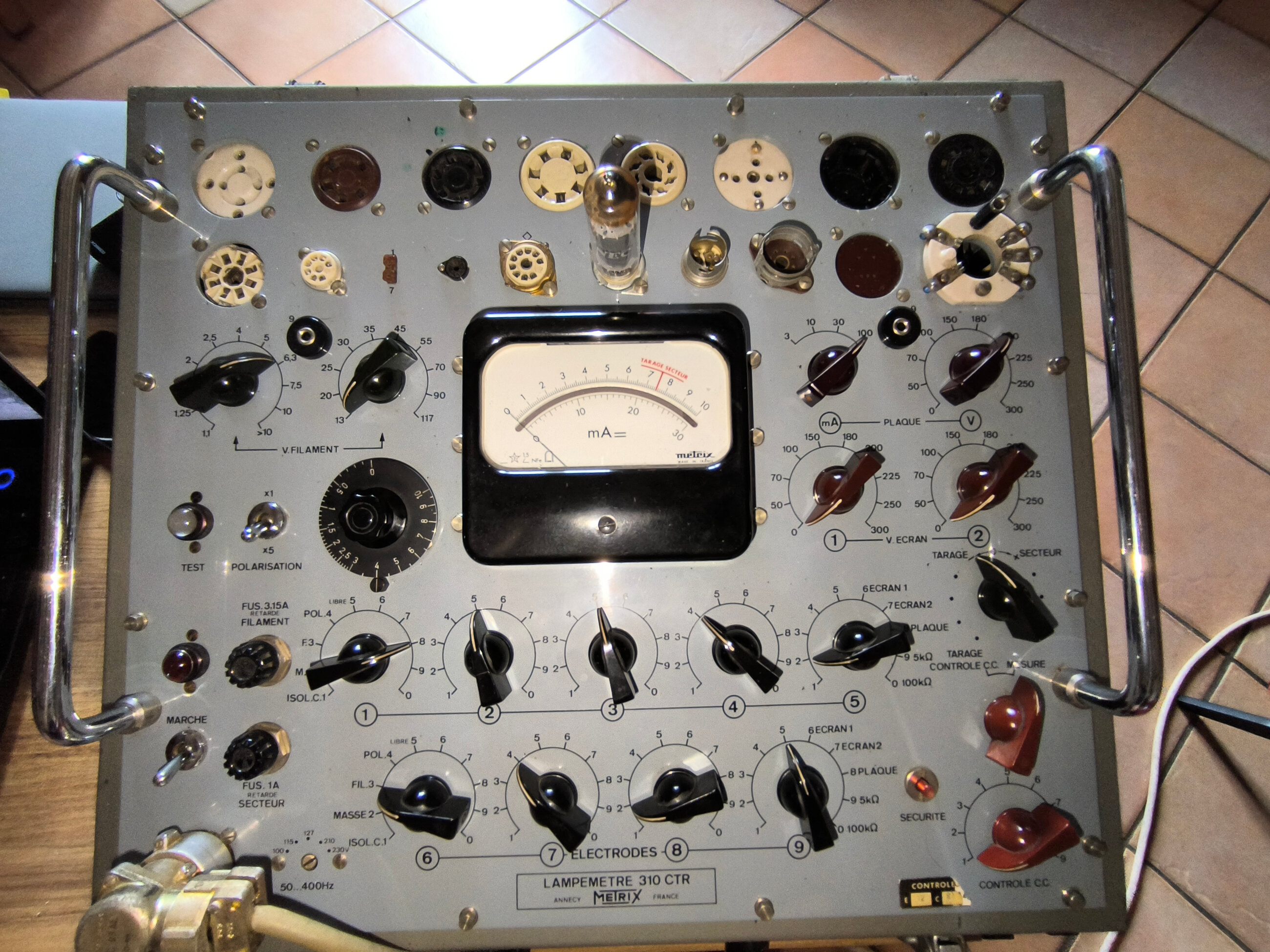

Recherche combinaison sur metrix 310ctr pour tube 6RA8
Je cherche à mesurer un tube assez rare, de fabrication Japonaise, le NEC 6R-A8 (6RA8) avec mon metrix 310
J’ai déjà essayé
843120088 et 84312000
V. Filament 6,3
Polarisation x5 molette sur 4 pour -20
mA plaque 100
V. Plaque 200 et 100
Mais ça ne fonctionne pas
Si quelqu’un peut m’aider ça serait génial !
Merci à vous

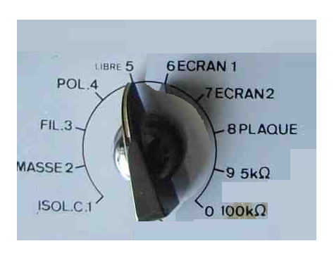

1>plaque 8
2>connexion interne libre 5
3>connexion interne libre 5
4>grille pol 4
5>filament Masse 2
6>Filament Fil 3
7>grille pol 4
8>cathode Masse 2
9>connexion interne libre 5

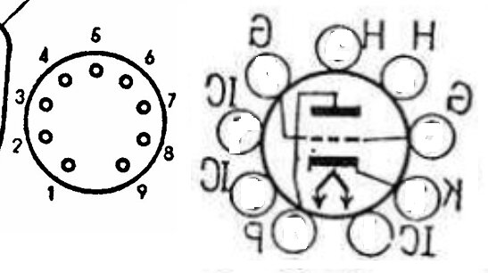

855423425
si je ne me suis pas gourre dans les inversion vue de dessous ou de dessus
metrix support vue de dessus
lampe vue de dessous
Voici le brochage, l’anode est apparemment connectée sur plusieurs broches, mais la 9 est « l’officielle » si on en croit ce croquis :
pour cela que je les ai mises libre
Ce serait plutôt ainsi :
Commutateur 1 → Libre 5, connexion interne
Commutateur 2 → Masse 2, cathode
Commutateur 3 → Pol. 4, grille
Commutateur 4 → Masse 2, filament
Commutateur 5 → Fil. 3, filament
Commutateur 6 → Pol. 4, grille
Commutateur 7 → Libre 5, connexion interne
Commutateur 8 → Libre 5, connexion interne
Commutateur 9 → Plaque 8
Merci, je viens d’essayer,mais malheureusement l’intérieur de sécurité déclanche
Normal la combinaison de @Radiolo n’est pas correcte, vu de dessus au lieu de dessous, essayez la mienne.
