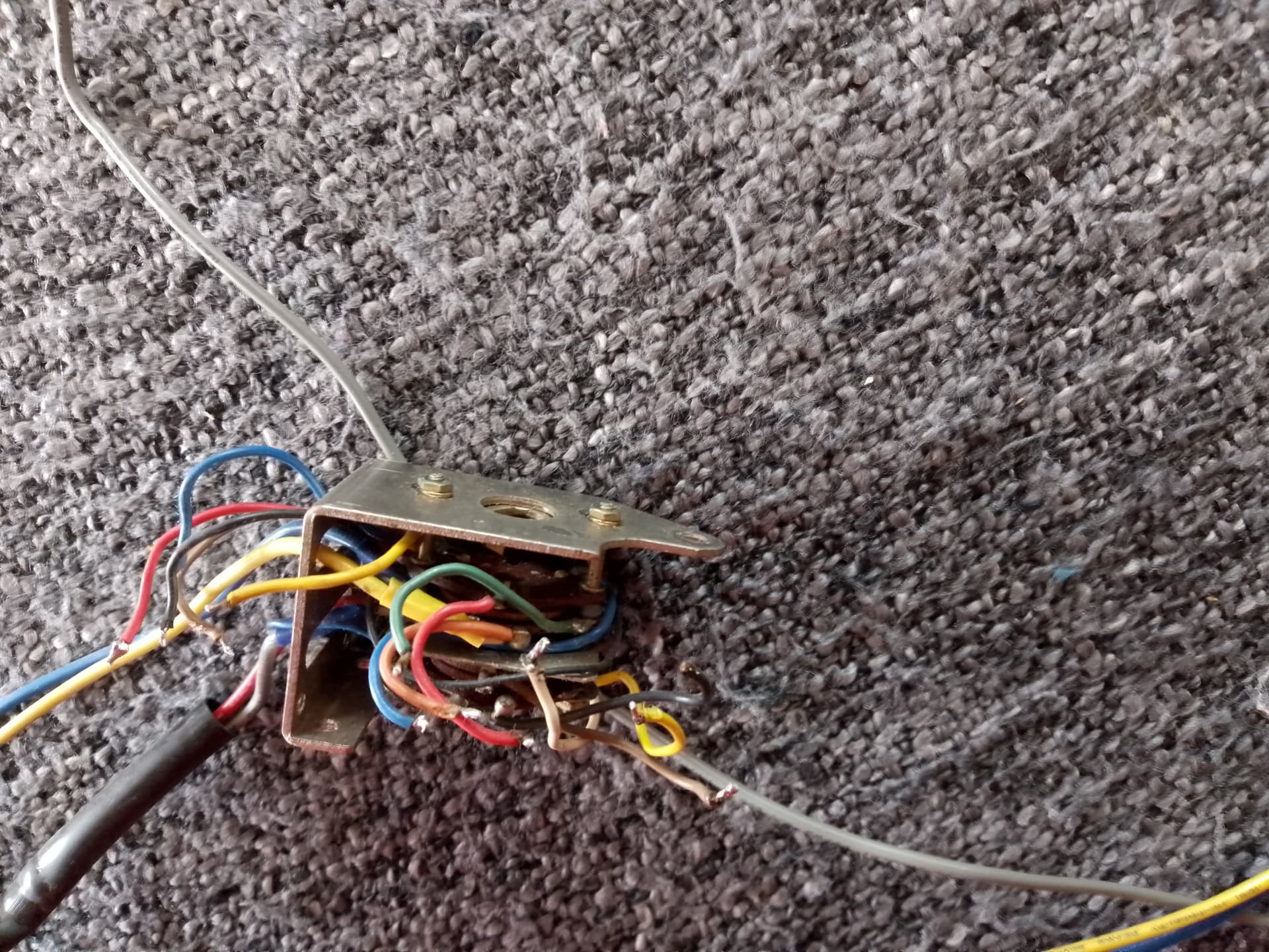

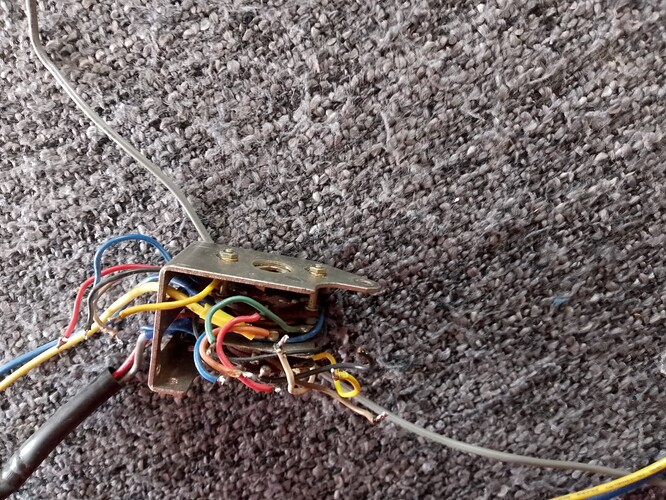

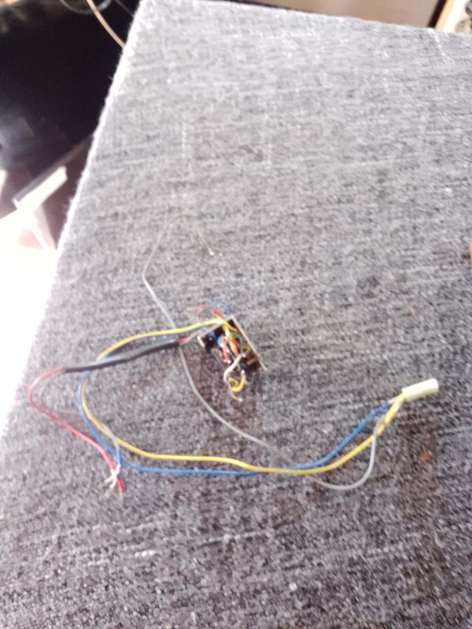

Ça y est… commutateur démonté proprement, pas à la sabraque, tu as le commutateur+ la filerie complète, pas de fil coupé, le tout a été dessoudé des têtes ou la barrette relais a gauche du commutateur, ou déconnecté de la carte mère.
Par contre, observe bien, je n’ai pas l’axe qui rentre dans le commutateur rotatif…
Voici deux photos de ta pièce :
Voilà.
@David26 pourquoi il n’y pas pas l’axe ? sans cet axe la pièce est inutilisable…
Non, l’axe se « plante » dans les deux commutateurs grâce à un axe pourvu de deux méplats (j’ai essayé avec un bouton de potard et j’ai actionné les deux commutateurs mis en simultané et j’ai sondé a l’ohmètre les commutations qui se font bien). Je précise que je suis repassé sur la position par défaut.

Le commutateur, je l’ai sondé et j’y ai mis un simple axe rallongé de potard d’oscilloscope et j’ai actionné sans problème les deux étages du commutateur de piste du AKAI en vérifiant les commutations au testeur de continuité…
@David26 désolé, je n’avais pas fait attention, vous pouvez m’envoyer la pièce ? Adresse en mp ?
Donnez moi l’adresse en MP…
Ensuite je vais de ce pas faire un compte rendu des continuités sur les fils selon les positions (position 1, vers le « haut », position 1-4 ; position 2, centrale, soit un cran sens horaire , position stéréo ; puis position 3, vers le bas "2-3 ", un cran sens horaire par rapport à la position précédente), il y a trois positions.
Pour les câbles , liaisons sur le combo 3 têtes (effacement, lecture pour le monitoring, lecture/enregistrement) et sur une sorte de barrette relais située à côté des 3 têtes audio avec deux bobines d’arrêt (selfs) et un câble qui avec connecteur qui va a une des cartes internes du magnétophone.
