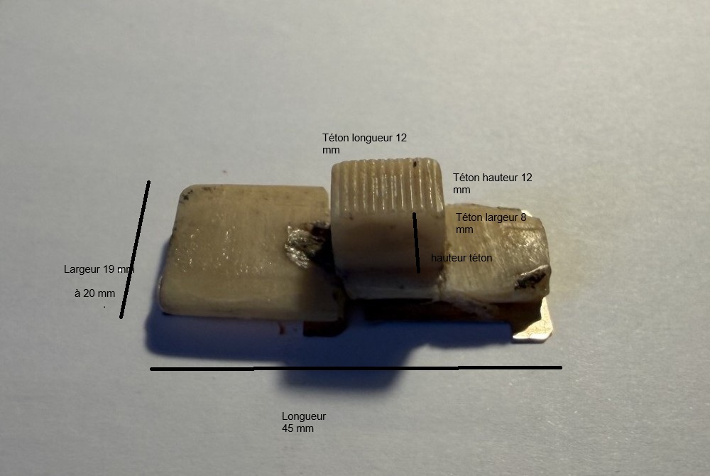

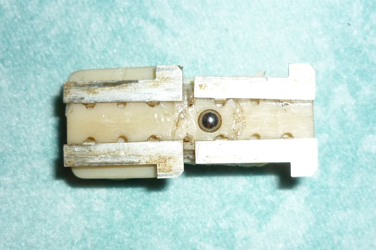

Je suis en train de remettre en marche un petit poste à lampes portable REELA que m’a aimablement cédé guilhem Gérard.

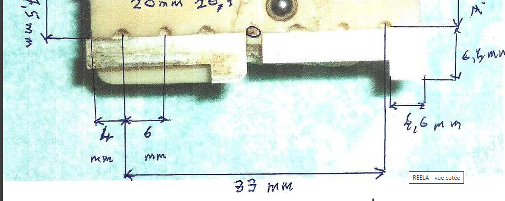

La pièce mobile en plastique du commutateur de gamme OC/PO/GO, s’est coupée en deux et latéralement.
J’ai mesurée ses dimensions, dessin joints (ne riez pas), est il possible de la refaire et où pour ceux qui savent ?
La pièce en plastique uniquement, j’y mettrai les 4 lames de contact.
Merci

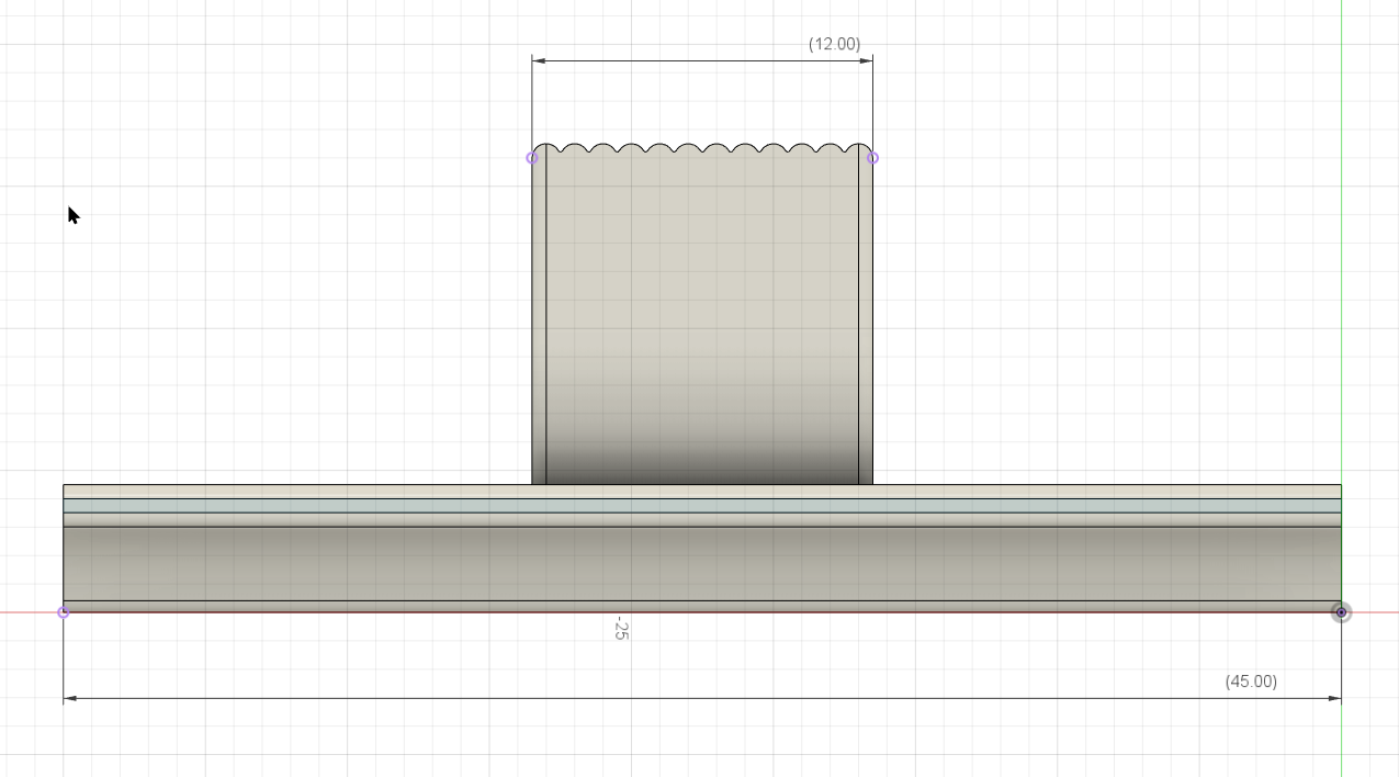

Il est tout a fait possible de refaire cette piéce a l’imprimante 3D, mais pour étre précis dans les cotes, il faudrait avoir la piéce en main, autrement ça va etre trés compliqué !!

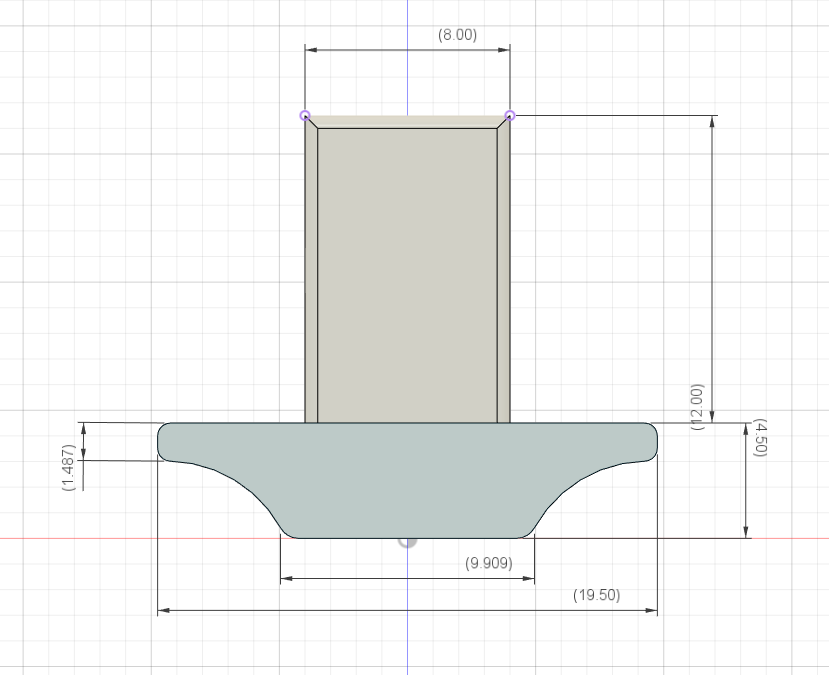

Je dirais même plus, il manque des cotes et les photos (surtout la 2ème) n’apportent rien à la compréhension.
Un crobard à la main et (sur)coté sera plus intéressant.

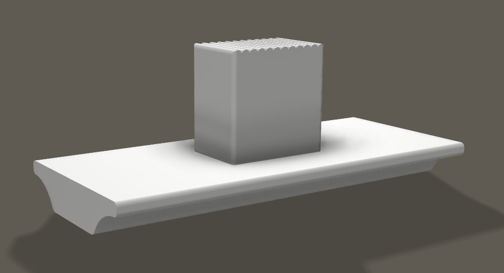

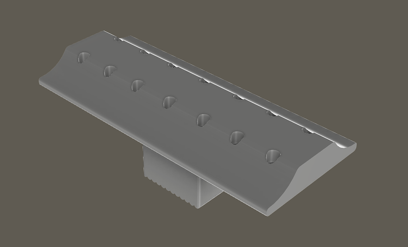

Et je pense que sur cette petite pièce, l’I.A de Fusion sera à l’aise… :wink:

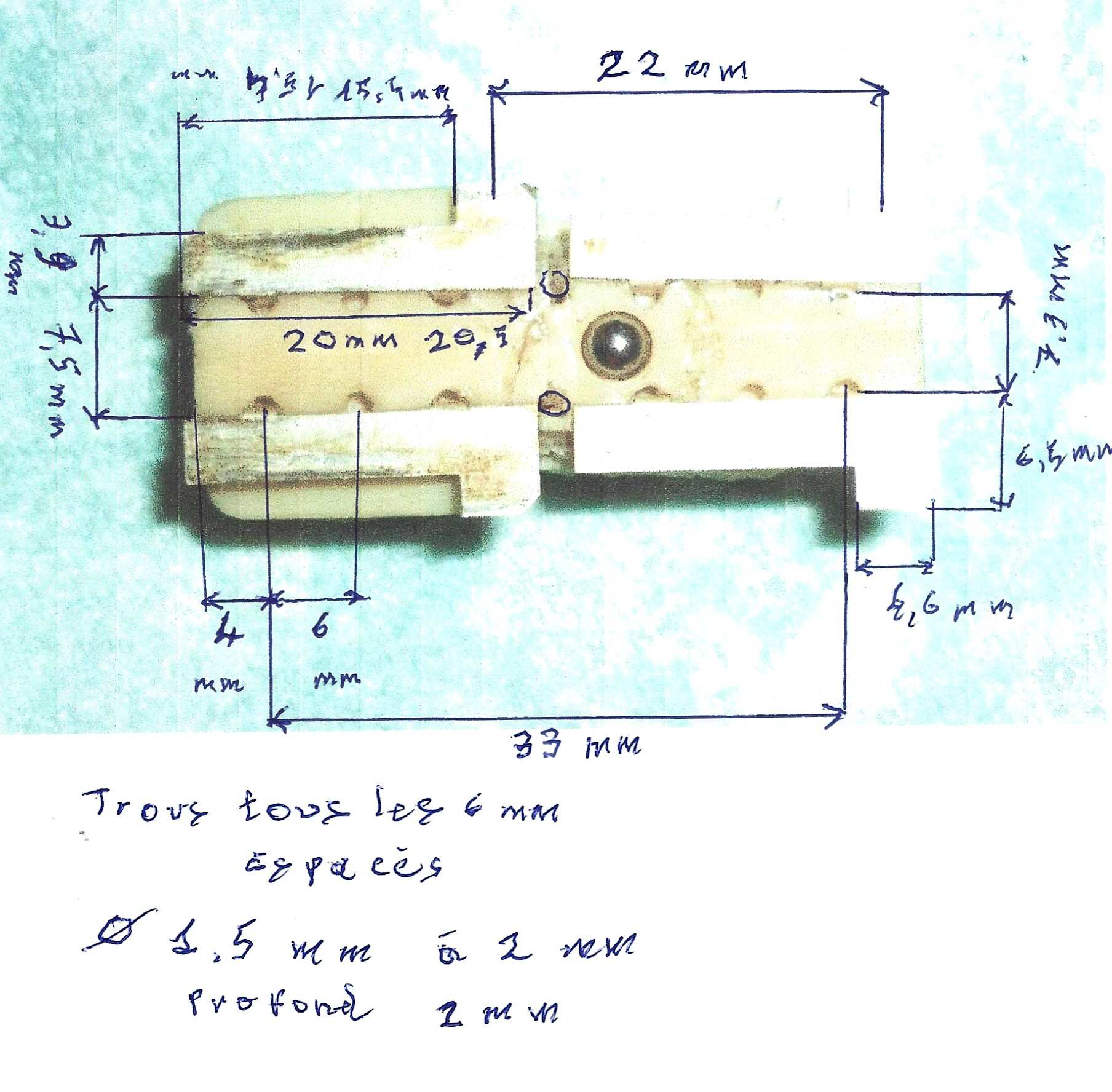

Merci, je vais essayer un crobard vues de haut, de coté long, de coté court profil, de dessous.
Wahou, merci Bruno, super c’est exactement cela, je vais y mettre les cotes, mieux que sur mes photos, éventuellement en imprimant et à la règle.

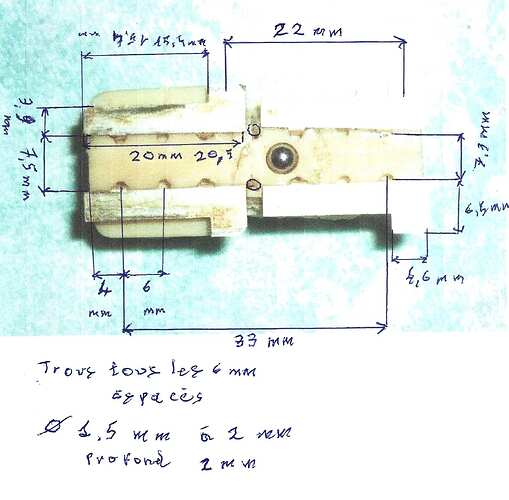

Coté REELA, j’ai avancé, il ne lui manque que cette pièce, à faire 8 petits trous dessous pour y placer les 8 ergots des 4 lames baladeuses de commutation.

Je peux t’envoyer le fichier pour l’impression, mais pas l’imprimer.
Avant il faudrait prévoir les perçages sous le patin, mais il faut les cotes pour les positionner.
Merci beaucoup, oui je regarde les positions des petits trous dessous.
A+ merci encore
Bruno, prévoir de faire dessous 8 trous borgnes de 3 mm de profondeur et 1,5 mm de diamètre, va complexifier la réalisation.
Je pense que c’est plus simple sans, je ferai un calque avec l’emplacement des trous et les ferai myself.
Tu me dis comment s’y prendre pour la suite, et en message privé pour les coûts générés.
Remerciements
Gabriel
C’est bien plus simple et plus propre de les prévoir avant l’impression. Je dirais même que c’est quasi obligatoire. De mon côté ça n’entraîne aucune complication.
Ha,ok, mille merci, je vais faire les mesures.
A+
Bruno, v
oila la vue de dessous que j’ai coté aussi.
Il y a 7 trous borgnes d’un coté et 7 de l’autre bien qu’il n’en faille que 4 et 4.
Il s’agit de refaire la partie plastique mais j’ai relevé les cotés des lames aussi.
Merci d’avance pour ton aide.
A+
Gabriel
Il faut télécharger Fusion 360, le coupler avec l’I.A Claude (vois mes messages à ce sujet) et penser à acheter une imprimante 3D ou faire réaliser l’impression chez les chinois…

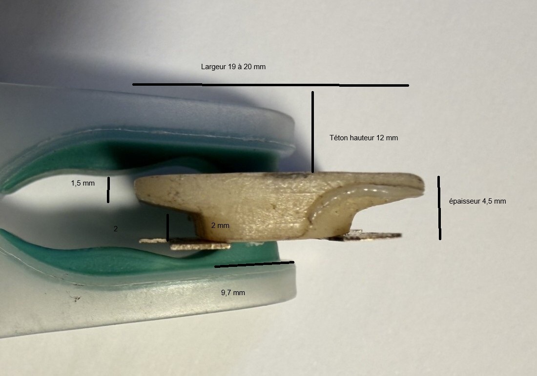

Est ce qu’il est possible d’avoir la position et le diamètre du trou pour le le petit loqueteau à bille ?
Il y a quelque chose de curieux dans les dimensions.
Si la pièce mesure 45mm de long, que le 1er trou est à 4mm du bord, et que la mesure de 33mm entre les trous est juste :
4 + 33 + 4 = 41mm
Il manque 4mm pour faire 45.
Ces cotes sont les bonnes mesurées au pied à coulisse, donc 4 + 33 + 4 = 41 mm de long.
La base aussi est plus large, les trous sont dans la base, à 1 mm du bord et non coupés comme sur ta photo.
La petite bille de 3,2 mm, je peux pas la sortir, elle glisse sur le support qui a un petit creux aux position OC, PO, GO
On va y arriver.
Merci
Donc c’est la cote de 45mm donnée plus haut qui est fausse.
Je sens le truc mal barré…
Oui j’avais mesuré au réglet, je vais tout revérifier au pied à coulisse.
Désolé
