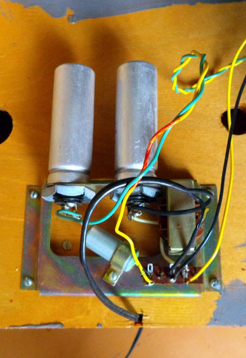

Afin de refaire les filtres des enceintes du Rigonda Bolshoi, je suis à la recherche de 4 condensateurs de valeur (40µF + 40µF 300V). S’agissant de condensateurs de système de filtrage pour HP, je ne sais pas si je peux me permettre d’en changer la valeur (par des 47µF par exemple …).

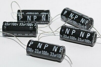

des 33 µF non polarisés :
si la valeur exacte est importante, mettre des 6,8 ou 10 µF en parallèle :
et il n’y aura jamais plus de 12/15 V dessus

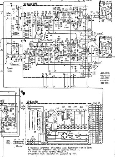

Pouvez-vous montrer le schéma d’utilisation de ces condensateurs dans les enceintes ?

Vous avez le schéma des filtres des enceintes du Bolshoi juste au dessus
Merci à vous, cela me parait également bien étrange …

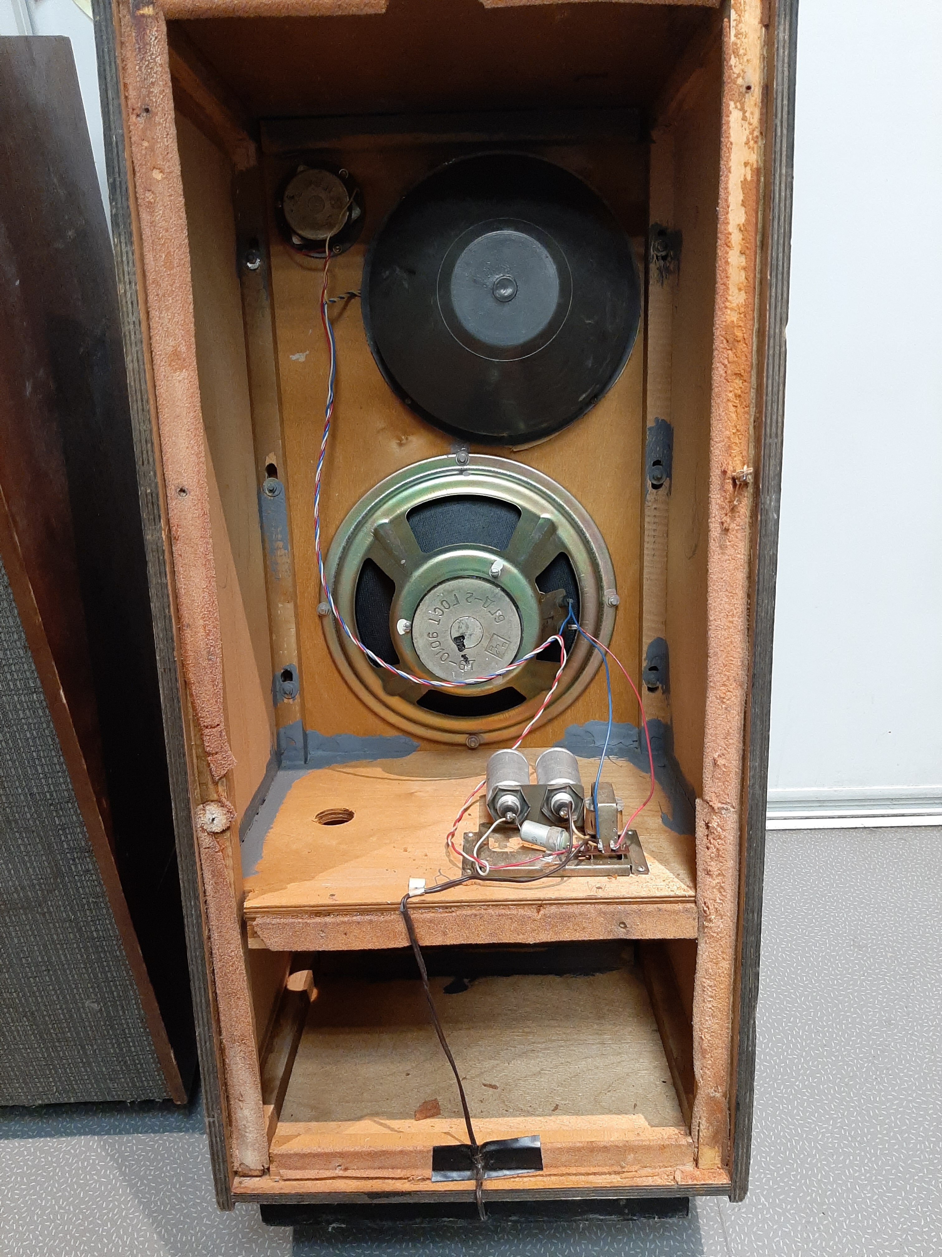

En fait le schéma ne correspond pas à ces filtres, ceux-ci sont à l’intérieur des enceintes (indépendant du poste) :
Notez la présence d’un transfo O.o … Pourtant il me semble bien que ce sont des enceintes passives … ??
Caisse donc ???
O.o : est une sorte d’émoji reprenant une face de surprise devant quelque chose de bizarre …
les « O » sont des yeux et le « . » est le nez

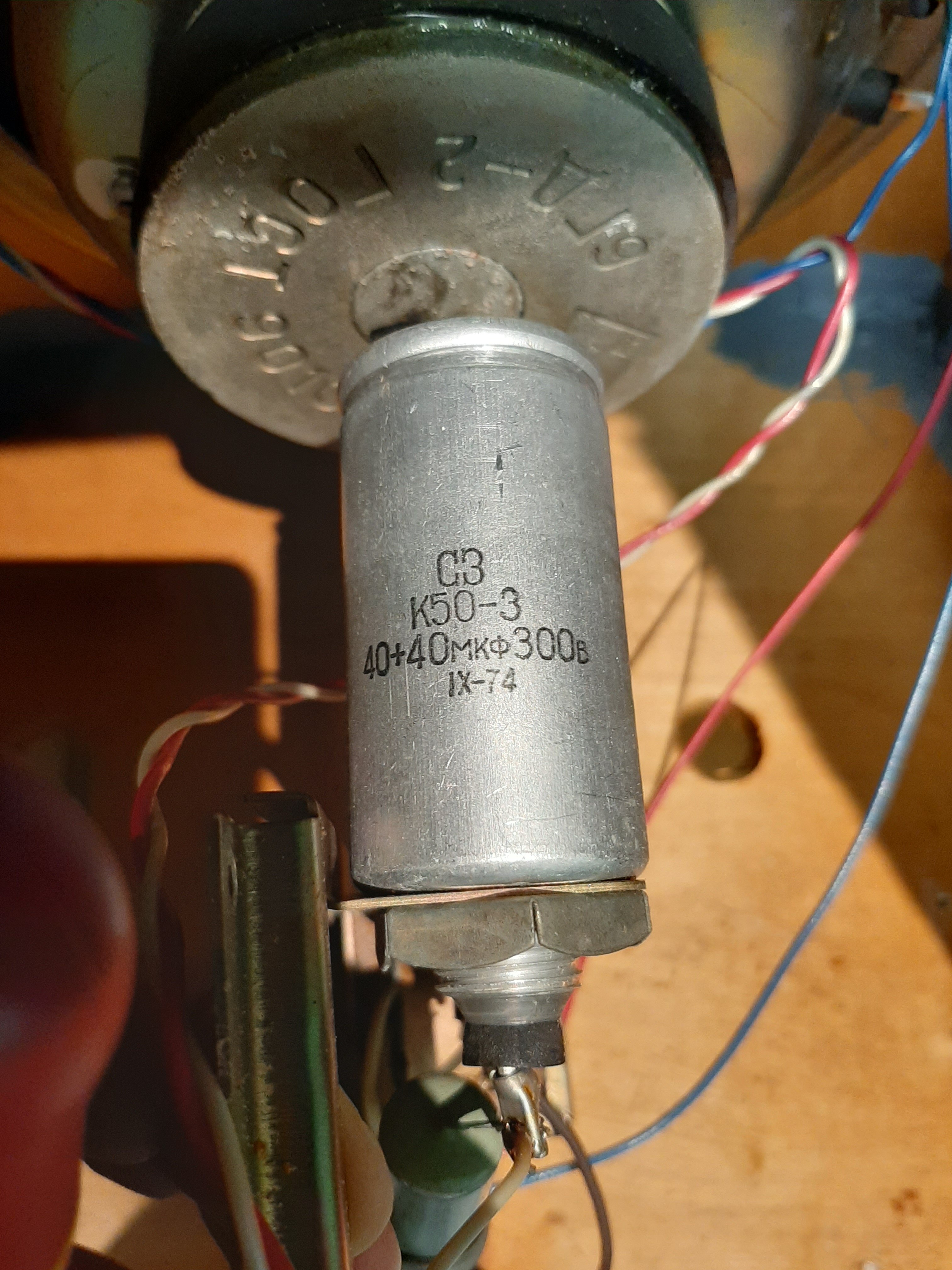

visiblement de sont deux chimiques de 2x40µF tete beche cela donne donc un 40µn non polarise
mettez donc une capa de moteur vous n’y reviendrez jamais plus
c’est un filtre passe bas pour le boommer , la pièce en forme de transfo est une self de quelques millihenrys , et le condo de 40+40 complète ce filtre pour le passe haut des médium aigu, condo qui n’a absolument pas besoin d’être un 300V
(sauf si on utilise ces enceintes avec un gros ampli de sono de 1500 à 2000 W …Chose possible en grosse sono pro de concert , mais les enceintes du Rigonda vont faire « Bang et pas Olufsen » au premier coup de basse !)

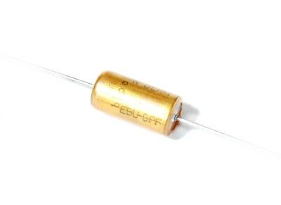

Pour s’approcher des 40 µF précis : On peux les remplacer par des 39 µF non polarisé pour filtre d’enceinte (à 1 µF près, ce sera largement bon ) sinon , effectivement : un 40µF pour démarrage de moteur à induction (largement surdimensionné, mais il y a de la place ! )
Soit dit en passant : ces enceintes sont très bonnes !
et tu les trouves ou les 39µ non polarises ?
un lien ? car je n’en ai pas trouvé sur le net
pour les 300V tout a fait d’accord , mais qui peut le plus peut le moins… vu qu’il y a de la place j’eviterais les non polarisés a base de chimiques tete beche qui sont du consommable
