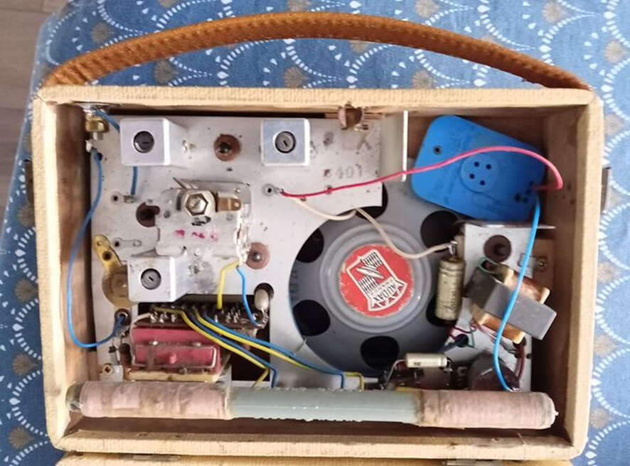

Merci pour ces infos. Il est destiné à un poste à transistor (donc basse tension) alors peut-être que le vôtre pourrait convenir. Je n’ai pas de connaissances suffisantes dans ce domaine pour pouvoir juger. J’ai appris par le forum qu’il doit être relié d’un côté à la masse du châssis ; de l’autre au point d’alimentation du transformateur BF. Je joins une photo d’un poste identique au mien trouvée sur le net, sur laquelle on voit ce gros condo argenté entre le transfo BF et le cul du haut-parleur. Le vôtre serait-il encore capable de remplir cette fonction ? Cdlt.
N’importe quel condensateur de 100µF/25V peut convenir à cet usage, par exemple :
C’est un modèle « radial » c’est à dire avec les deux sorties du même côté, il suffit de respecter la polarité.
Mais le port coûte plus cher que la pièce, je peux vous envoyer un axial contre une enveloppe timbrée.
Cdt,
Gérard
Prendre un axial moderne et virer l’enveloppe plastique, il sera couleur alu comme par magie.
