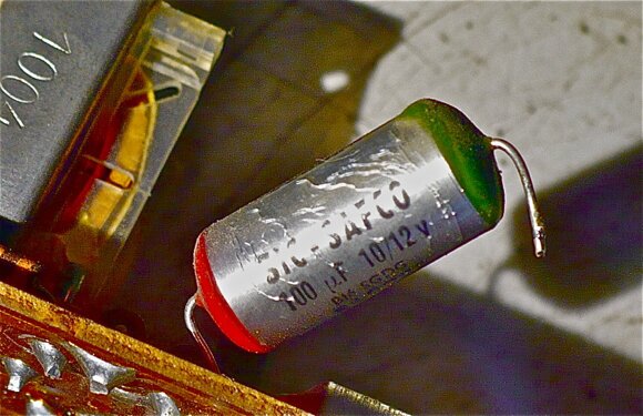

Il faudrait publier une photo (prise sur internet) de ce que tu cherches, parce que « argenté » ça ne veut pas dire grand chose. Si c’est un SIC SAFCO avec bouts rouges et verts, il vaut mieux ne pas remplacer par le même, c’est le type même de ceux qui vieillissent très mal.
oui, c’est vague, et certains condensateurs anciens sont encore bons (mais nécessitent généralement d’être “reformée” , par application d’une tension progressive a faible courant) …Et d’autre sont systématiquement mauvais (certaines fabrications sont de mauvaise qualité ou ont des tares congénitales, tels le Sic Safco Minisic avec un bout rouge et un bout vert)

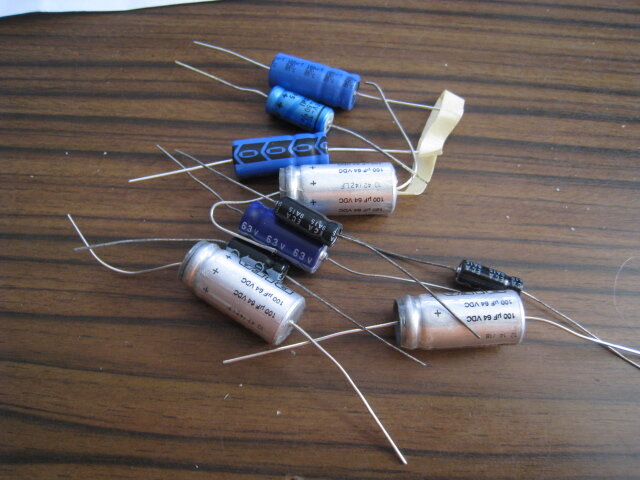

On trouve encore d’excellents condensateurs axiaux chez RS ou Farnell à des prix inférieurs aux « NOS » qu’on trouve sur Ebay…

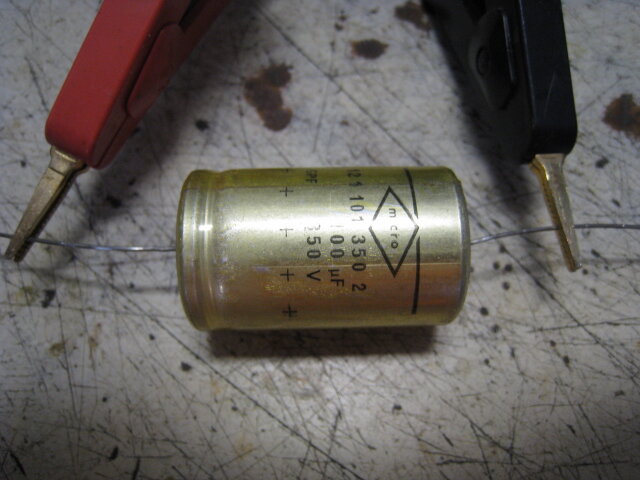

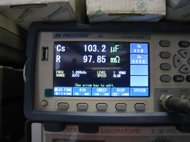

Voici un condensateur électrolytique NOS qui a plus de 30 ans de tiroir et qui est trouvé bon par le pont RLC:

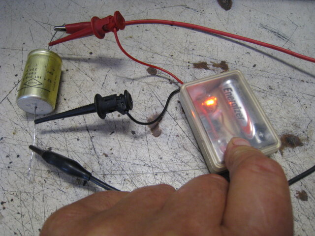

Malheureusement, avec mon petit testeur perso fabriqué avec un flash d’appareil jetable, il ne se laisse pas charger à plus de 80V pour une tension de service théorique de 350V.
Vérifiez le contenu de vos tiroirs !!!

Peut-être qu’après 24 ou 48 heures il acceptera les 350V… mais la pile tiendra-t-elle ce temps là ? Sur mon METRIX 626B j’en ai vu plus d’un limité à moins de 50VDC au début et après 2 jours ils montaient à plus de 400VDC…
Oui pour un vieux condensateur, il faut le " reformer".
Jean-Louis
Oui, le problème récurrent, avec les condensateurs électrolytiques et les testeurs de composants modernes , c’est qu’il font le test sous très basse tension et non sous une tension proche de la tension réelle de service , et que ce test n’est pas significatif !
Au mieux, il faut appliquer une tension progressive pour reformer le condensateur et celui ci retrouve ses qualités et sa tenue en tension, après quelques heures (parfois la journée entière) …Au pire , il ne retrouve jamais ses qualités , et le test sera sans valeur et le condo sera bon pour la poubelle (en général , si il ne revient pas à la normale après 4 ou 5 h , je n’insiste pas plus, et considère le condo comme mort …)

Alors je dirais qu’on peux le remplacer par n’importe lequel qui soit techniquement compatible (même capacité , même tension) et qui soit d’une présentation semblable , pour que ça se monte a l’endroit prévu et ça ne jure pas trop ! (axial, forme cartouche tubulaire alu ) on restera dans l’esprit d’un dépannage comme à l’époque …
Et que dans ce cas, on peux en trouver des neufs ayant ces caractéristiques et cet aspect (ce qui évitera d’en rechercher un vieux, et de le reformer , avec une issue incertaine ) .
