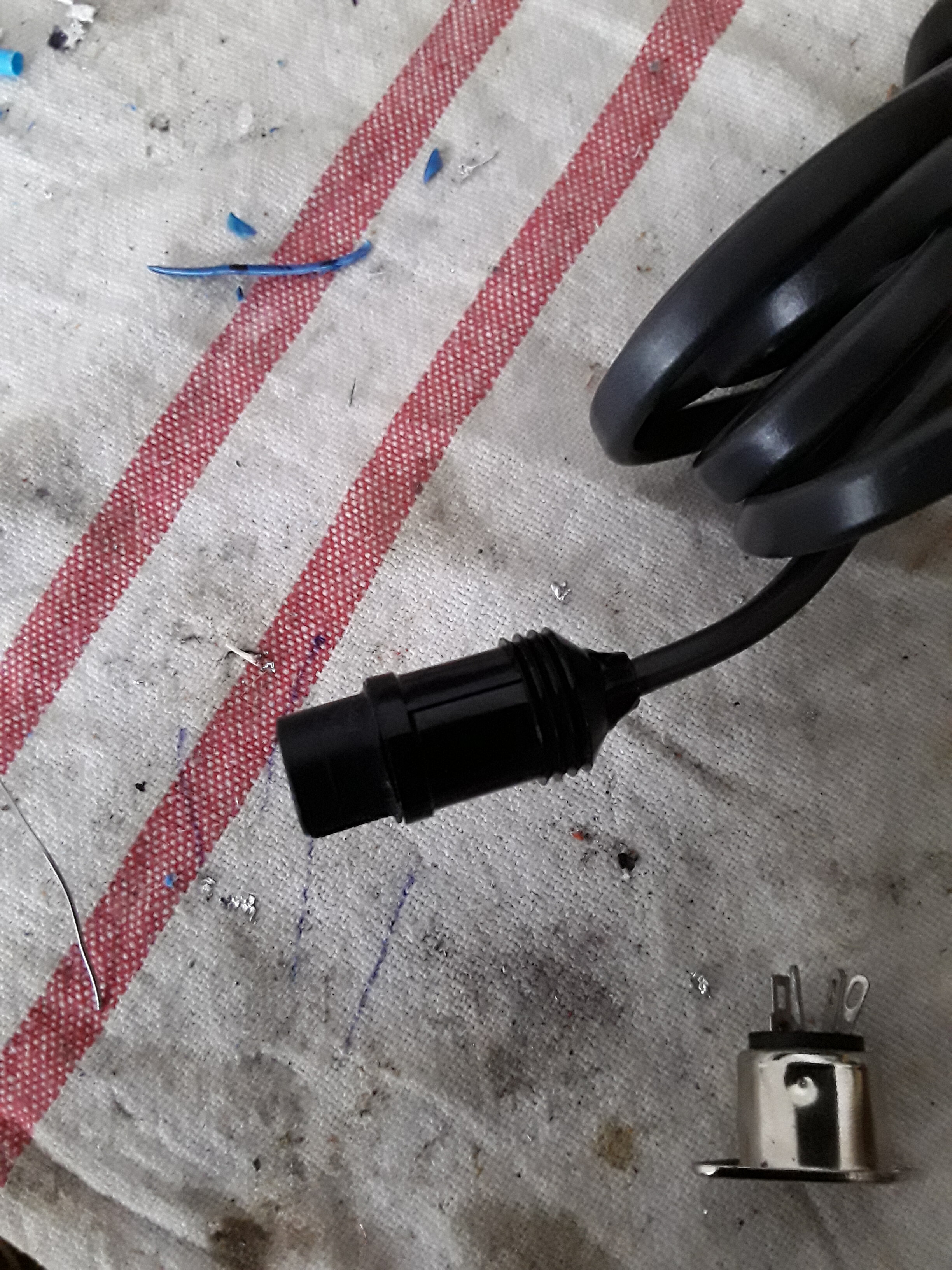

Le câble se présente ainsi :
https://www.radiomuseum.org/forumdata/upload/ru_mains_cable_selena_933.jpg
Cependant un participant finlandais de Rmorg déconseille de raccorder ce poste sur le secteur, l’alimentation secteur interne présenterait des défauts d’isolement.
https://www.radiomuseum.org/forum/minsk_radi_b_205_205_selena_mains_cable_needed.html

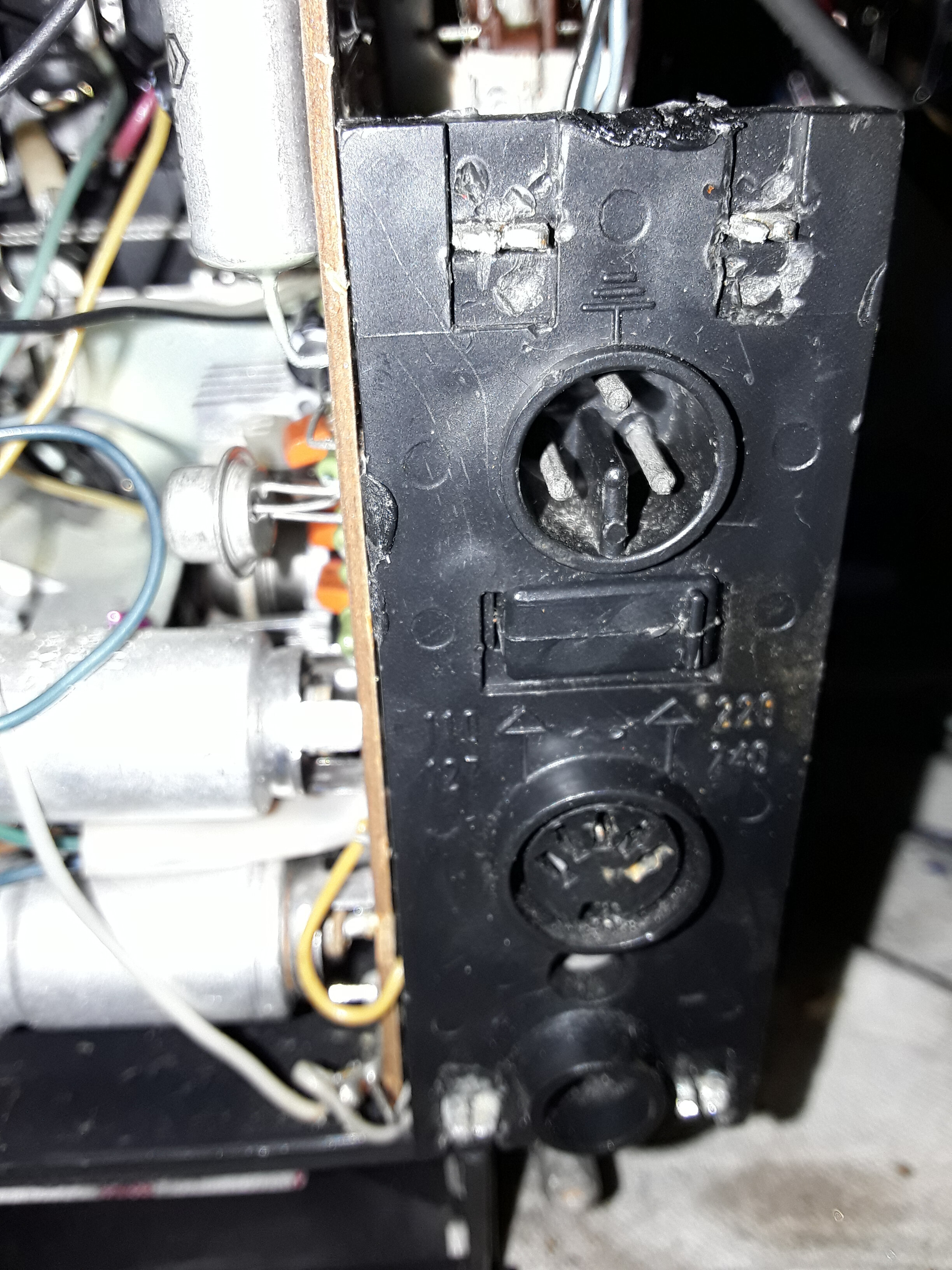

Mes expériences avec la radio Selena 212B, fabriquée en URSS, me disent de ne pas utiliser l’alimentation intégrée à l’intérieur.
Toutes les radios importées en Finlande avaient du mastic vax sur le connecteur secteur. Les isolations électriques sur le transformateur et la surconnexion de la zone secteur 220 AC ne sont pas correctement effectuées pour une utilisation en toute sécurité, ce qui peut entraîner une situation dangereuse.
Il est donc peut-être préférable de faire fonctionner les radios Selena uniquement avec des piles.
Merci pour ces informations, la broche du haut est reliée à la masse du chassis mais ne doit pas être reliée sur le cordon , c’est peut-être là qu’est le problème, j’ai du mal à comprendre " mastic vax" je ne connais pas !
Si l’isolement du transformateur est correct !

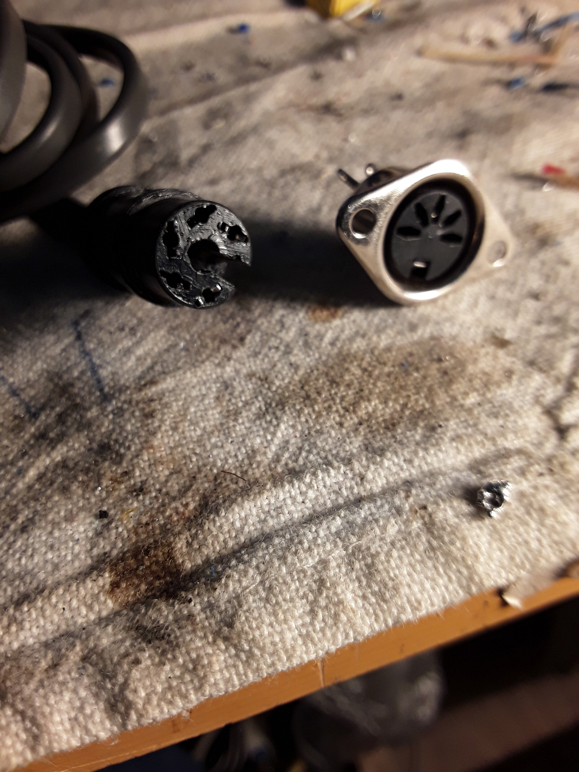

Pour le cordon je pourrai installer un cordon standard
Salutations Jean-Luc
Voilà j’ai refait le cordon secteur à partir d’une fiche femelle din 5 broches les dimensions conviennent, j’ai du tourner la partie qui entre sur l’embase à 12mm ,le tout collé à la cyanoacrilate ,j’ai fait une encoche entre les deux broches ,les fiches ont été récupérées sur une ficche chassis din !
