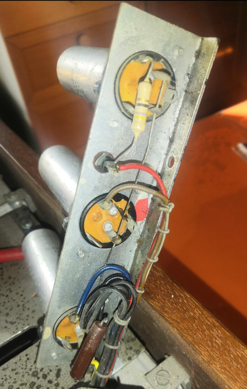

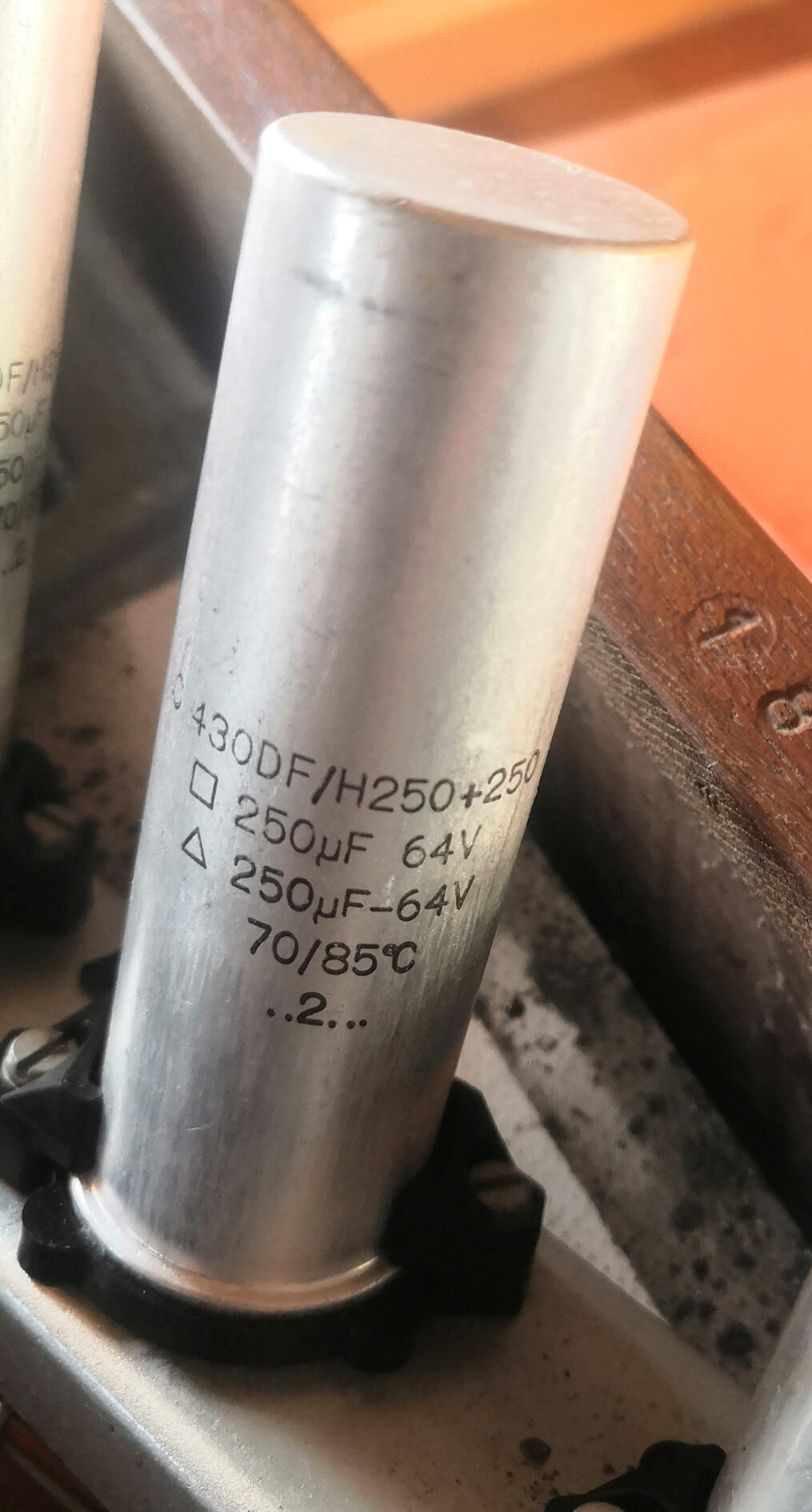

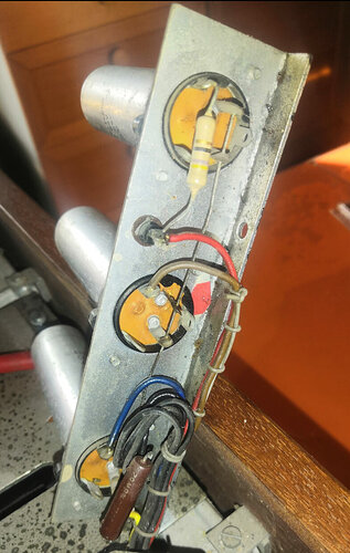

Je relance le sujet juste pour une question. Dans le magnétophone, donc la partie mécanique de ce système, il y a 3 gros chimiques aux valeurs identiques.
Est-il compliqué de retrouver des équivalents ? Si non, où trouver ces composants ? J’imagine qu’ils ne seront pas aussi imposants que ceux de l’époque ?
Photo chimique :
Sous les chimiques les connexions :
Merci
Pourquoi les remplacer ? Parce qu’on vous dit qu’il faut « changer les chimiques » ?
Mais c’est une erreur, ces modèles de condensateurs électrolytiques Philips n’ont rien de comparable avec les "chimiques* de piètre qualité qui était produits par les marques françaises, après plus de 60 ans je suis certain qu’ils sont aussi bon qu’au jour de la sortie d’usine.
Au plus les reformer un peu si l’appareil n’a pas fonctionné durant une longue période et c’est tout, aucun remplacement nécessaire ni impératif.
Ok merci de cette précision. Je pensais qu’il fallait le faire.
