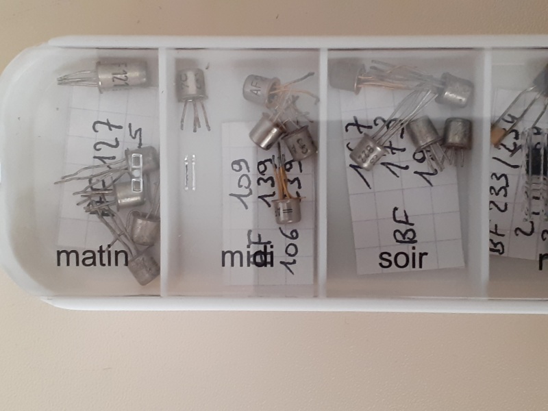

bonjour
un AF126 ou AF127 fera l’affaire
cordialement Bozec

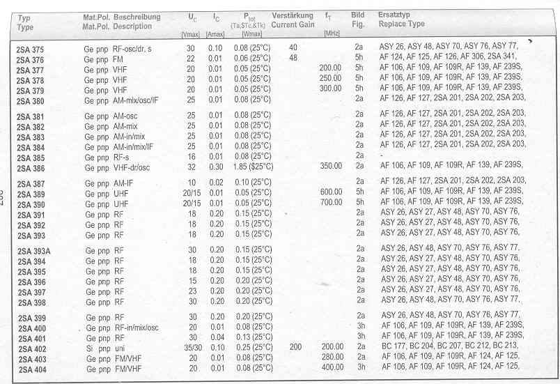

— Sur cette fiche, les équivalents sont l’AF124 ou le 2N990 !
— Cordialement !

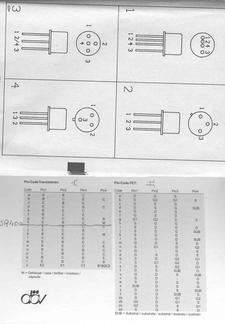

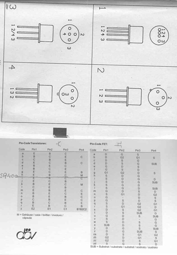

bonjour
ci joint caractéristique du 2SA400.
cordialement
joel22
bonjour
af126 ou 127 mais cest des 4 pattes suffira de mettre la patte boitier à la masse
ou se rabattre sur la série européenne SFT
christian
Hello Vladouch, en consultant le tableau des équivalents proposé par Joël22, j’ai AF106 et 109.
Je peux le les envoyer par courrier gratuitement ! Faut juste me donner ton adresse. Joël

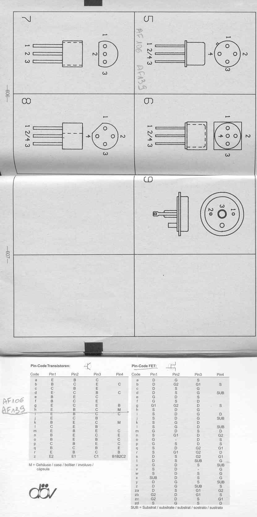

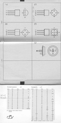

bonjour
ci joint bpoitier et brochage 2SA400 et AF106 ,AF139
cordialement
joel22
