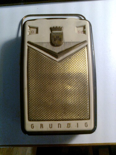

J’ai hérité d’une radio portative O.M.(sur piles) de marque Grundig mais sans référence de type. Elle date probablement des années 50/60 (et vient d’Italie). quelqu’un connait-il ce type de radio ?

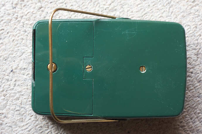

Pourriez-vous SVP poster une image vue de dos?

Bienvenue ici chez les zinzins de vieilleries. En première approche je pense que c’est un Boy 58.
Il est décrit ici:
https://www.radiomuseum.org/r/grundig_taschen_transistor_boy.html
A+
Pierre.
Il s’agit de ce modèle
https://www.radiomuseum.org/r/grundig_taschen_transistor_boy_5.html
Merci de penser à envoyer la photo de dos.
Super on est donc sur un boy 58 ou 59.
Un poste à transistor donc.
désolé @Rouaud_Pierre tu as tiré plus vite que moi! En effet Il y a plusieurs variantes de ce modèle identifiées sur radiomuséum. Seule une photo de dos permettra de faire la distinction. J’espère que notre ami @Renato se connectera sur le forum.

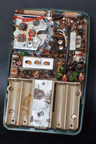

Petit poste équipé des très classiques transistors PNP de la fin des années 1950 ! : OC44, OC45, OC71 et push pull d’ OC72 .
Quelques photos : dos et intérieur.
Made in W. Germany
Le modèle présenté est le Taschen Transistor Boy 59

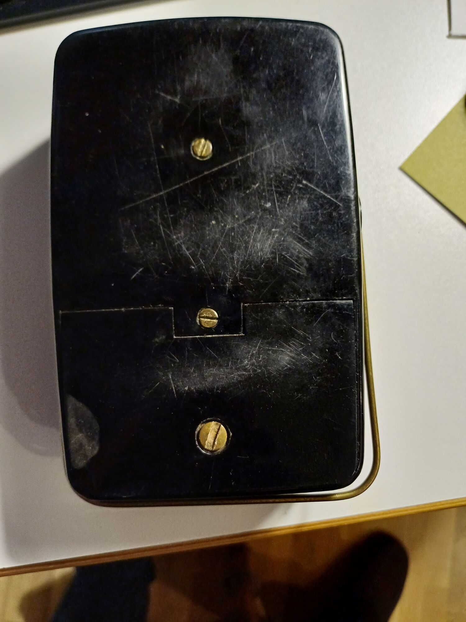

Je vous envoie ces 2 photos arrière. Espérons que cle puisse nous orienter…

Sur la face interne de la coque arrière vous devriez trouver la date de fabrication.
En effet, je trouve :1059-017 Made in W.Germany
Serait-ce octobre 1959 ?
