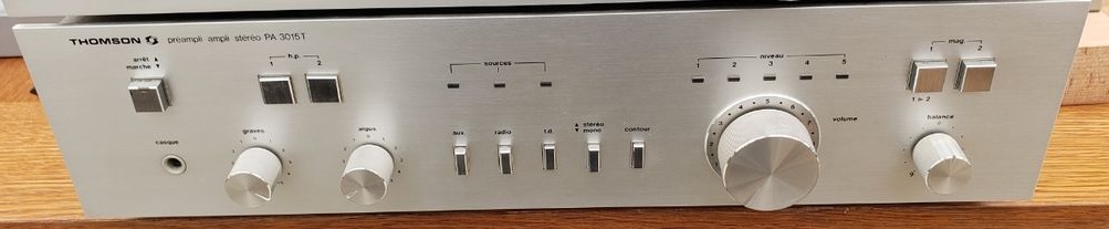

Je possède trois appareils hi-fi de la marque Thomson :
  • l’amplificateur PA 3015T,
  • le tuner T 3055T,
  • la platine vinyle TL070T.
Je souhaiterais obtenir les manuels de service correspondants (schémas techniques, références de pièces, etc.).
Pouvez-vous m’indiquer s’ils sont disponibles en version numérique ou papier, et comment me les procurer ?
Merci par avance pour votre aide.

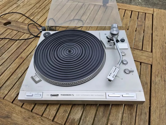

Concernant la platine.
Pour voir déjà de quoi il s’agit… :hugs:
Je viens de lui faire une fiche.
On la retrouve sous Continental Edison - Brandt

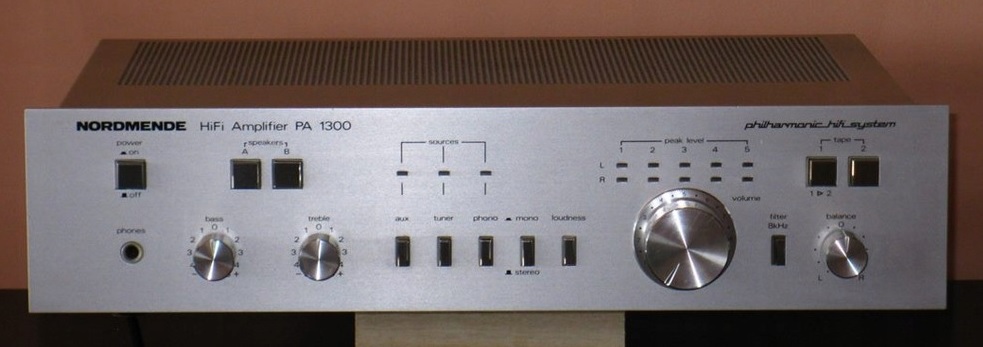

Concernant l’ampli PA 3015 T
Il a des similitudes avec le Nordmende Philarmonic PA 1300 (une rangée de leds en plus et le filtre 8KHz)
nordmende_hifi_amplifier_pa_1300_sm.pdf (3,9 Mo)
Merci pour le lien avec le modèle Nordmende. D’après les schémas, sa correspond bien avec le Thomson.

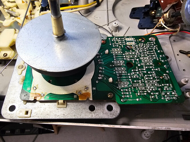

J’ai reçu et remplacé les composants défectueux sur la platine. Le moteur fonctionne à nouveau, mais je ressens encore de petits à-coups. Le potentiomètre ainsi que le réglage des vitesses réagissent correctement.
En inspectant le moteur, j’ai remarqué que la tige portant la ferrite était légèrement de travers. En la manipulant, la tige s’est détachée ; je l’ai donc repositionnée et remontée. Depuis, le moteur tourne plus vite, ce qui me fait penser que la ferrite n’est peut-être pas à la bonne hauteur.
Cependant, la documentation ne précise rien à ce sujet.
Quelqu’un connaîtrait-il la hauteur exacte à respecter entre la ferrite et la platine ?
Merci d’avance pour vos lumières !
peut etre une photo de ce systeme ?

Voici la photo. Mais je vais devoir le changer, j’ai abîmé l’intérieur du palier.
