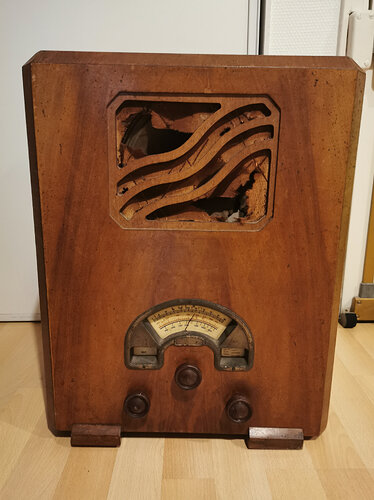

Bonsoir. Je suis à la recherche de la référence de cette radio que j’essaie de refaire chanter. Malheureusement une des lampes est cassé et l’autre avec une référence effacée. J’ai défilé un grand nombre dans la bibliothèque des années 30 à 40 sans succès. Si quelqu’un reconnait et sait me guider à retrouver idéalement la référence et le schéma technique ça m’aiderai grandement. Merci

meme cadran Tavernier

pas mal de choses vissées et non serties sur le chassis , des trous non utilisés
Je dirais assemblage par petit contructeur ou amateur

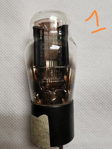

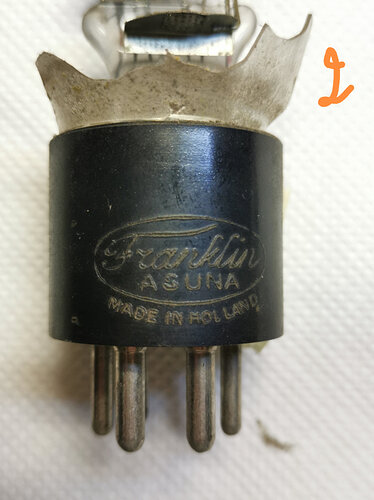

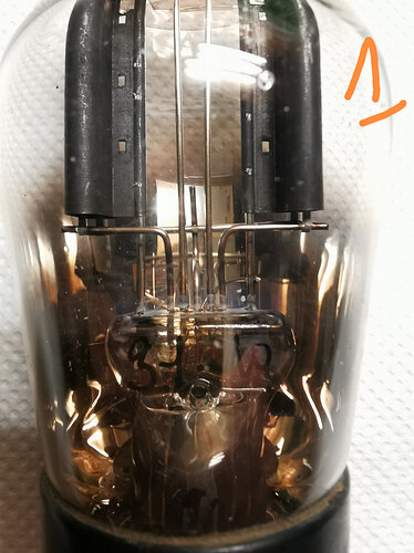

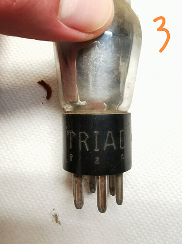

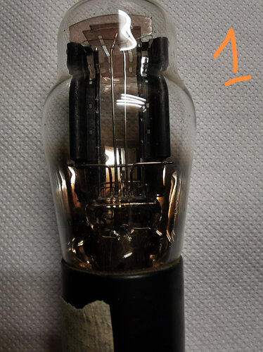

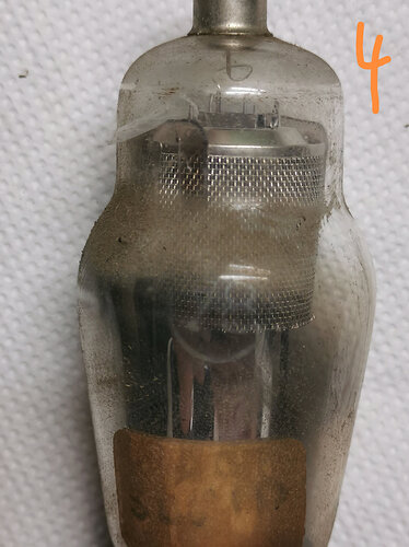

Bonsoir et merci à tous pour vos retours très utiles. Comme demandé j’ai essayé de reprendre un max de photos détaillées pour aider à la recherche. J’ai numéroté les lampes sur photos en fonction de l’emplacement.

manifestement , on est en présence d’un poste qui a été déjà modernisé lors d’une précédente réparation.
Les tubes sont, clairement :
1 - 80
2 - 42
3 - 75
(ces 3 lampes sont d’origines)

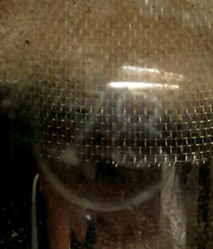

ensuite, il y a peut être
soit une 6D6 ou 78 (si c’est un culot UX6, les 2 sont équivalentes et interchangeables)
et une 6A8 (en remplacement d’une 6A7)

Donc pour résumer complètement et sans blabla :
1 => 80
2 => 42
3 => 75
4 => 78 (c’est clairement noté sur la lampe)
5 => 6A8
La 42 et la 75 se trouvent facilement, faire une demande dans la catégorie troc.

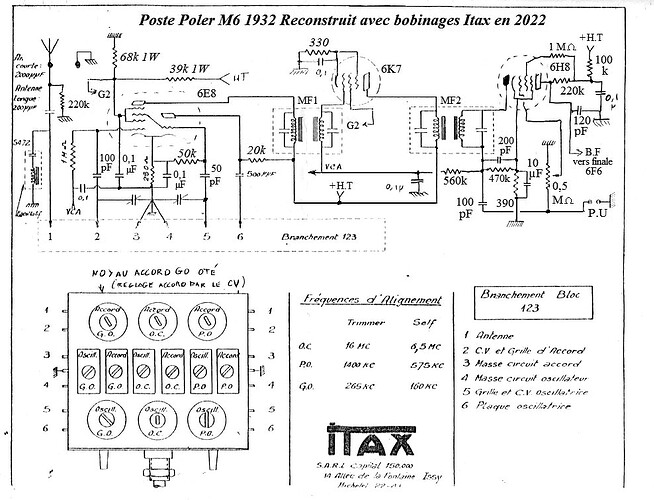

Le bloc de bobinage actuellement présent et un bloc « Itax » , (probablement modèle 123) 3 gammes GO/PO/OC , qui est plus récent que le reste (et n’existais pas a l’époque des lampes US employées )
Il y a des trous sur le dessus ne correspondant plus au montage actuel ( anciens bobinages PO/GO sans OC) mais aussi sur le coté et en haut a droite (trous d’ anciens trimmers PO/GO)
Le cadran Tavernier d’époque n’a pas d’indication pour les OC ( il y aurais eu une gamme OC, elle aurais été mentionné)
Exemple d’un poste « Poler » sans OC, reconstruit avec ce « nouveau » bloc avec OC
(schéma partiel, et modernisation plus récente)
ce document donne , chose utile, les gammes d’ondes couvertes et les fréquences d’alignement …
