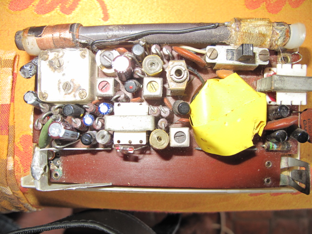

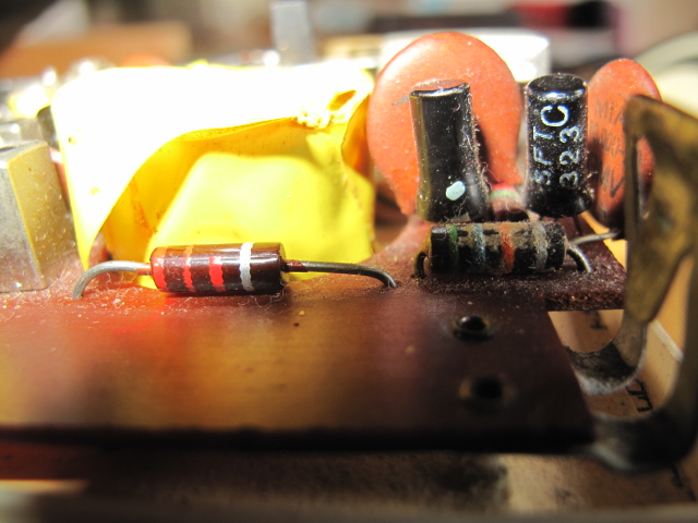

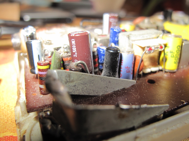

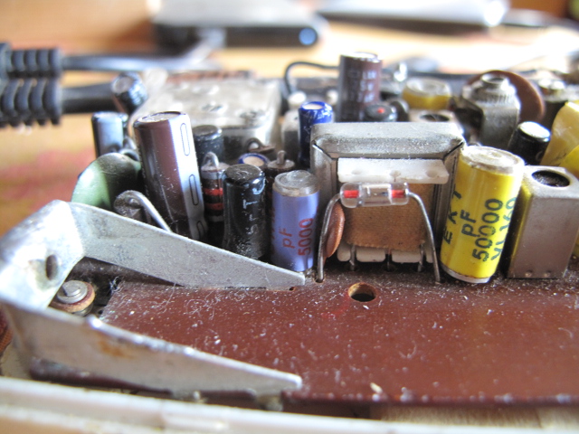

peut on avoir une photo du circuit imprimé coté composants ?
Je vais essayer ce soir ou demain .
A bientôt
bonjour
oui la marque est Italienne , j’en ai eu un plus récent qui lui était de construction Européenne, il fonctionne encore bien
mais vu la construction de celui là ça serait plutôt du Nippon re badgé
christian
Europhon phot 1
Europhon phot 2
Europhon phot 3
Europhon phot 4
correction les transistors sont européens ( SFT )
le jeu de bobinages probablement asiatique ( toko )
curieux mélange

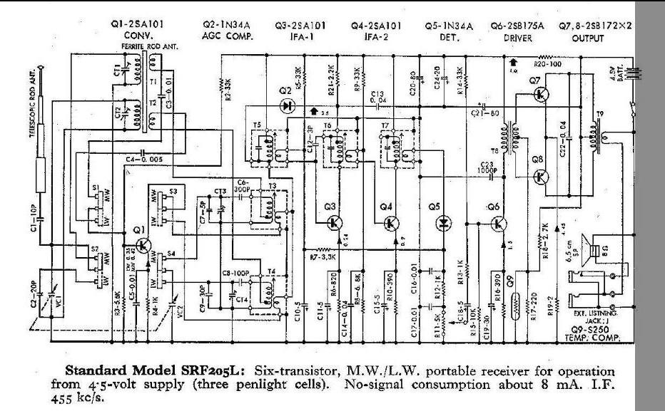

quant au schémas, c’est du classisue
6 transistors sortie en push avec 2 transfos
le schémas doit ressembler à ça
Merci pour le schéma
Seules intervention est la réfection du bobinage G.O en 1965 et les chimiques que j’ai changé trés récemment .
Le reste est dans son jus … je l’ai acheté en 1965 …
Europhon Transistor SB 60.pdf (112,8 Ko)
J’ai trouvé ça qui semble s’approcher du mien …qu’en pense le spécialiste ???
