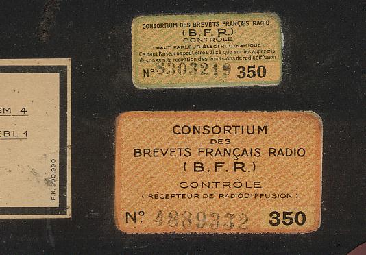

Que signifient ces étiquettes apposées sur une TSF des années 40 ?
Y avait-il une taxe sur les postes et les haut-parleurs ?

oui , il y a eu une taxe sur les recpteurs de radio jusqu’en 1970 ( + ou -)
en plus, pendant ces temps déraisonnable ( fabuleux bouquin), les recepteurs étaient controlés ( quand i l n’aitaient pas saisis) , afin que le bon peuple n’écoute que la bonne parole. [JFG]
[IP:138.190.4.–]
C’était une attestation de licence pour l’utilisation des brevets, sur les lampes et les schémas, comme de nos jours pour les programmes informatiques.

J’avais posté des scans des factures et papiers timbrés concernant ces taxes en 1939:
< http://forum.retro-phonia.com/read.php?f=8&i=3661&t=3617>
Cela concernait un Philips 470A, qui est un poste radio électrique de 2 eme catégorie comme vous le savez… [Marc Rph 1136]

Merci pour les messages …
Ce livre est effectivement passionnant …
J’ai déjà vu ces étiquettes sur des postes datant d’avant guerre; ce qui m’étonne, c’est l’étiquette concernant le haut-parleur avec la mention :
« Ce haut-parleur ne peut être utilisé que sur les appareils destinés à la réception des émissions de radiodiffusion » …
Est-ce à dire qu’il y avait une taxe spécifique qu’on ne payait pas si le HP était destiné à équiper un ampli BF pour la sonorisation ??
