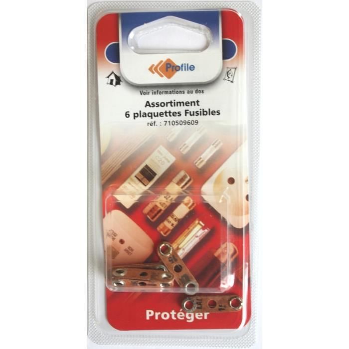

ces modeles conviendrait ?
Oui tout a fait, je crois. Il me faut juste le diamètre des douilles, car les miennes semblent plus petites.

Bonsoir
il y en a a la boutique Radiofil
Sinon dans certains magasins de bricolage ils en vendent aussi, après il faut bien regarder les valeurs
Bonjour Binon Patrick,
Oui, mais je ne suis pas un adhérent de Radiofil. :wink:
Amicalement
bonjour
sur Ebay il y en a pas mal sinon ici
Bonjour Brida !
Ahhh ! merci beaucoup du renseignement. Je vais voir avec le vendeur pour l’Ampérage.
Bonne journée
Bonjour. Le fabricant de ces plaquettes est : LACOMBE ( célèbres fusibles LAC ) je ne pense pas qu’ils détaillent aux particuliers: il faut donc passer par un distributeur. Attention : normalement, ces plaquettes se déclinent en deux entr’axes qui ne sont pas compatibles entr’eux, à savoir 19 et 20 mm. Ceux que vend Radiofil sont intéressants, car ils font 19.5 mm et servent donc aux deux entr’axes.
