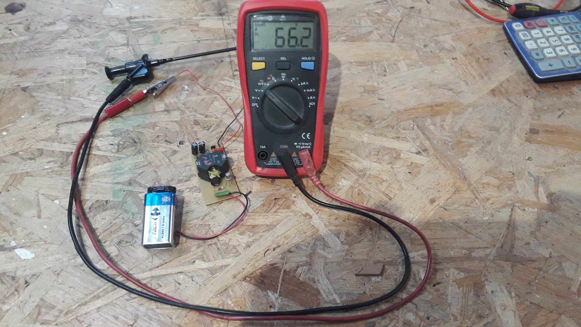

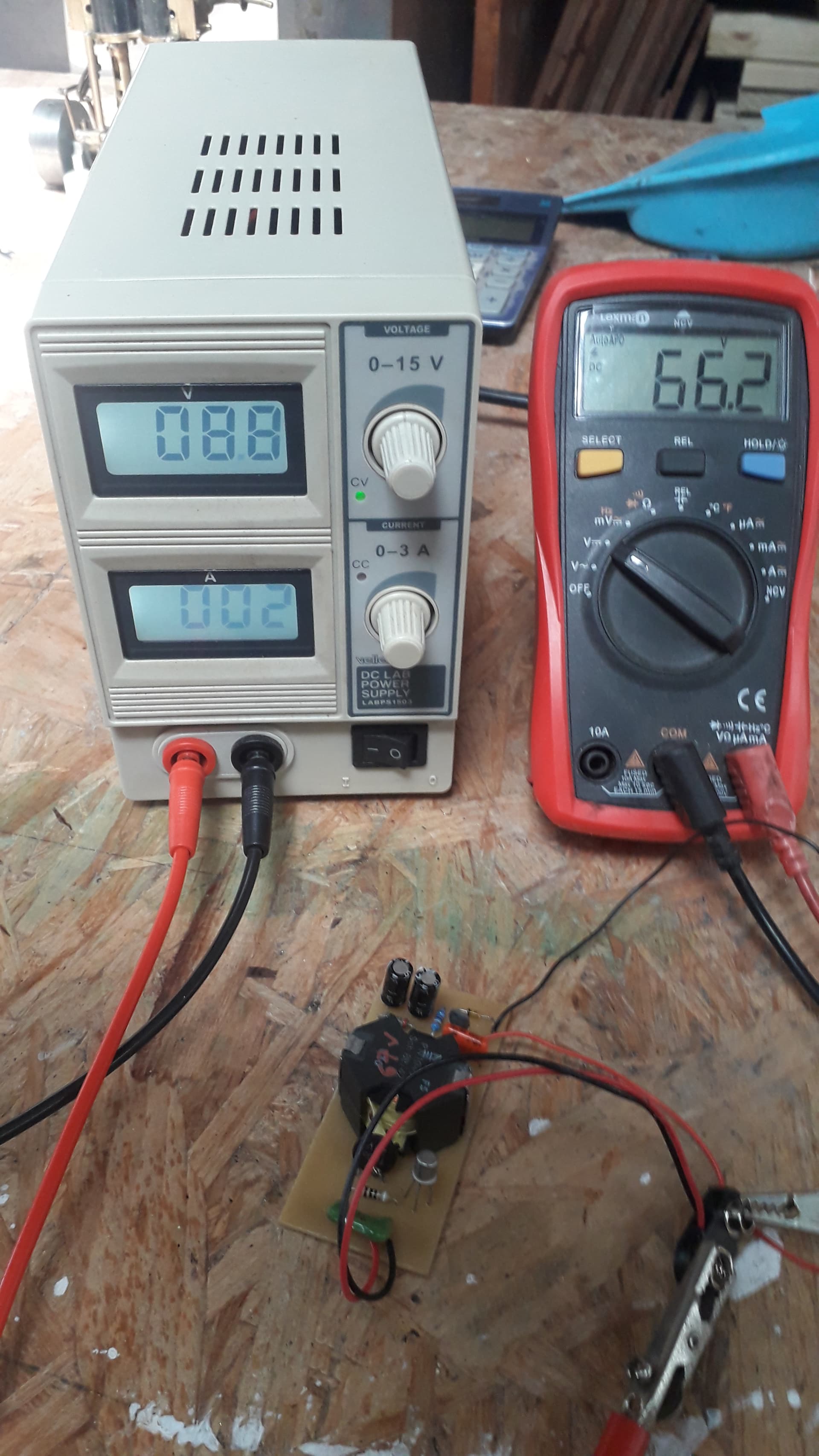

Voici le test… je n’avais pas de pile de 9V sous la main…
Il faut croire que mon multimètre est une charge suffisante…
Je suis allé acheter une pile de 9V…:grin:
D’accord ! Oui, peut-être que pour 67V, le multimètre suffit pour mettre en route le convertisseur…
C’est la première étape, maintenant, il faut lui faire débiter 10/15 mA. ensuite, et, c’est toujours là, que ça coince, il faut l’essayer sur un poste, et éviter d’entendre chanter les serins !

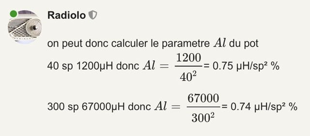

Robert Lozier aimerait connaître si possible les caractéristiques des pots ferrite ex-Minitel (dimensions, perméabilité, type de ferrite) pour trouver un équivalent aux US.
