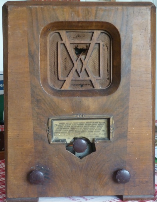

Bonjour à tous, je viens de m’inscrire sur le forum. Je n’ai pas de connaissance dans le domaine de la radio. J’ai sauvé de la décharge, entre autres objets intéressants, un poste ancien. Pouvez-vous l’identifier et le dater ? Je prévois de le donner à une maison du patrimoine dans la Drôme. Merci de vos renseignements FM9226

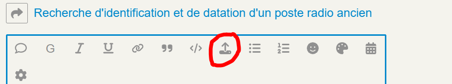

Nota : j’ai des photographies… mais ne sais pas comment les joindre au message.
@FM9226
avec la commande inserer un fichier
ou cliquer glisser lacher le photo dans la fenetre ou on ecrit le message
fichiers Jpeg ou Png taille 200 a 500Ko

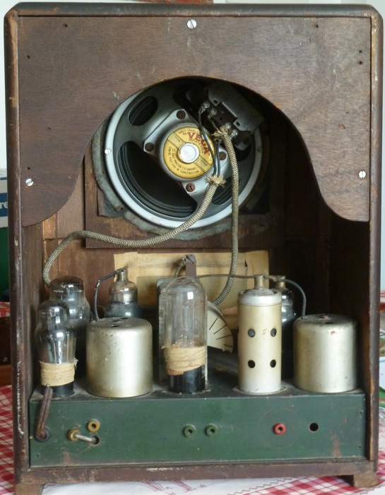

Il faudrait la liste des lampes, le décor du haut-parleur n’est pas répertorié.
Pour la datation : 34-35 ?

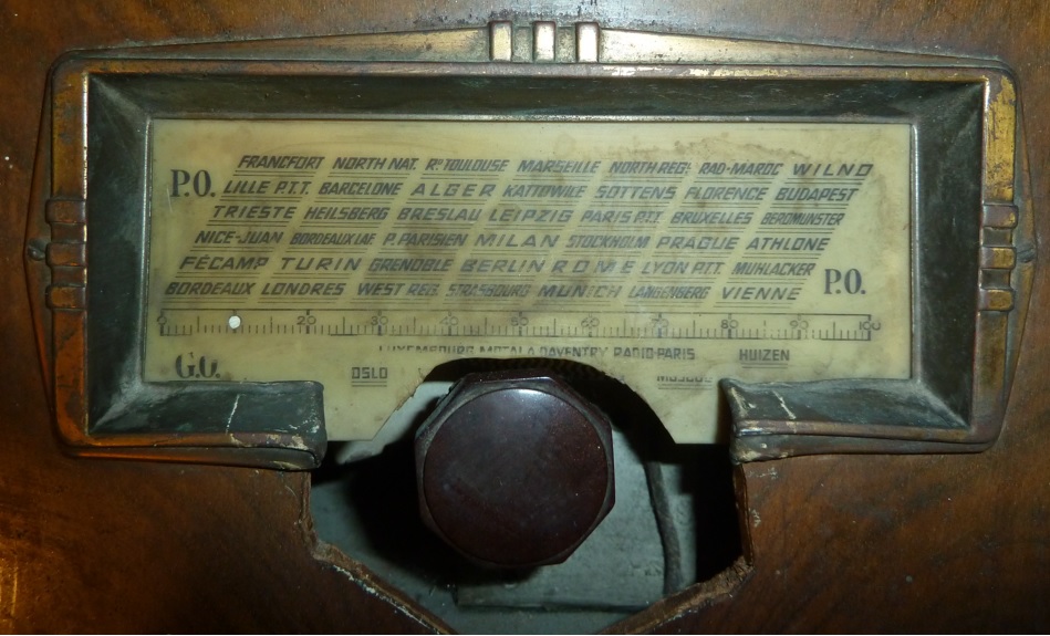

Pourquoi cette découpe dans le pourtour du cadran et l’ ébénisterie ?
la plaque du cadran aussi a été échancrée pour laisser passer l’ axe du bouton … :slightly_frowning_face:
Pour pouvoir intégrer un chassis qui est pas celui d’ origine ? :thinking:
mariage d’une carpe et d’un lapin ?
etrange face avant
la decoupe de la plaque arriere semble americaine
par exemple
on pourrait avoir une photo nette du cadran

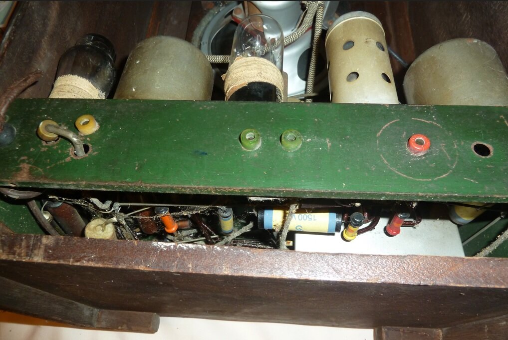

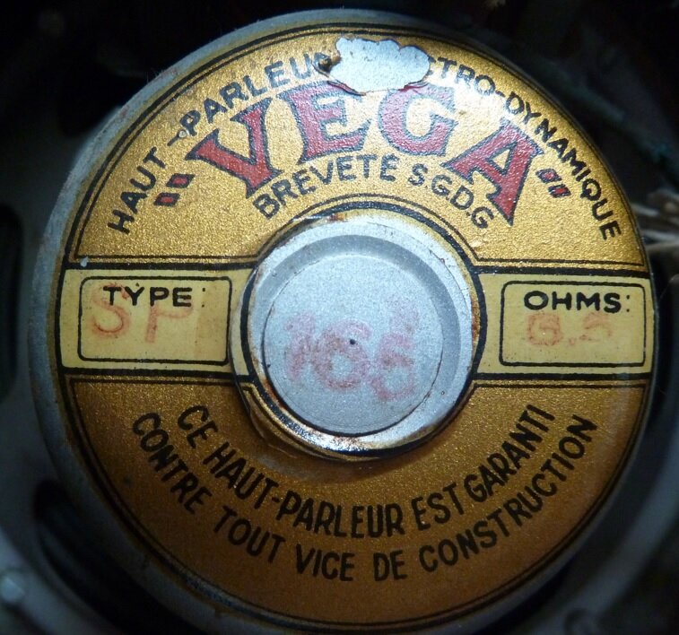

Voici quelques photos complémentaires, je ne vois pas de plaque d’identification, ni de sigle de marque. La seule annotation est sur le haut-parleur Vega type SP, « 165 » au milieu et G.5 ou G.S

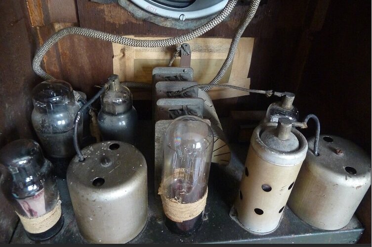

J’ai pris des photos des ampoules, sur lesquelles je ne vois pas d’informations. Est-ce que je pourrai en trouver en les retirant ? Faut-il dévisser ou tirer vers le haut ? Merci de vos informations.
Chassis français
c’est un tous courants donc attention chassis relié au secteur
Grossier bidouillage ! :sob:
Dommage pour la découpe de l’enjoliveur. C’est un enjoliveur que l’on retrouve sur plusieurs appareils de l’époque, et parfois avec la marque, là où a été effectuée la découpe… :roll_eyes:
Comme sur ce Socradel 635
Pour la déco H-P on peut imaginé les initiales VA? :thinking:
je me suis demandé si il y avait un sigle VA ou AV ou OVA ou VAO ou AVO…

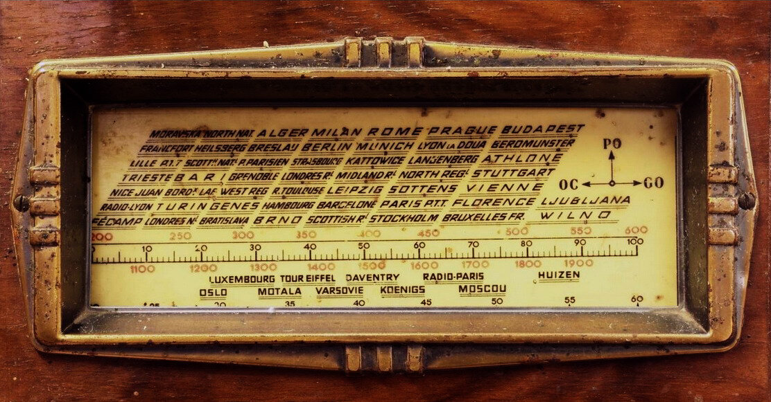

En plus de l’ encadrement , le graphisme du cadran ressemble beaucoup à celui de ce SLR ( mais à 3 gammes ) datant de 1934
Re,
J’en ai vu avec 7 colonnes et seulement PO-GO
