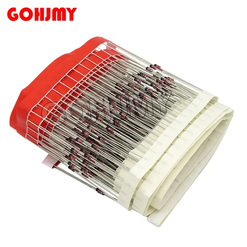

Merci Jean-Paul, c’est gentil à toi. Mais j’en ai commandé 100 chez Ali cet aprés-midi, pour 2.30 euros.Je pense que ça va aller. Ces diodes Ge ont a peu prés toutes les mêmes caractéristiques.
En espérant que sont bien des diodes GE. :wink:
Hello Joël, il suffira de les tester. C’est dans les 0,3V je crois la tension de seuil.
Pas sur que ça soit des diodes au germanium au vu du titre qui est ambigue mais très probablement des schottky. Mesurer la tension de seuil ne suffira pas a differentier une diode au germanium d’une schottky, il faut mesurer le courant inverse :
Is it really germanium ? - Page 1 Is it really germanium ? - Page 1
Si on regarde la video on voit que les 1n60p achetées en Chine sont bien des Schottky.

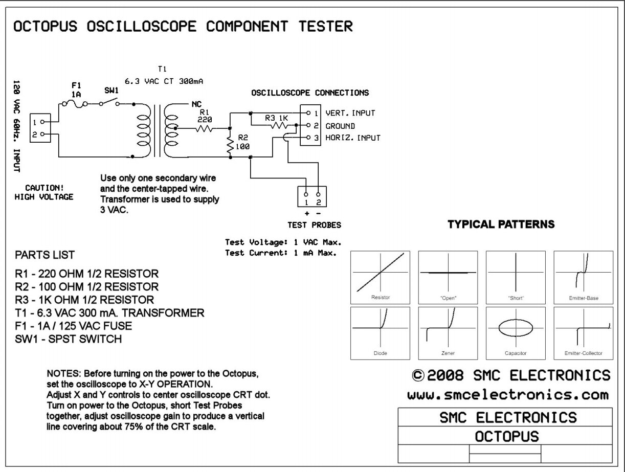

Il faut bricoler un testeur appelé communément « Octopus »
Oui, on peut réellement avoir des doutes.
Si c’est pour l’enseignement, est-ce vraiment important d’avoir des germanium ? Plus fragiles de plus.
Même là il y a selon les lignes silicon ou germanium. La datasheet commence par « metal silicon junction » mais dans l’en-tête il y a germanium diode. Et les températures admissibles me semblent élevées pour du germanium. Mais je ne suis pas spécialiste composants.
A comparer avec une OA85 pour les températures et courants de fuite. La diode d’Ali me semble bien être du silicium. D’ailleurs, qui fabrique encore du germanium ?
