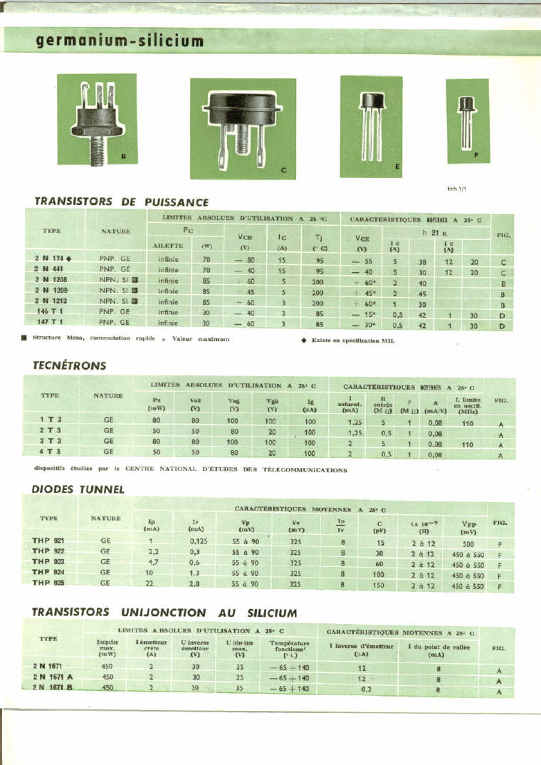

D’après les catalogues, il y avait plusieurs fabricants de diodes tunnel. En pratique, on ne trouvait presque que ceux de General Electric et Tektronix était, et de loin, le plus grand client en la matière. Ces composants sont actuellement très difficiles à trouver. J’en ai une seule et je ne sais même pas le type exact. Il n’y a pourtant que deux possibilités.

Sur le HM10 Heathkit il y avait une STD633 = 1N2941 d’après la doc.

catalogue diodes tunnel 1971 - 1.pdf (115 KB)
catalogue diodes tunnel 1971 - 2.pdf (104 KB)
