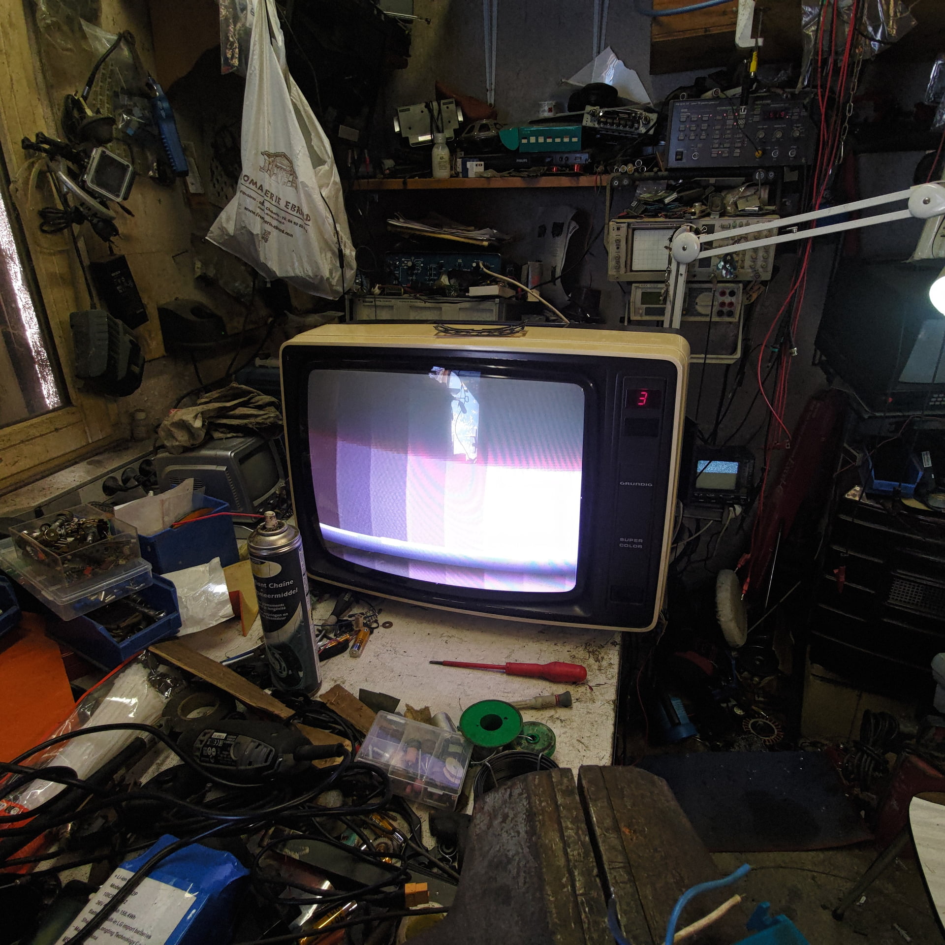

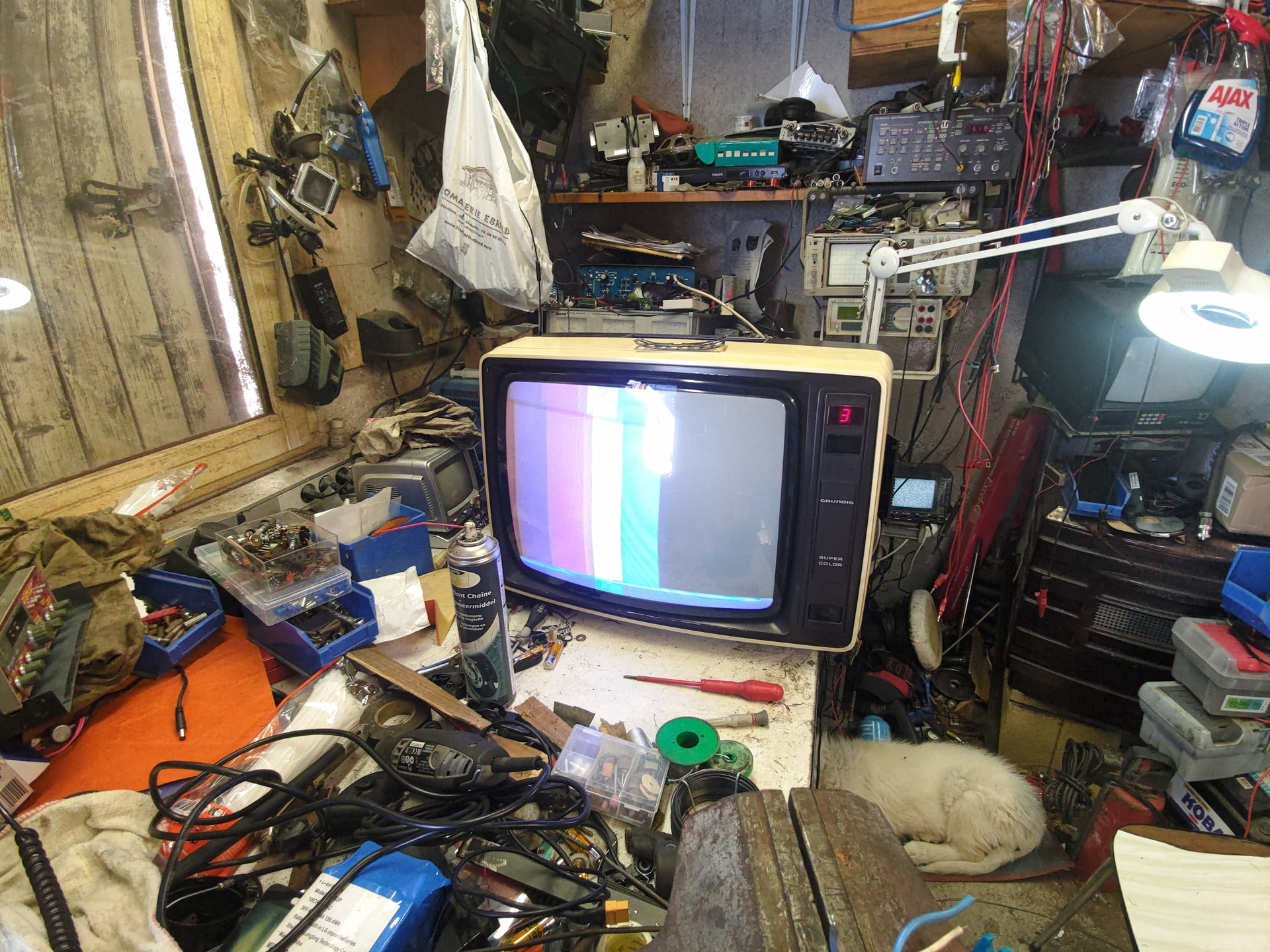

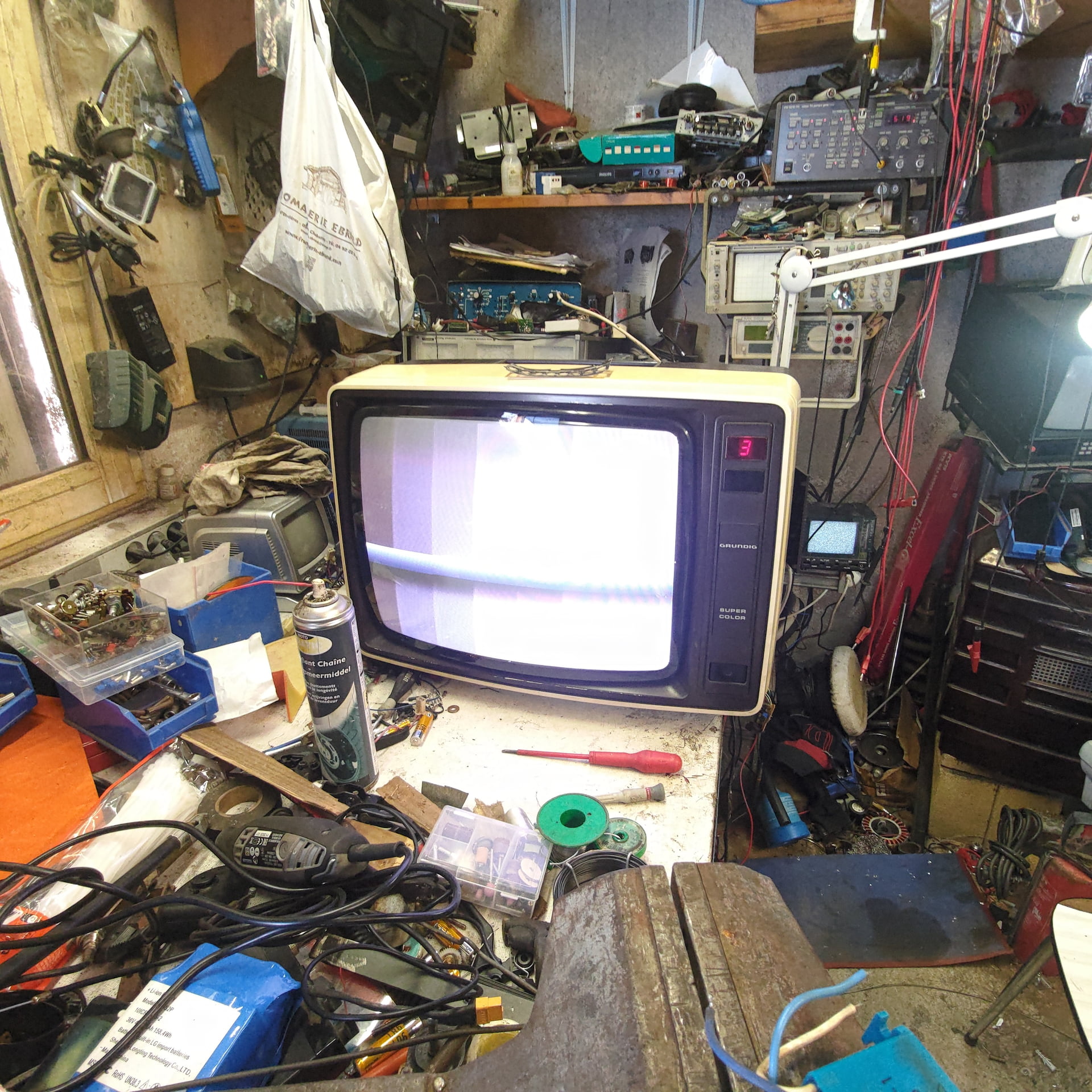

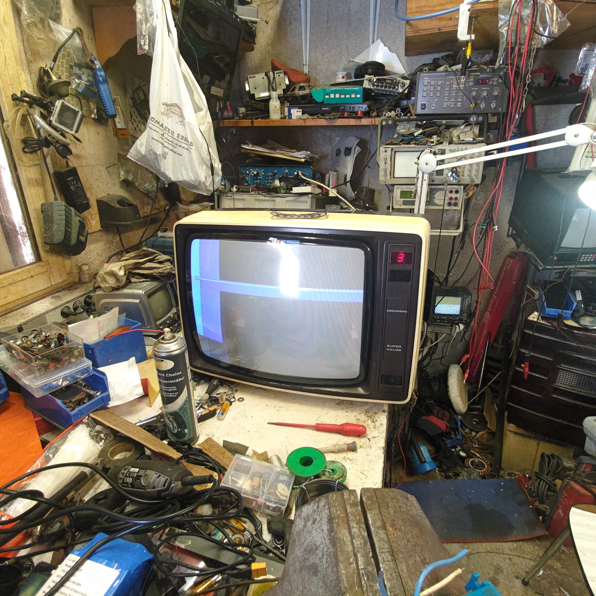

Pour revenir au Grundig je n’arrive pas à stabiliser la synchro , ça tourne même en suivant la procédure d’alignement , je vais revoir à faire la carte et ses soudures.
Bordel sa me dit quelques choses ce problème !
Je suis pas sur a 100% mais regarder les potentiomètres de réglage qui sont sur les platines , ils crames et se casse , a remplacer.

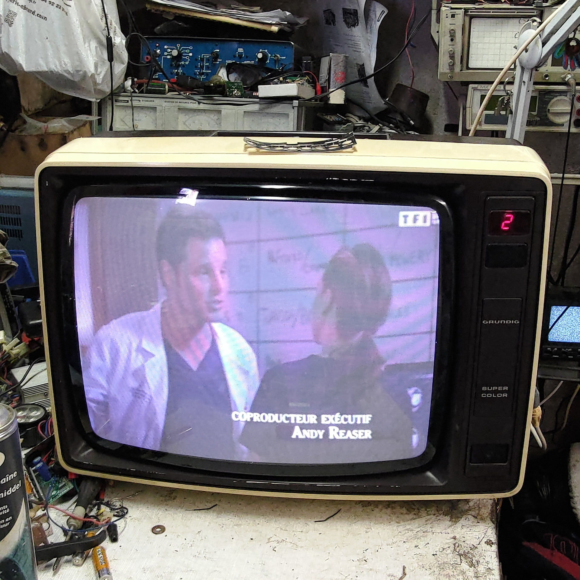

Ça marche mais après un bon nettoyage
Il y a du mieux !
Bon… Il va falloir que je trouve un potard de 470k pour le réglage des G2 , il charbonne a mort et se coupe , en attendant il a été remplacé par une 330K et une 150K et la synchro a été retrouvé en remplaçant C2532 , un bipolaire de 4,7 Uf entre les br 12 & 13 du TDA2593
