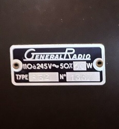

C’est du general radio USA ou france ?
Bonsoir Radiolo, j’aurais bien dit France…
Voici la plaque arrière :
La radio est restée dans mon coffre, je prendrai plus de photo demain…
oui france il me semble

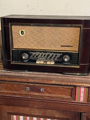

Voila des photos de la bête :smiley:
si general radio a utilise les codes de designation usuels
le modele U32 pourrait bien etre la version tous courants du R32
le P42 est le modele a cadre interieur ( 2 touches ant/cadre en plus )
mais pas plus de schema …
un photo du chassis et du type de tubes ?
on essayera de les identifier a vue

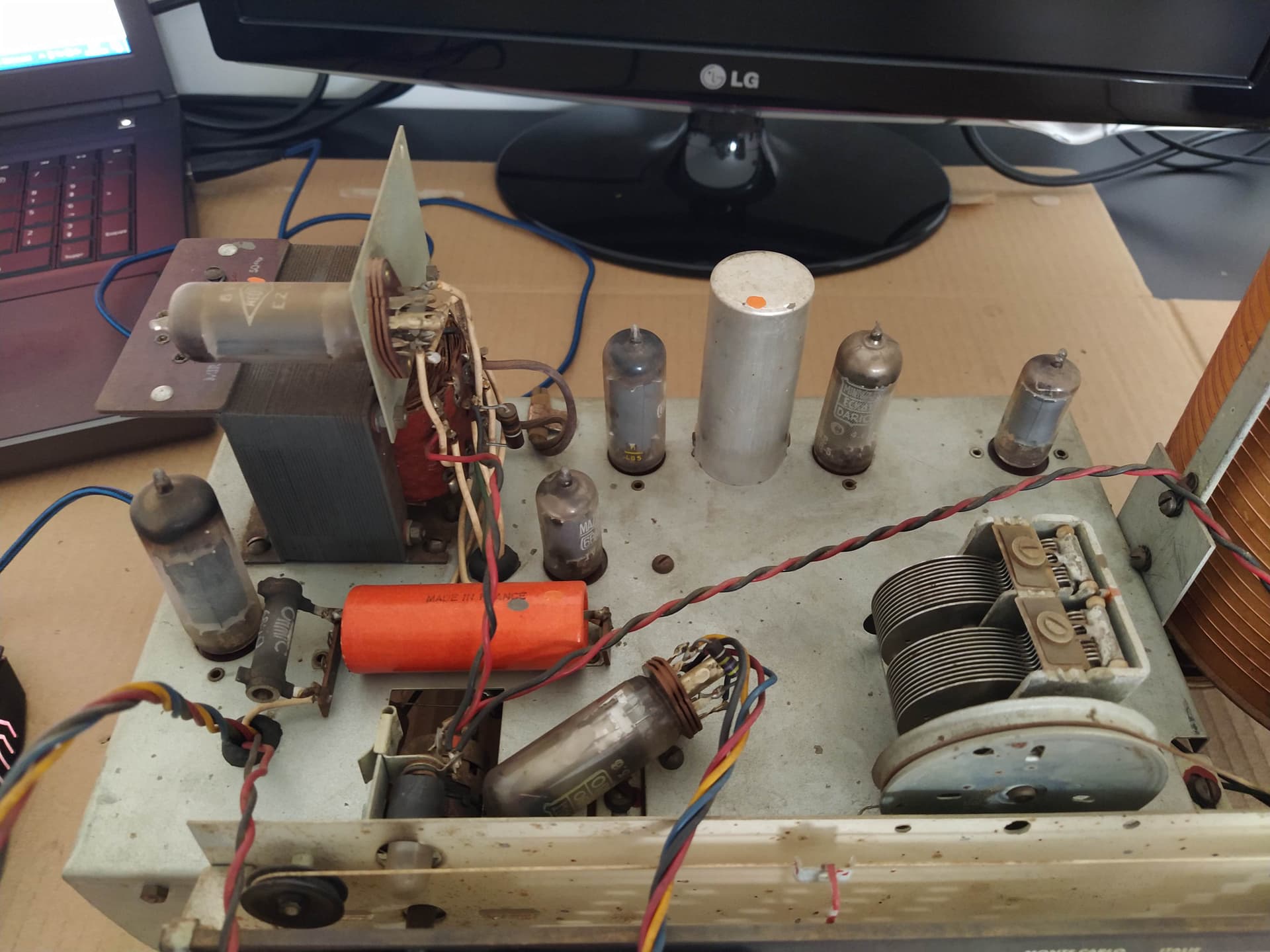

Chose promise, chose due, les dessous de la belle :smiling_face:
J’ai réussi à lire ces réfs sur les tubes : 6BA6 (x2), ECK81 (pas sur du « K »), EBF80, EM80, EZ80.
La dernière, illisible, ressemble très fortement à une EL84…
ECH81.
Pratiquement sûr.
Merci Gilles pour ton commentaire :wink:
Du coup, mon poste serait équipé des lampes suivantes :
6BA6 (x2), ECH81, EBF80, EM80, EZ80 ,EL84.

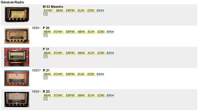

J’ai trouvé 2 radios qui seraient ressemblantes en terme de lampes ( excepté pour les 6BA6/EF93):
Qu’en pensez-vous?? Auriez-vous d’autres pistes / doc?
Je vais avoir besoin du schéma élec…
Merci :pray:

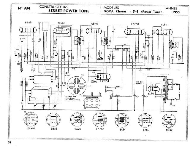

J’ai trouvé 2 schémas avec le même jeu de lampes que le tien, à voir lequel de ces 2 est le + proche du tien.
Schéma-24.pdf (99,9 Ko)
pour elargir le recherches virer la EM80 et l’EZ80 mais garder 7 lampes
cela permet de voit des schemas qui utilisant un autre oeil magique et un autre valve

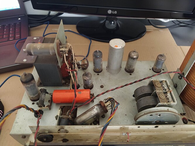

Voici deux photos de la bête :
Mise à part le fusible remplacé par un fil sur le transfo (:rage:) et les lampes qui semblent toutes avoir bien chauffées, c’est plutôt propre et pas bidouillé…
Reste a trouver un schéma équivalent pour ne pas tout relever et réfléchir à quoi en faire… (Je ferais bien du ménage pour ne garder que la partie préamplification / amplification et lui greffer un module bluetooth…)
