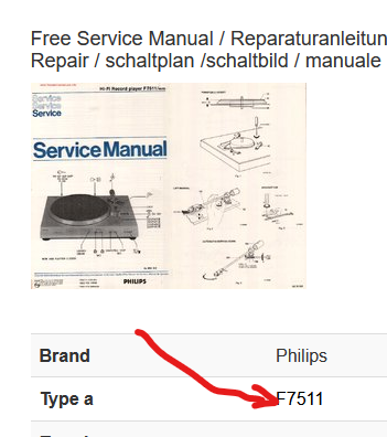

Merci pour le lien mais je n’arrive pas à être membre pour avoir la doc …
Si quelqu’un peut me la joindre en PJ en PDF ça serait idéal.
Cordialement
Vous pouvez télécharger ce document sans être membre (fonction qui n’existe pas selon moi).
grafik
Cliquez sur le lien « F7511 » et remplissez le captcha. C’est tout.
Cordialement
Mark
Bonjour. Effectivement, je l’ai téléchargé et il est disponible ici ▼ et …sans capcha :smile:
Voir le Fichier : platine_Philips_F7511.pdf

Le Schéma :
