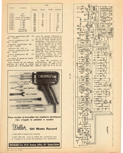

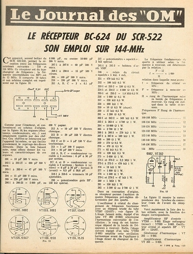

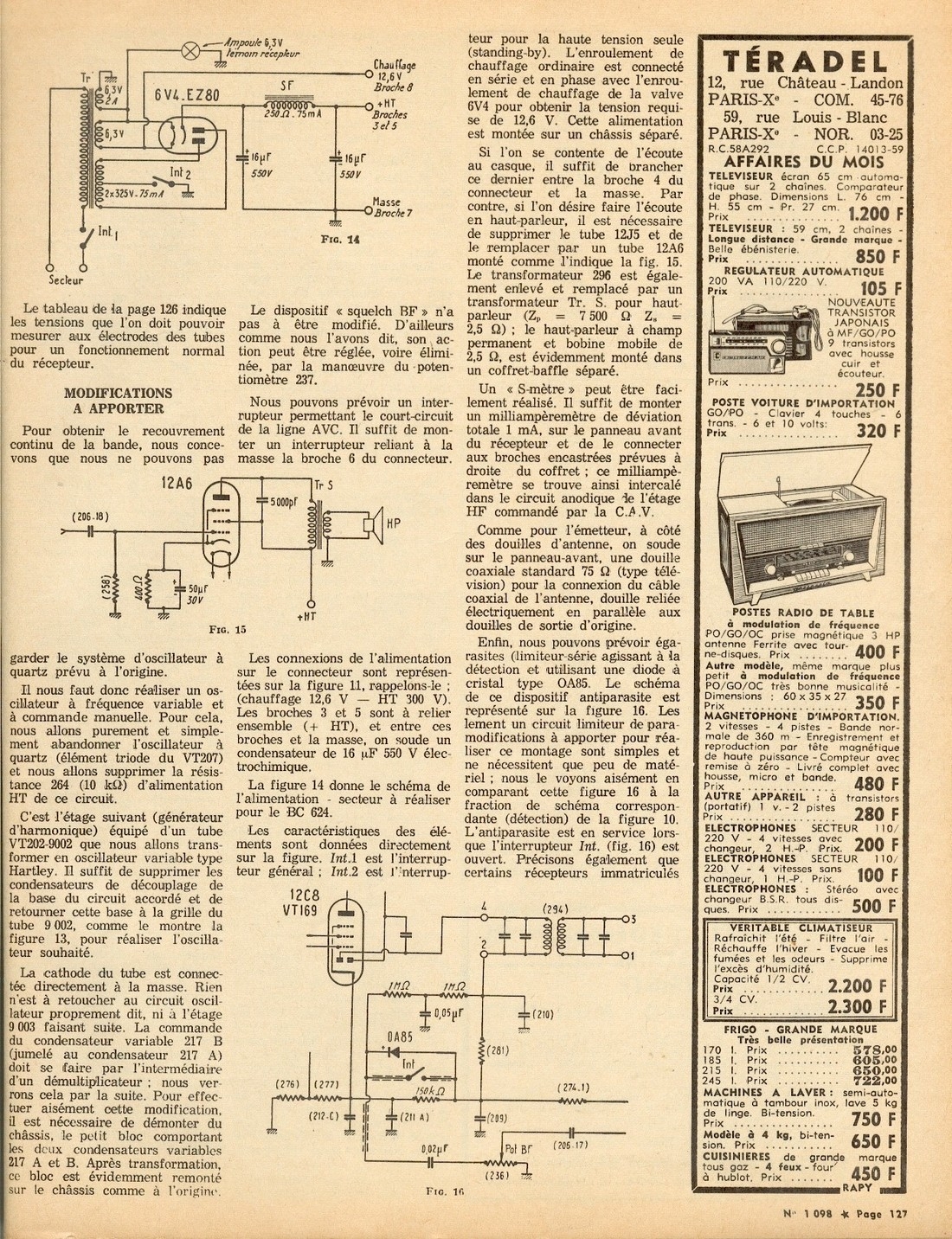

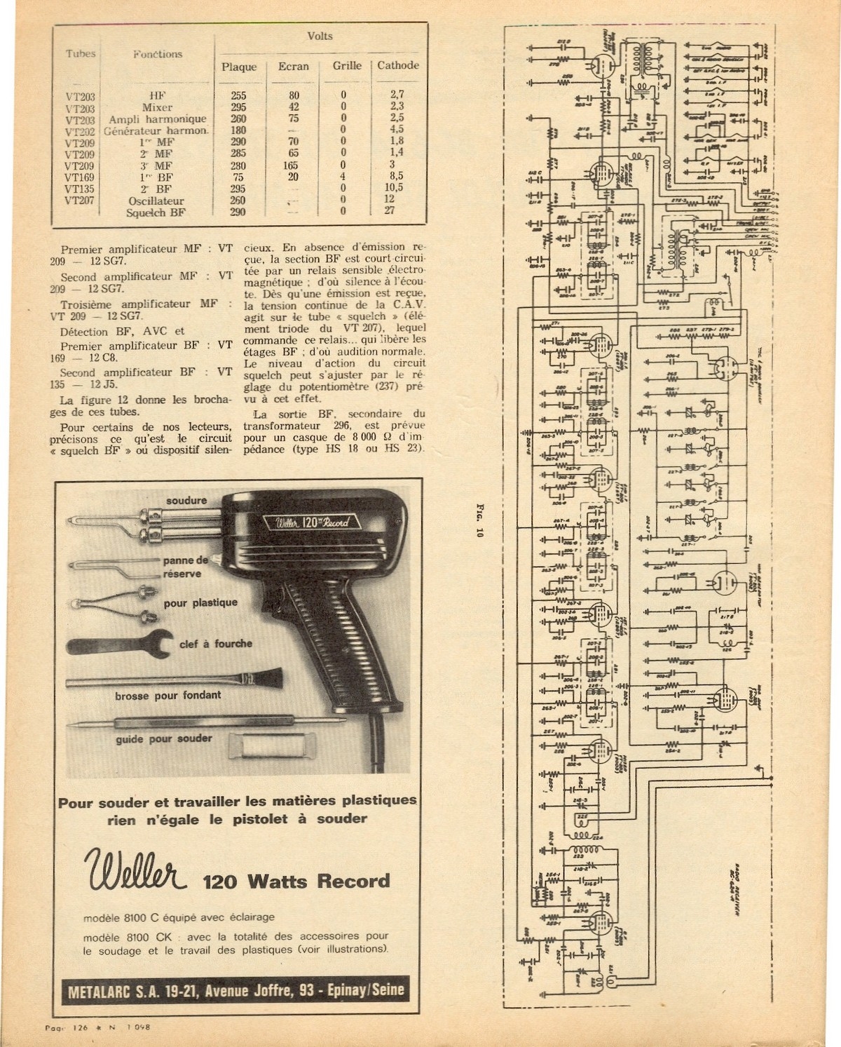

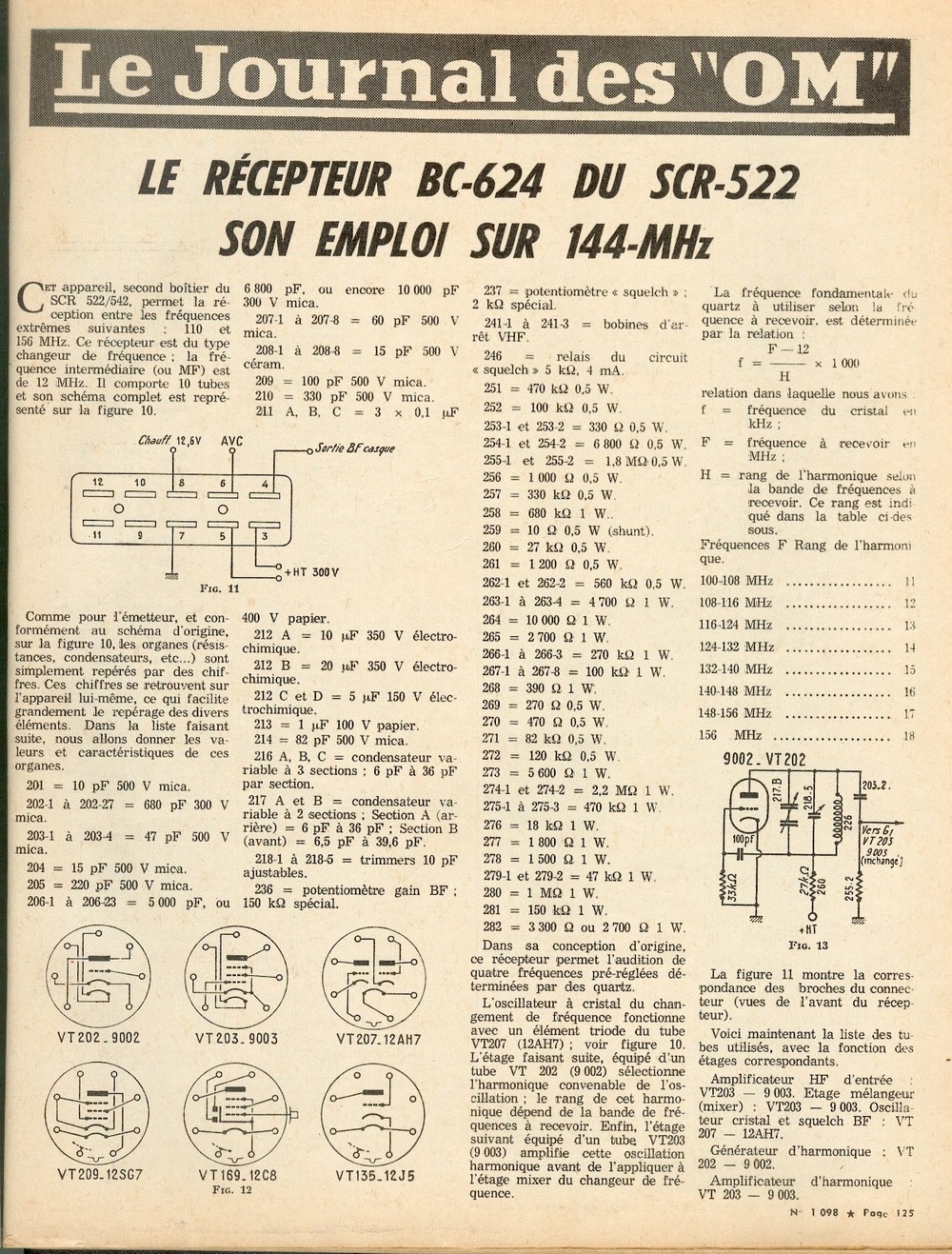

Et voilà , mais le schéma est illisible sur le HP .
J’espère que tu pourras le trouver ailleurs .
