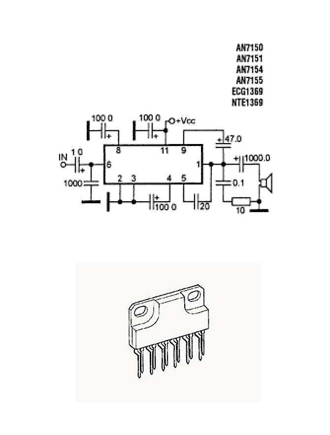

Bonjour à tous, je voudrais le shéma (data) du CI AN7150, 10 pin, je n’ai trouvé sur google, si vous l’avez en vous remerciant clt.
Ce ne serait pas un ampli BF ?
si oui il a 11 pattes
moi j’ai douze pattes
bonjour à tous et merci, je me suis trompé, j’ai compté les pattes vue de dessus, en pensant que c’était également les pattes de dessous!!! en réalité il a douze pattes.
sur le data, le AN7150 apparait en AN7158? et c’est un ampli basse fréquence double(deux haut parleurs), il ne correspond pas à mon circuit.
la forme est celle de l’image de radiolo.
on pourrait avoir une photo du circuit intégré et du marquage pour identifier le sigle fabricant ?

bonjour, c’est matsuchita, je vais consulter le gros bouquin.merci, clt.
je pense que le schéma du AN7150correspond au AN7158, ça colle au niveau des sorties hp 2 et 11
c’est un ampli double.

c’est Page 20
:bonjour:Ben non :frowning:
et celui du bouquin n’en a que 11 :thinking:
cela fait quand meme beaucoup d’endroit sur le net ou on trouve le 7150 a 11 patte
j’attends la photo du boitier …
je suis de plus en plus persuadé que ce c’est une erreur d’identifiction de marquage du style un 8 un un 9 ou un 6 pris pour un zero
…et peut-être que notre ami s’est trompé en recomptant ses pattes :wink:

bonsoir, c’est sur, il y a 12 pattes.
c’est radiolo qui a raison ,le ci est tenu par une agrafe coulissante, pour voir l’identifiant j’ai retiré la fixation qui a effacé la barre centrale du 8, ce n’est pas un cinq ou un 6.
j’ai trouvé le schéma, c’est un an7158.clt
Bonjour, il est vendu sur ebay et d’autres en 11 pattes et marqué AN7150, c’est à n’y rien comprendre!!!
clt.
