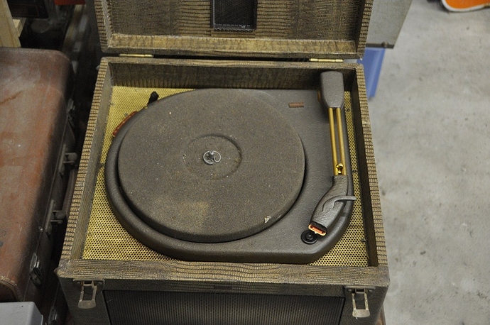

j’ai craqué pour ce modèle à cause de la peau de serpent (en papier, rassurez vous!) et de l’esthétique du bras qui me fait penser à une voiture militaire des années 40:
il n’y a aucune marque, une seule vitesse, cellule magnétique à aiguille

Cette mallette en croco ressemble fortement à un Ducretet Thomson que j’ai vu passer, plus récent :
Bonne chance dans vos recherches. Il y en a ici qui ont un oeil de lynx…

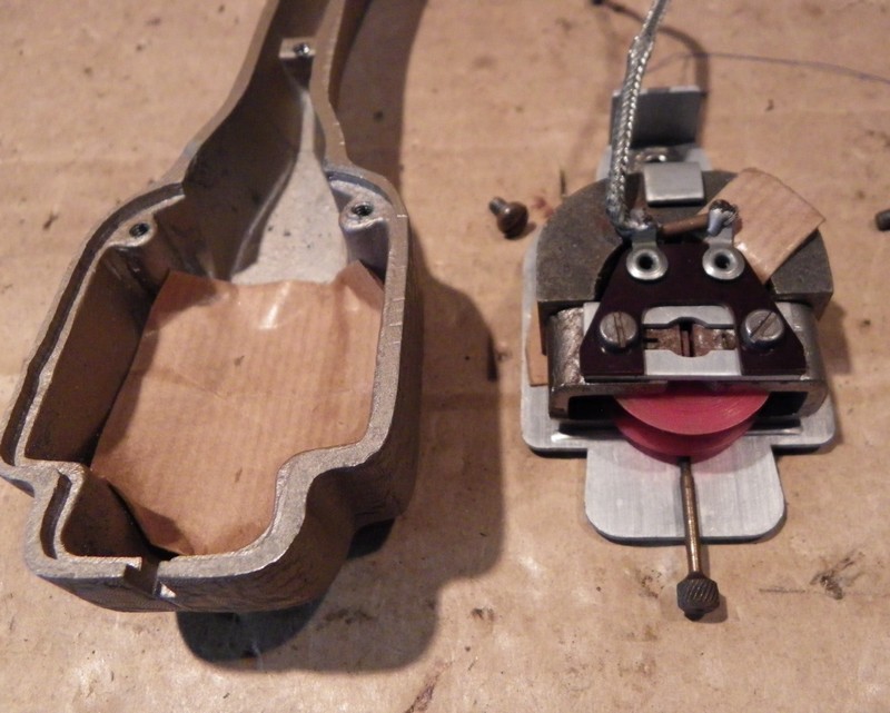

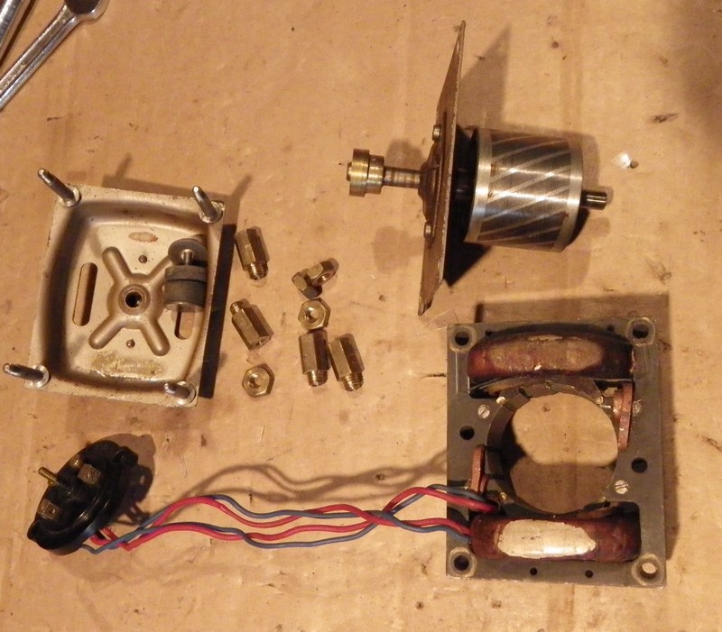

début de remise en état: le moteur

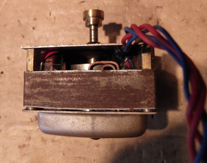

en testant à l’ohmmètre, il y a un défaut d’isolation entre les enroulements et la carcasse: je trouve une valeur fluctuante de plusieurs Mohms. C’est sans doute du au vieillissement des isolants et à l’oxydation, car il tourne parfaitement, mais j’essaie de rechercher le défaut, et de le corriger en plaçant des morceaux de plastique transparents entre les euroulements et le métal:
ATTENTION ce qui suit n’est pas à reproduire, risque de choc électrique
IMGP0035
IMGP0036
la résistance est maintenant > 20 Mohms (valeur maxi de mon multimètre) ! je ne m’attends pas à ce que ça dure 15 ans, mais ça ira pour faire quelques essais! (avec fusible et transformateur d’isolement)
la suite: une cellule magnétique de 6000 ohms, à réviser quand même, car certains caoutchoucs ont durci, et la gaine du fil blindé est complètement rigide et cassante…
J’ai également un électrophone qui utilise cette platine, commercialisé sous le nom “Super-Tone”, excellente qualité de fabrication. Supertone S-3 (licence Charlin) - Le forum Audiovintage (les photos et le message ne sont pas de moi). Malheureusement la tête de lecture est introuvable et utilise un système de fixation a ressort assez particulier.
Merci pour la citation, mais elle ne concerne pas le modèle pour lequel je recherche des renseignements, mais celui évoqué plus bas, qui a la même valise…
la platine n’en est toutefois pas moins digne d’intérêt, mais beaucoup plus sophistiquée, et plus récente semble-t-il; recherches à poursuivre en se basant sur la marque citée!
Charlin semble être une piste, quelques appareils vus avec cette peinture caractéristique
Moteur remonté, alimentation en 110 V pour éviter les trop grandes ddp entre différents points du bobinage et de la carcasse, alimentation à travers un transfo d’isolement, et changement du cable blindé; il y a 150 à 200g à la pointe, heureusement compensés par un ressort dans l’articulation du bras; arrêt automatique d’époque, un ressort stoppe net le plateau et coupe le jus

Le radiophono Larquemin S 50 RP utilise cette platine.
Voir photos dans le GL
Olivier
Merci! un bon coup d’oeil vaut mieux qu’une longue recherche!
je ne pensais pas qu’on utilisait encore ce genre de tête magnétique à aiguile ultra lourde dans les années 50… et une platine à une seule vitesse? curieux!
