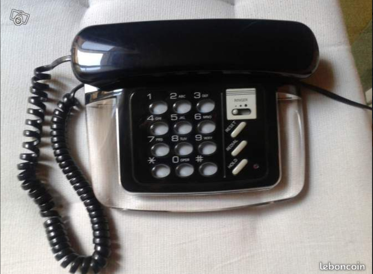

Bonjour !
J’ai repéré un vieux téléphone sur le bon coin que je souhaiterais brancher sur ma box.

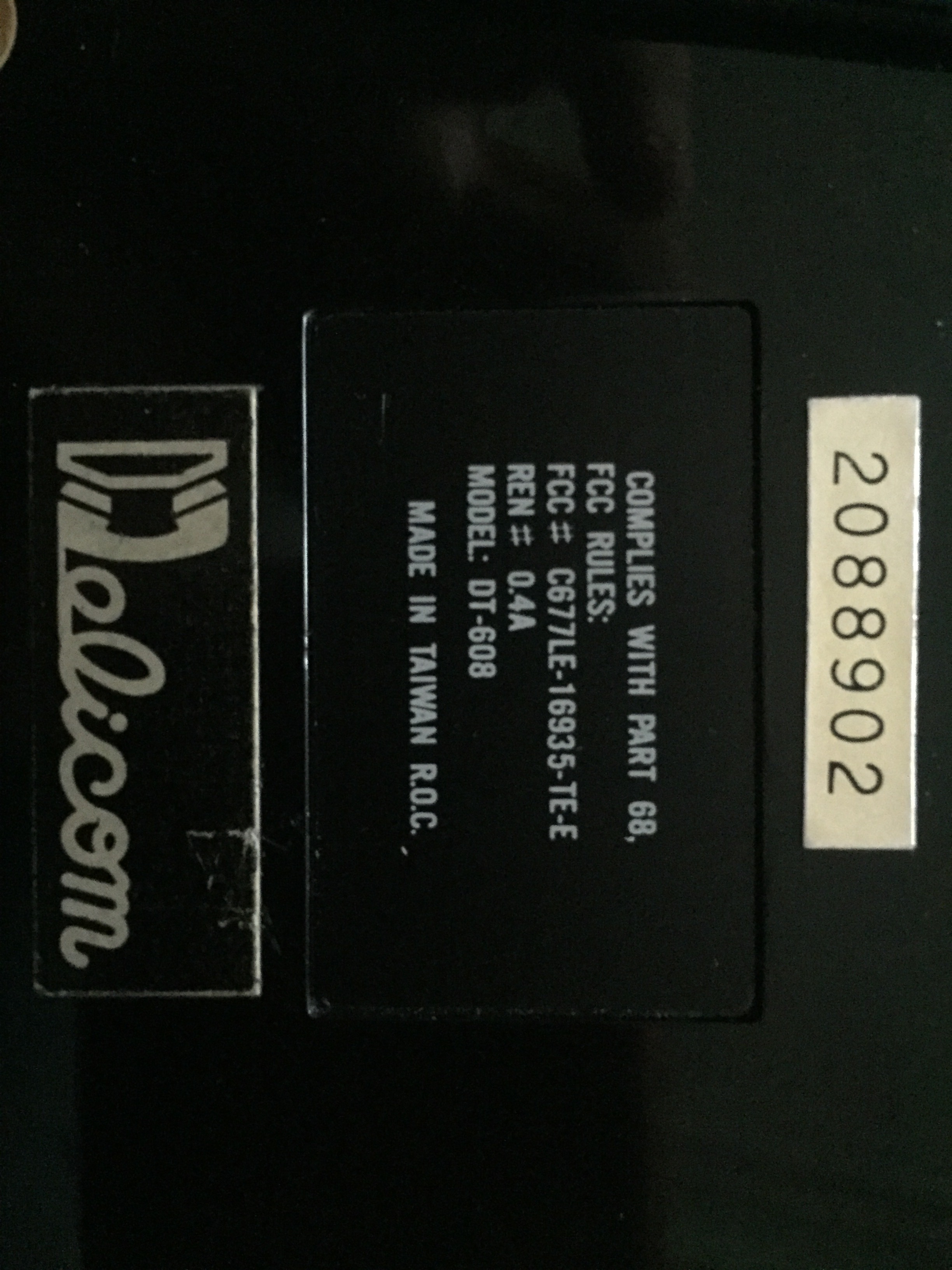

Or je ne trouve aucune information sur la marque de ce téléphone afin de savoir si c’est possible de trouver un adaptateur pour le faire fonctionner. Est-ce Elicom? Delicom? Aucun des deux ne donne de résultat sur internet.
Est-ce que quelqu’un connaîtrait cette marque ou la marche à suivre ?
Merci !!
Il est marqué « Made in Taïwan », ça vous dit tout !
Tous les téléphones DTMF ou marqués FV (fréquences vocales) fonctionnent sur Box avec le connecteur livré avec la Box…

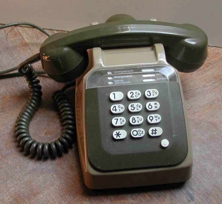

Comme Domi.,un bon S63 ( entre 5 et 15€ ,suivant la couleur,sur toutes les broc…)
Ma petite fille est très contente d’avoir l’Orange à la maison…
A+
Fernand
Et oui , on l’ a déjà évoqué , ceux là fonctionnent sans pb sur les box , même orange :slightly_smiling_face:
Si c’est un téléphone des années 80 pour le marché américain, il a toutes les chances d’être DTMF (ou commutable décimal / DTMF: voir s’il y a un bouton sous l’appareil).
C’est pour faire fonctionner la sonnerie qu’il y a parfois des problèmes…
ok je vais regarder ça !
Normalement, si tout va bien, ce téléphone devrait fonctionner tel quel, si on le branche sur une box.

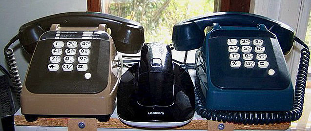

Rien n’ empêche d’ avoir deux ou trois tél branchés sur la même box
Moi j’ en ai 3 sur une triplette en sortie de la box !
  • un assez ancien de chez lidl qui affiche le n° de l’ appelant directement, c’ est intéressant !
  • puis également sur cette triplette une base de tel sans fil à trois postes de chez logicom , un sur la base , un ds la cuisine , et un ds la chambre à portée de main étant au lit . je peux tjs en emporter un quand je bricole au sous sol , au cas ou… un accident est si vite arrivé
  • et accessoirement rebrancher le fax sur la troisième sortie , ou un combiné plus folklorique pour le fun ! :wink:

En principe les téléphones à touches qui possèdent les touches * et # de part et d’autre du 0 sur la rangée du bas (comme le votre) conviennent pour le DTMF, ou sélection par fréquences vocales en français.
