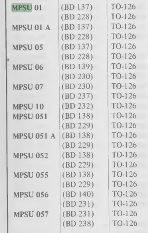

Quelques équivalences :
Origine : Equivalence transistors, diodes et Thyristors - FELETOU - (1980)

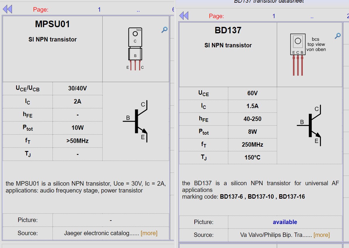

PS : ça m’épatate que le BD137 soit donné comme équivalent du MPSU01
Petite vue comparative, ils n’ont rien en commun…
Équivalence entre parenthèses comme noté sur la liste postée par @Jeff03, c’est à dire approximative

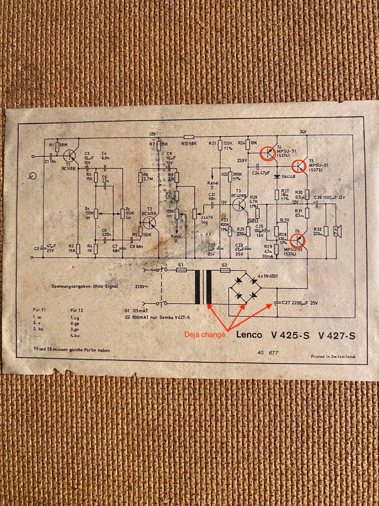

Le BD507 est en effet un bien meilleur candidat , beaucoup plus proche , bien que ce ne soit pas un équivalent exact , il devrai se monter et fonctionner sans faire des tas de modif ! (Attention toutefois au courant de repos, qui n’est pas ajustable et qu’il faudra probablement ajuster, en remplacant la résistance (R27 ou R29 illisible a cause de la médiocrité de la photo) sous la cathode de la diode dont l’anode va sur ce MPSU01)

A part le courant max (1,5 A au lieu de 2A), le BD137 est supérieur au MPSU01 dans tous les autres paramètres, il peut donc le remplacer dans les applications où on n’approche pas la limite en courant du MPSU01.
Avec peut-être des modifications de valeurs de composant dans les applications HF, pour cela il faut voir les specs détaillées, pas seulement les paramètres max.
Mais dans une application audio, ça ne doit pas être nécessaire.

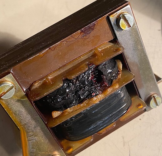

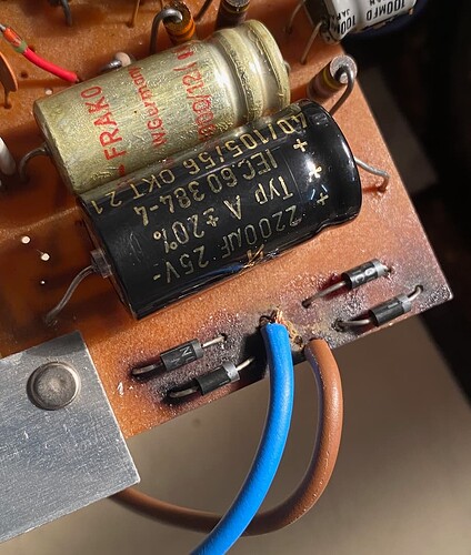

Premier constat visuel le transfo d’alim à énormément chauffé bien et bien qu’il ne soit pas coupé je l’ai changé ainsi que les diodes de redressement et condensateur de filtrage (voir les photos)
Les 3 transistors sont HS et sur les 2 canaux (rond rouge sur le plan) je n’ai pas encore regardé la diode sur le collecteur de T4 ni le condensateur de sortie C26
