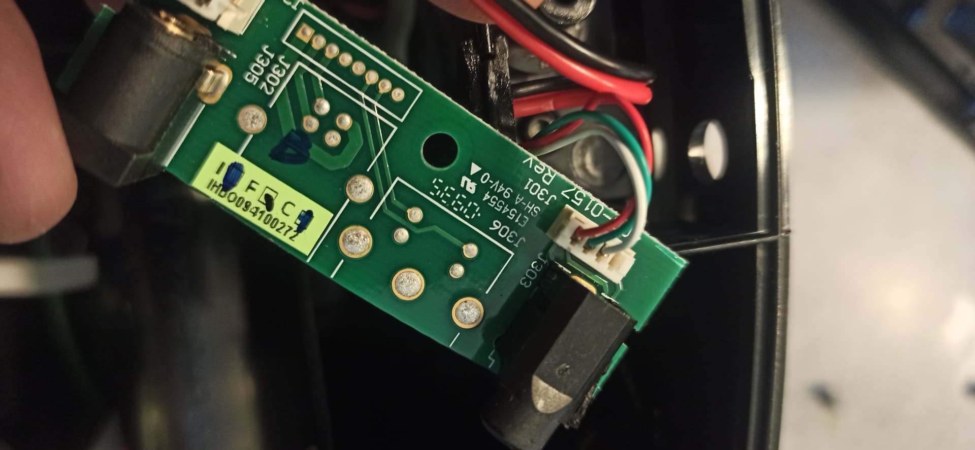

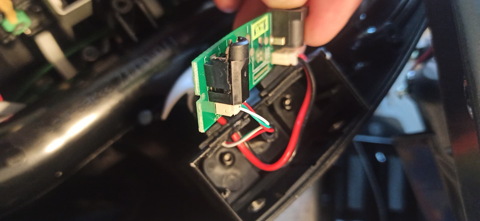

la fiche femelle 3.5 de mon Harman KARDON Go + Play est cassée
Savez vous où je pourrais trouver la pièce ? Aliexpress ?
Je ne sais pas si la réf (J303) correspond à quelque chose pour la pièce a changer…
J’ai un petit fer à souder, ça m’a l’air d’être assez simple a changer
Merci de votre aide.

c’est plutôt un socle jack 3.5 pour CI et je pense stéréo
@Bozec oui c’est cela, désolé pour mon défaut de langage…

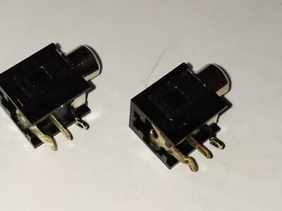

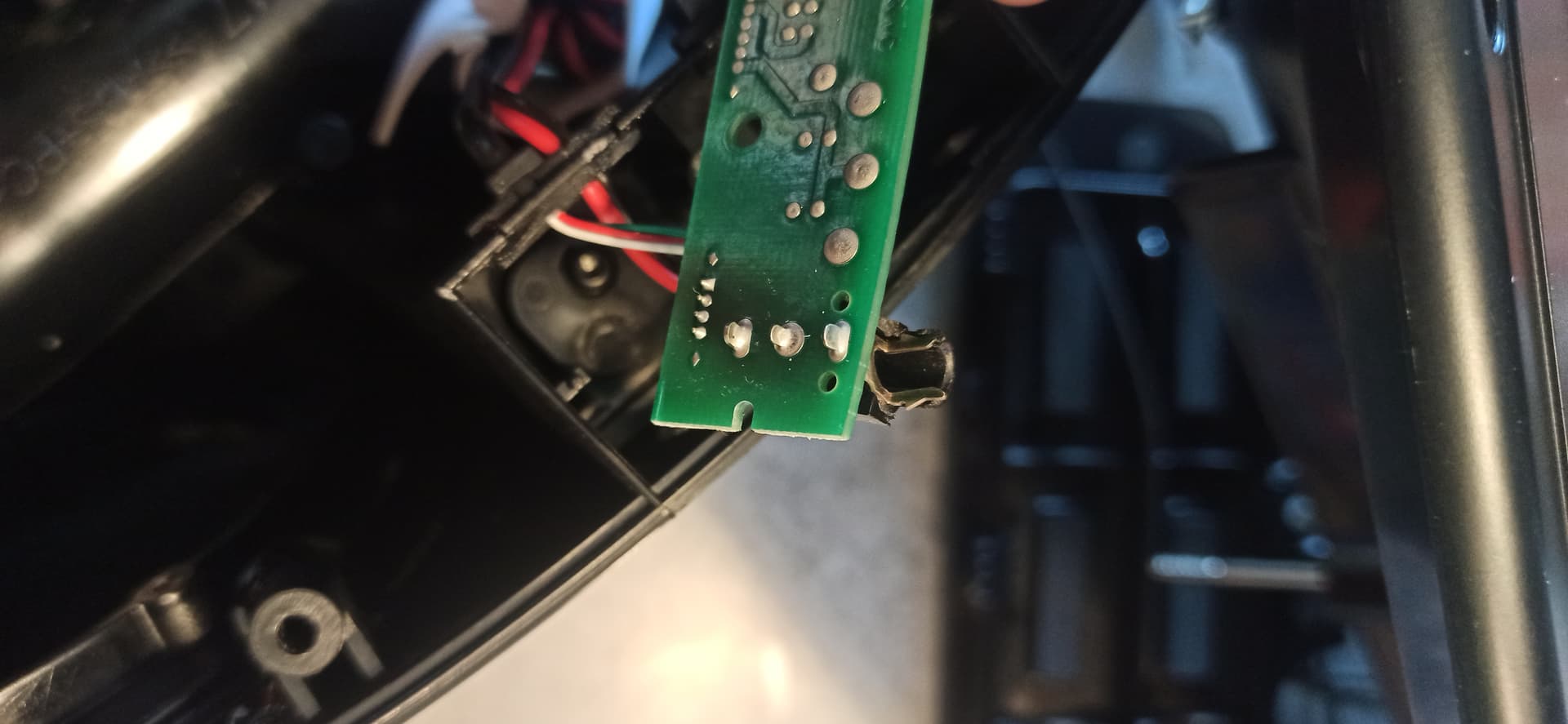

fait voir le côté soudures (photo); je dois avoir cela
@Bozec Je n’ai pris que ces 3 photos ce midi, la 3ème ne va pas ?

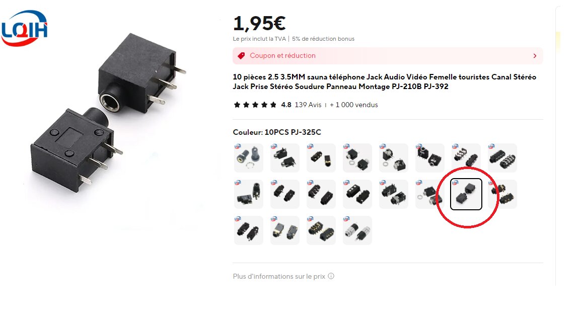

@eric72350 Merci de votre lien ,
ça à l’air de correspondre a celui là :
par contre je ne comprends pas, au niveau des pates y’a bien 3 pattes ? car la photo soit on dirait 6 pattes ou elles s’écartent :
Le « J303 » indiqué sur le CI je ne sais pas à quoi cela correspond…
Il y a 5 pattes, il y a des contacts/coupures sur les points chauds.

9
met moi tes coordonnées en MP je t’envoie cela c’est gratos
@Bozec c’est fait.
Merci beaucoup !!!

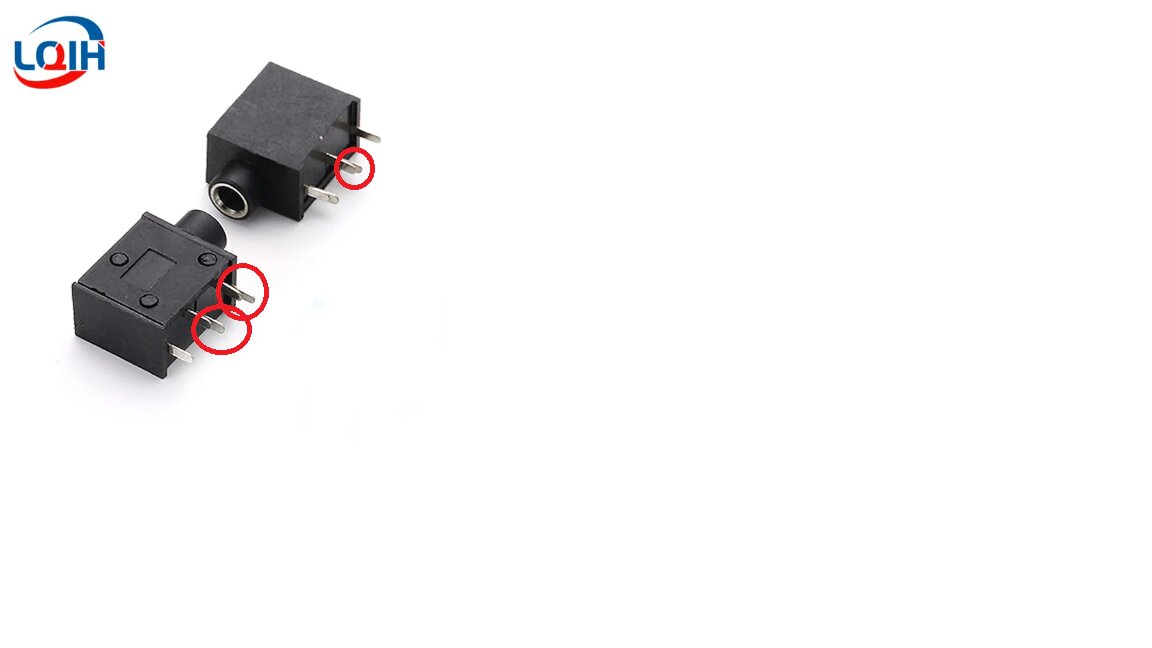

@En_melody donc ce n’est pas ce model et le model n’est pas proposé dans cette page aliexpress car moi y’a que 3 pattes…
Pour les 3 fils :

Le courrier est fait et sera posté tout à l’heure

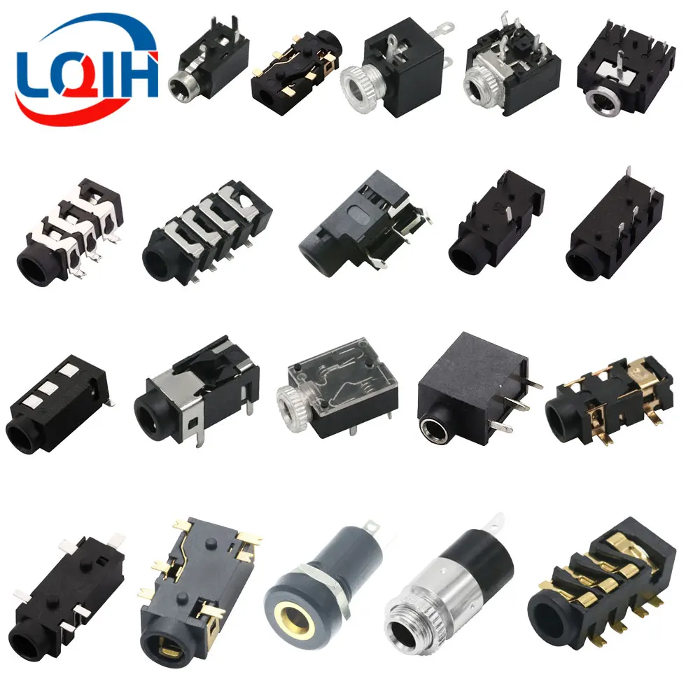

Un modèle trois contacts en ligne chez Tout Le Haut Parleur
Fiches jack 3,5 mm châssis, type châssis femelle, modèle mono, corps plastique
Sinon ceux là sur la baie …
@Bozec Reçu ce jour.
Encore merci beaucoup !!
