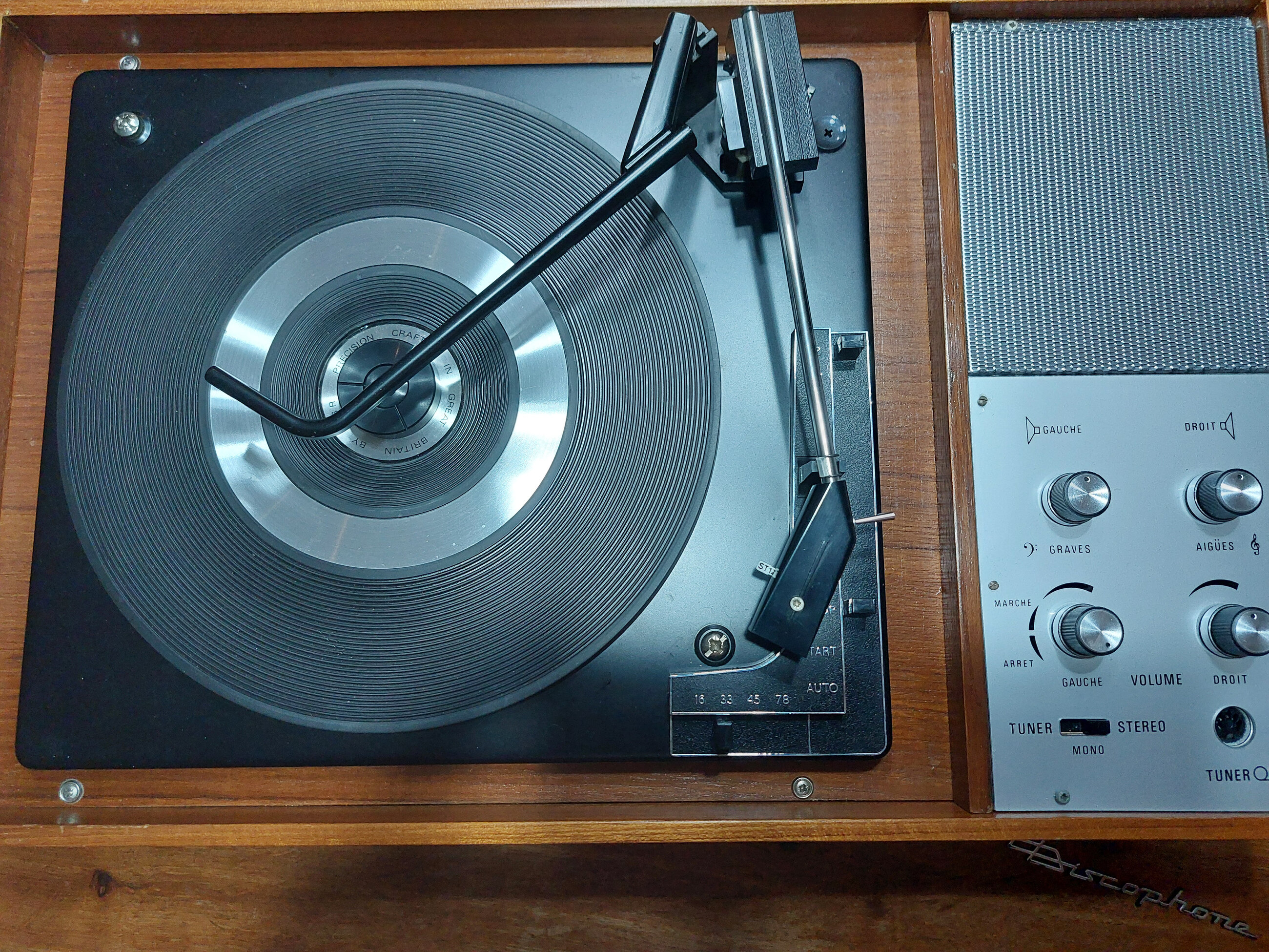

Tout nouveau sur le forum, on vient de m’offrir cette platine. Quelqu’un pourrait m’en dire plus ? Svp
Xav
pas de marque , pas de modele ?
il me semble que la platine est une BSR ?
peut etre une C 117
Merci, sur le devant j’ai discophone .
Oui, c’est surement ça.
Je ne trouve pas le même modèle. Je me doute qu’il y a eu des variations. Je ne sais pas comment lui rendre vie. La platine tourne mais pas de son .

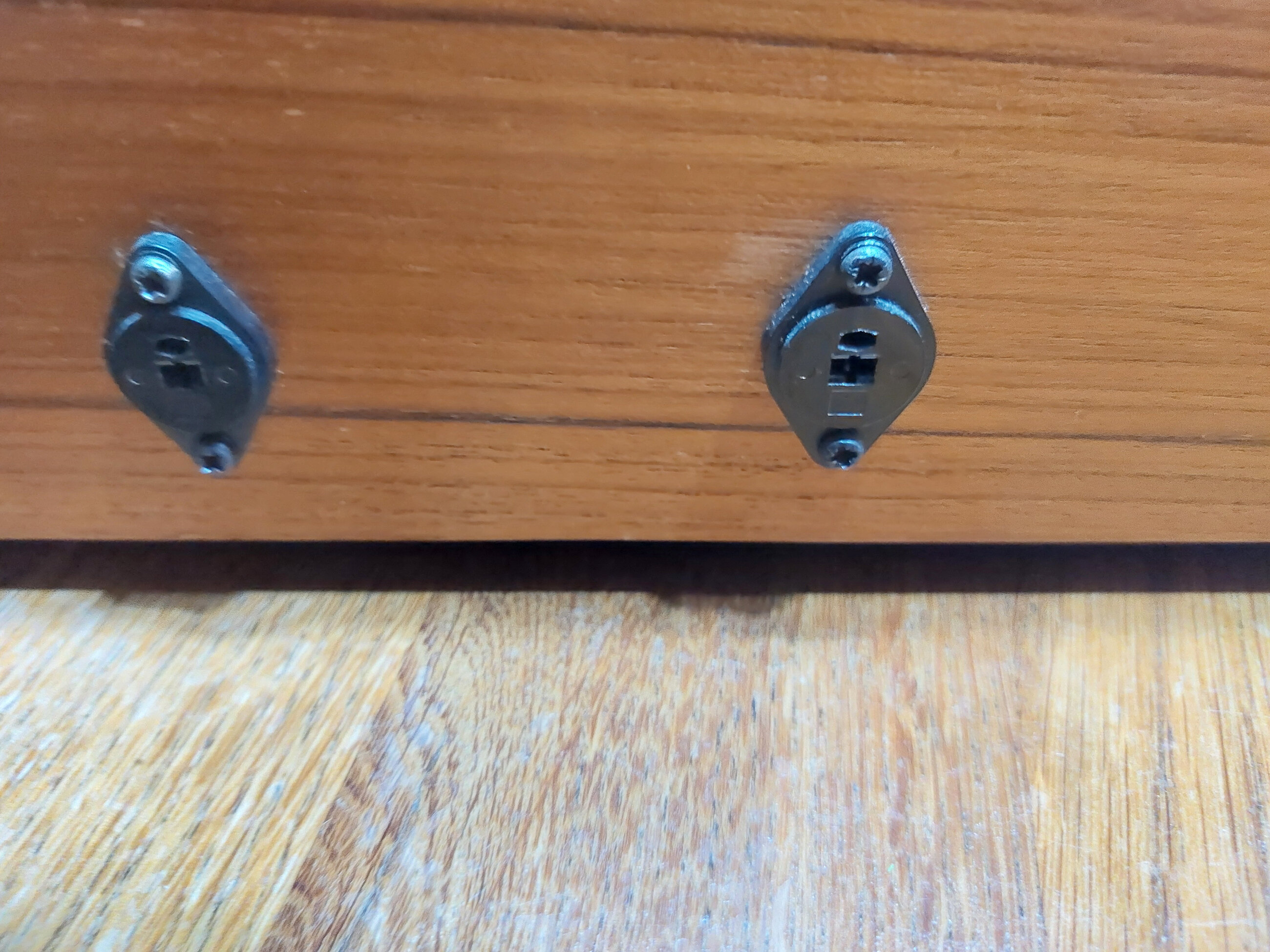

J’espérais qu’il y en aurai dans le caisson. Les sorties sont en DIN 2 broches, que je n’ai pas donc je n’ai pas pu brancher de haut parleurs pour l’instant.
cela ?
Oui, enfin, les entrées femelles.
C’est bien ces deux prises la qu’il vous faut pour brancher les HP

c’est les electrophones stéréo des années 70!
cela ressemble a du Pathé Marconi ou Brandt ou Thomson
a l’intérieur deux amplis certaitement a transistors germanium:
suivant la puissance des AC187/188 ou bien AD 161/162 en sortie.
mettre pour les essais des enceintes en 8 ohms puissance 15 a 20w.
Evitez de le faire fonctionner sans HP
pour la référence de la platine il doit y avoir une étiquette sous le plateau…
Les électrophones Thomson des années 70 avec amplis transistors germanium avaient des HP de 16 ohms. On peut mettre du 8 ohms à condition de ne pas trop pousser le volume !
Il faudrait savoir quels transistors en sortie : si AC187/188 ou AD161/162, oui du 8 ohms sans soucis !
Si on ne veut pas démonter : du 8 ohms et on reste raisonable sur le volume.
Ce qui compte surtout c’est de connecter des haut-parleurs, peu importe si c’est des 8 ou 16 Ω.
Ici, nous n’avons pas de caractéristiques indiquées, donc des 8 ohms basiques, telles que l’on peut en trouver sur LBC ou en vide grenier, feront très bien l’affaire.

C’est écrit sur la bande argentée du centre, mais juste sous le bras, on devine le S R.
