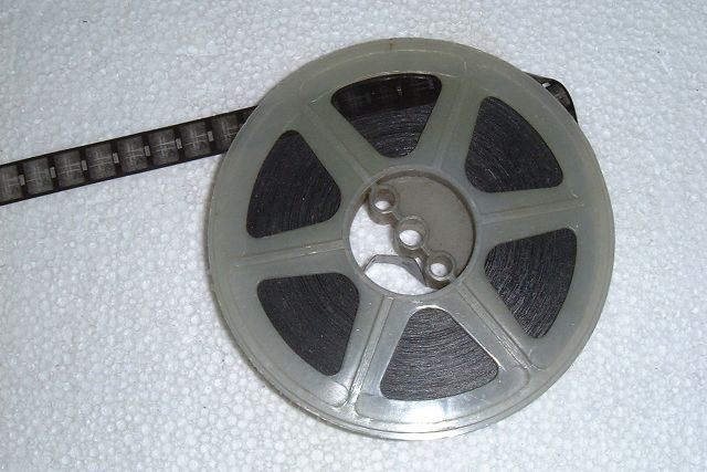

Ci-dessous ce que ça donne en muet, pour donner une idée du type de perforations et du noyau des bobines, qui sont spécifiques de ce format, à ceux qui ne connaissent pas.

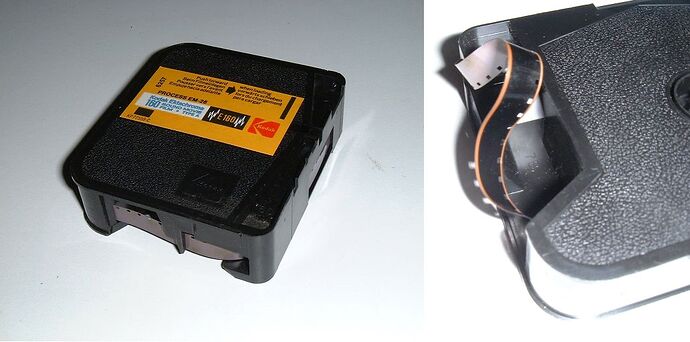

Je pense que c’est ce genre de film qu’il a utilisé :
Cordialement,
Patrick

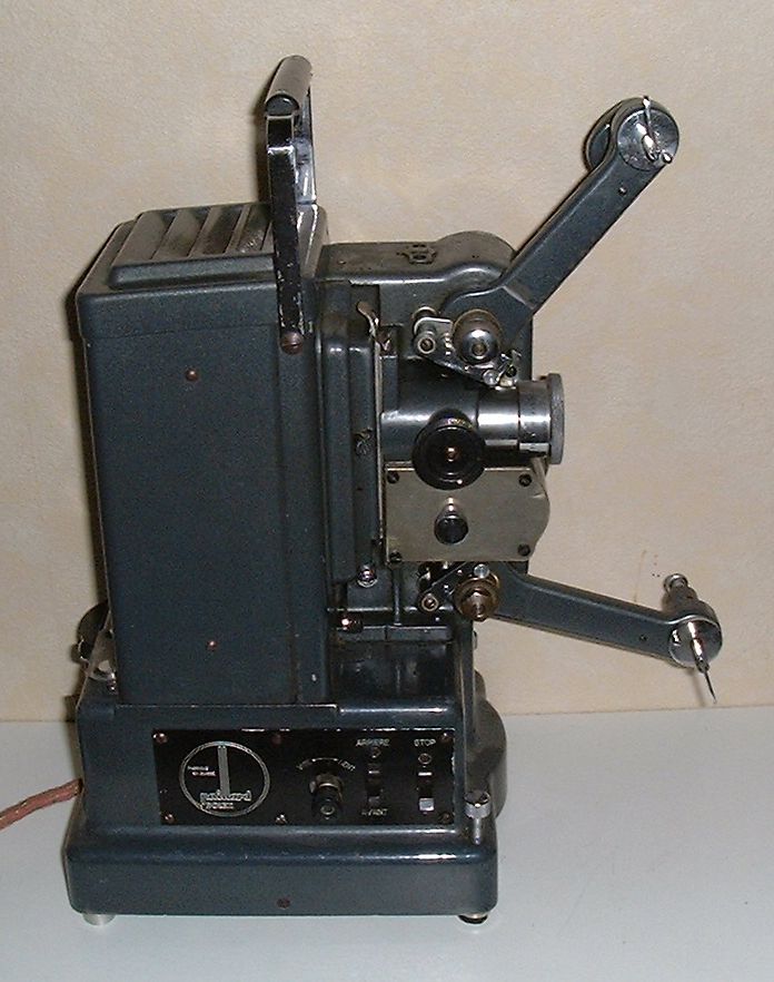

Pour terminer, je ne résiste pas à l’envie de vous faire voir ma dernière acquisition sur Ebay, en superbe état.
A bientôt tout le monde,
Patrick
