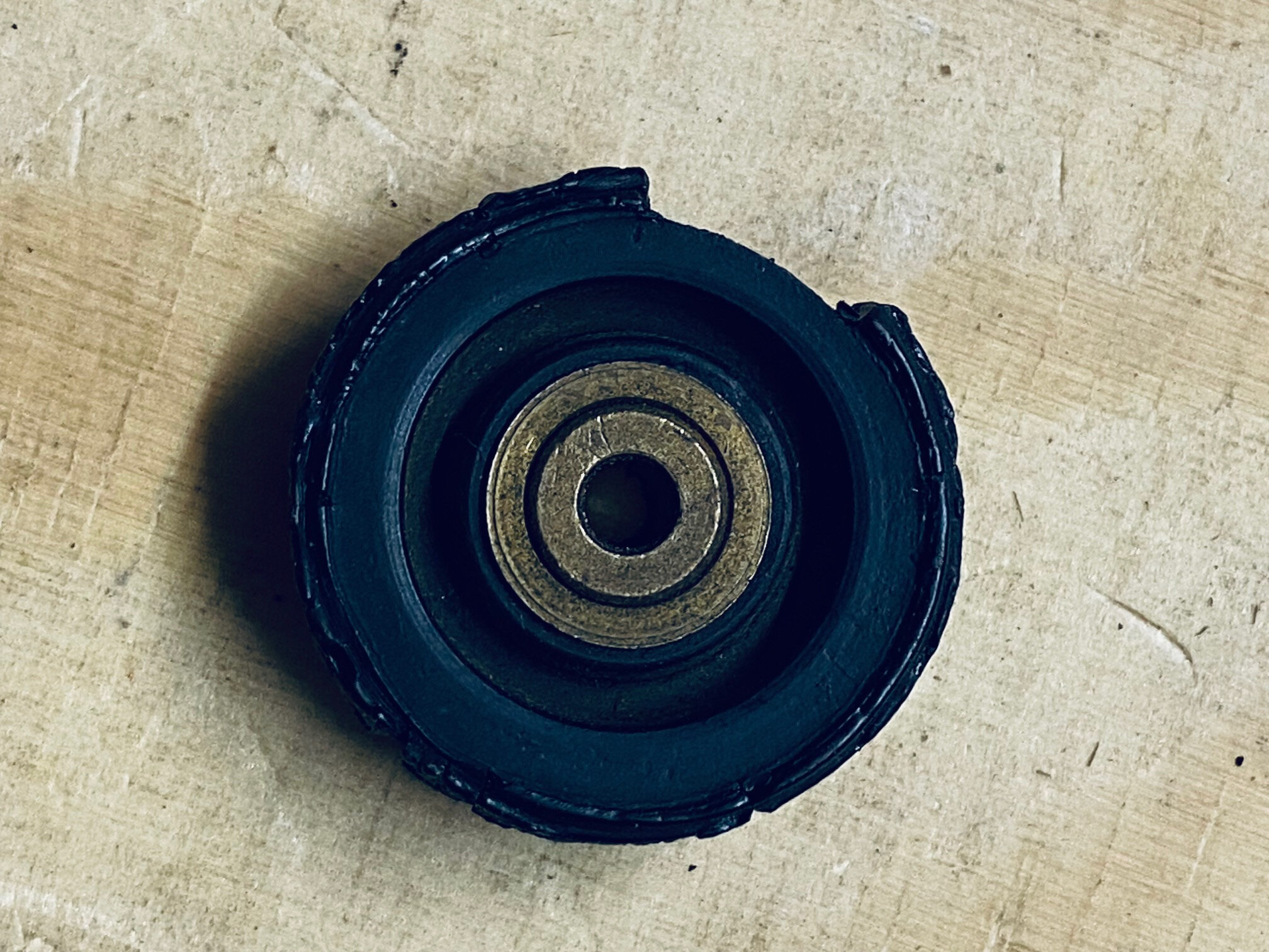

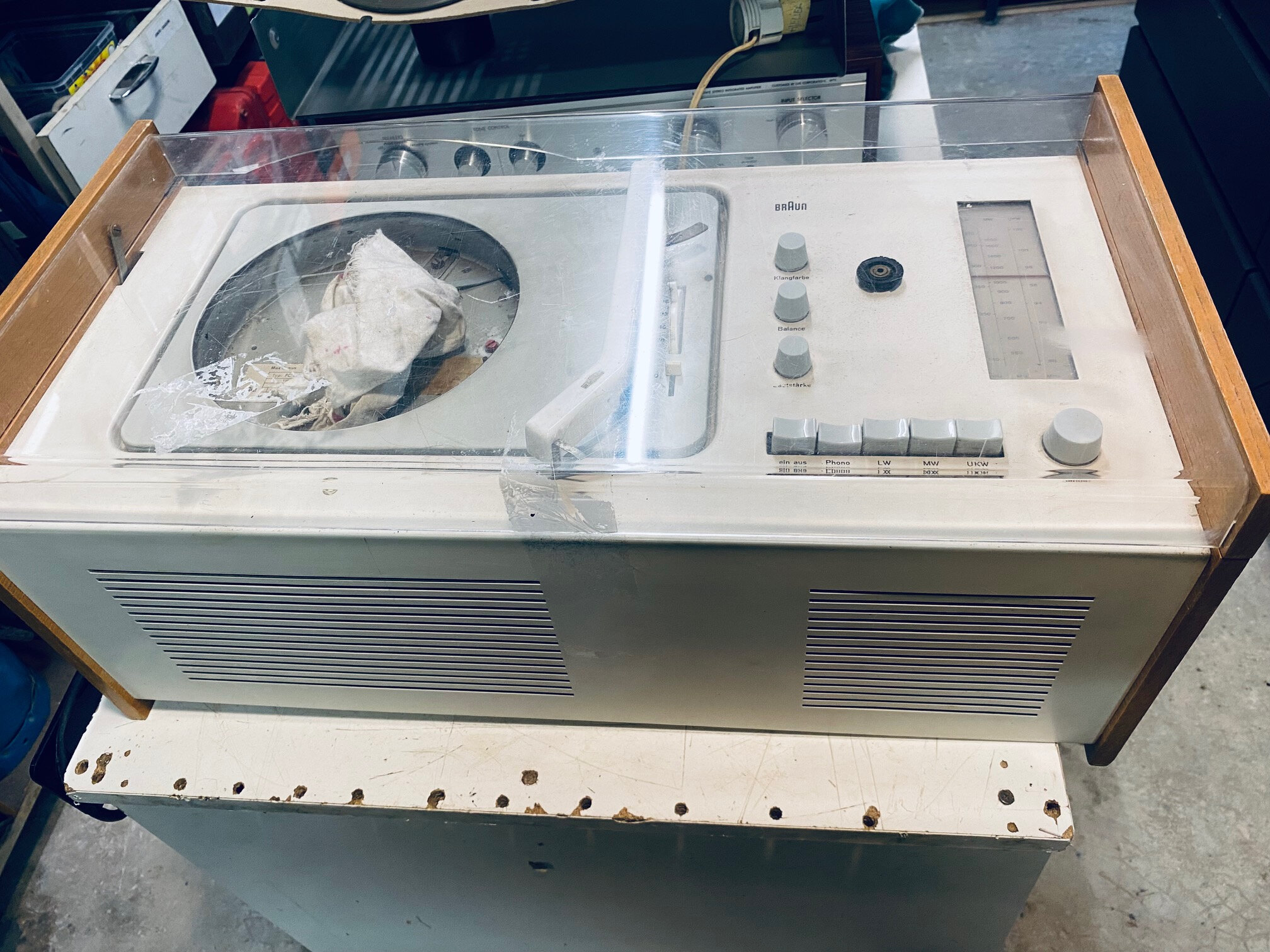

Je recherche un galet d’entrainement pour combiné Braun SK 6 équipe de la platine PC 4 X si quelqu’un a ou si vous avez une piste je suis preneur, il manque plus que lui pour le remettre en état.
Diamètre 23mm
Axe 3mm
Bandage 3mm
Merci
Ce ne serait pas possible de mettre un joint torique du bon diamètre à la place du bandage qui est cuit ?
C’est ce qui se pratique sur les galets d’Oscar Teppaz. Cela fonctionne très bien, même si à l’origine le bandage n’a pas la même section, ni exactement le même diamètre.
En dernier recours c’est ce que je tenterais… mais si je ne tombe pas sur le bon diamètre je n’aurais pas la bonne vitesse :o)))
non le diametre du galet n’a aucune influence sur la vitesse
ce qui compte c’est le diametre des poulies sur lesquelles il s’appuie
Comme dit Radiolo :+1:
Pour préciser : si c’est un galet d’entrainement (moteur), cela modifiera la vitesse, mais comme c’est un galet-suiveur, ou secondaire, cela ne changera pas la vitesse.
Merci, pour les précisions
Le galet est en intermédiaire entre l’axe moteur et le plateau
J’ai peut être trouvé un galet, je l’attends et vous dirais

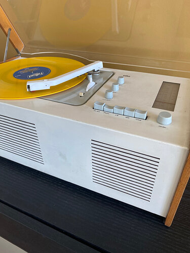

J’ai enfin trouvé un galet et maintenant il fonctionne il tourne… et j’ai pu faire une restauration complète de l’appareil
