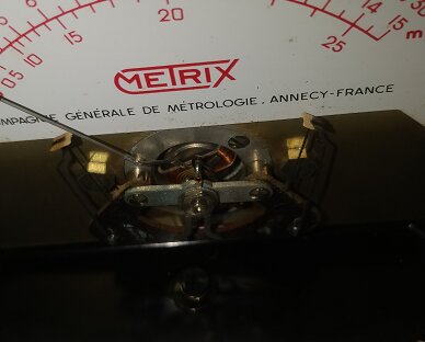

Sur ma dernière acquisition j’ai d’installé un Metrix 476 en bas à droite, qui a l’avantage de remplir pas mal de fonctions. Cependant le galvanomètre a quelques points durs que je n’arrive pas à corriger.
Il a tendance à rester coller à gauche (comme aimanté) puis ensuite avec une tension suffisante il bouge mais reste facilement bloqué à plusieurs endroits, ce qui nécessite de le remuer pour obtenir un mouvement, ce qui impacte fortement la qualité de la mesure.
De plus le marquage s’écaille…
L’aiguille ne touche rien et les multiples nettoyages, lubrifications sont sans effet…
Avant d’envisager un achat sur internet (avec le risque d’en avoir un dans un état similaire), est-ce que l’un d’entre vous aurait cet appareil à vendre ou un galva seul en bon état ?

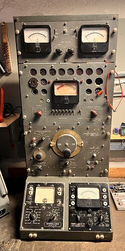

Je ne vois pas de VU-mètre sur la photo. Où sont-ils cachés ?
bonsoir
en bas a droite tout simplement le MX476
C’est un multi-mètre, pas un VU-mètre. Ai-je mal vu ?
Le vu-mètre du multimètre, je n’ai peut être pas été assez précis.
Tout le monde a bien compris que c’était le galvanomètre…sauf…!
Superbe appareil, je ne savais même pas qu’il exsistait celui là !
À présent je dirais galvanomètre, c’est effectivement le bon terme, je corrige . :+1:
Oui, sauf moi. Je pense que je vais garder mes VU-mètres, des vrais de vrais.

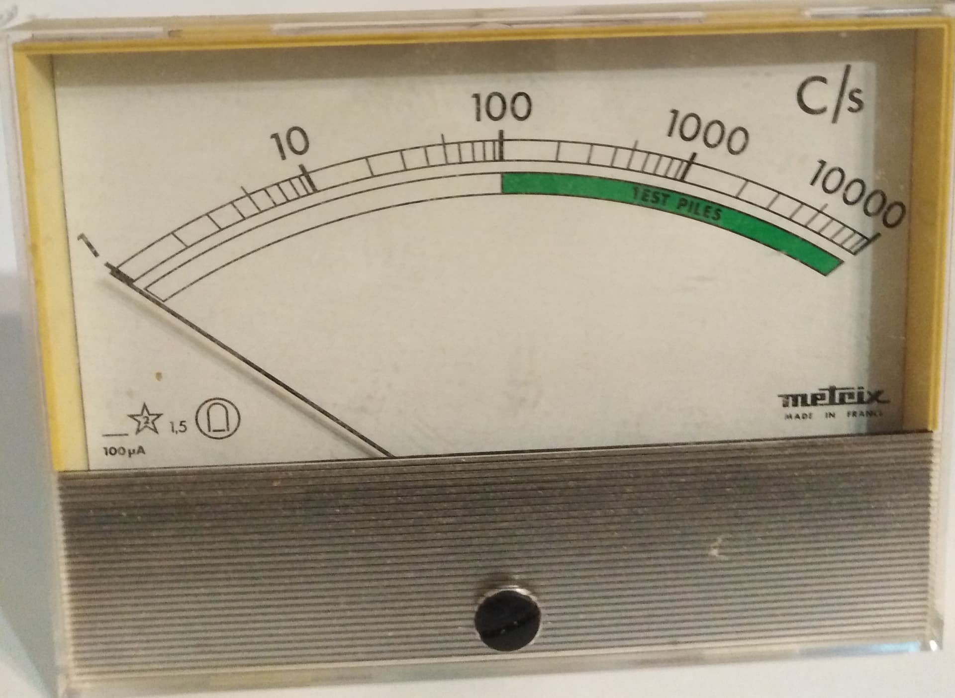

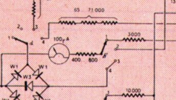

faudrait peut être nous en dire plus
dimensions résistance interne valeur maxi du galva …
le galvanometre est un 100µA

Je viens d’aller voir et le galvanomètre est HS.
Pour commencer, il y avait une résistance >2MOhms entre les 4 bornes.
Je l’ai donc ouvert pour constater que les divers élément n’étaient plus solidaires les uns des autres (cadre mobile, axes de pivots). Cassé ? Décollé avec l’age ?
Les fils du cadre mobile se sont surement rompus puisque la résistance est aussi >2MOhms entre les deux ressorts en spirales.
Bon, maintenant je n’ai plus un MX476 à restaurer, mais une épave de MX476 !

Un galva parmi tant d’autres
Merci pour vos messages, je cherche plutôt à retrouver à l’identique pour garder l’aspect original de l’ensemble.
