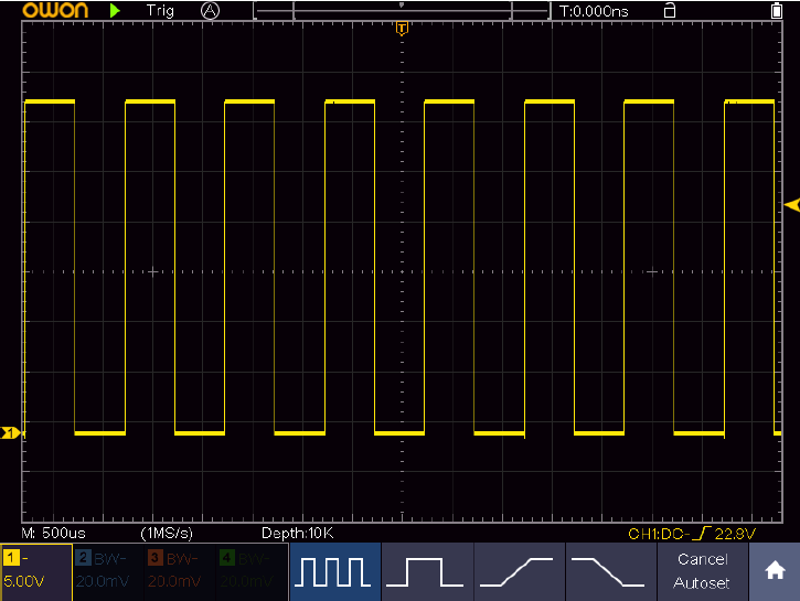

Il semble que l’Owon modifie son échantillonnage par rapport à la base de temps
Ex : 500µs → 1 MS/s , rapport équivalent aux 2ms / 250 kS/s de l’oscillogramme posté.
Mon Rigol également, mais de façon moins marquée 250MS/s pour 2ms en base de temps (image plus haut)
Oui, mais pas à 250 kS/s pour du 10,7 Mhz !!!
250 kS/s ce n’est pas la même chose que 250 MS/s !

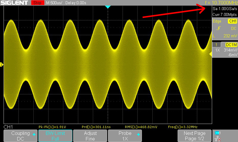

je suis allé tester le mien avec du 10,7 MHz modulé en amplitude à 50 %
il reste quand même à 1 GS/s

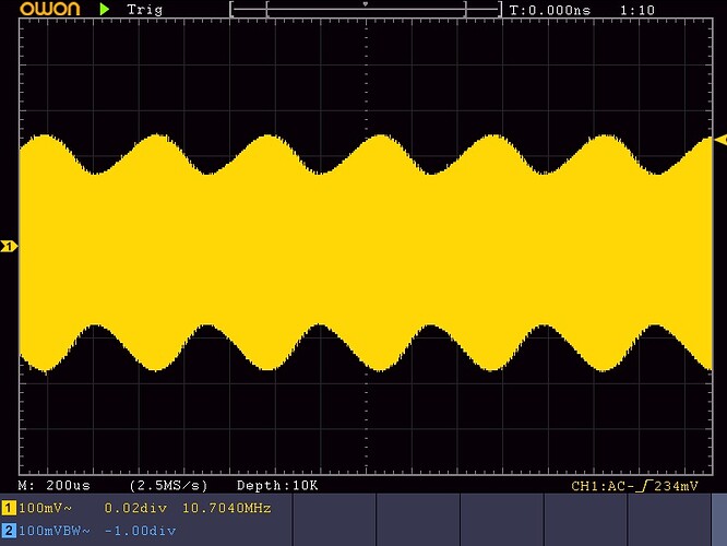

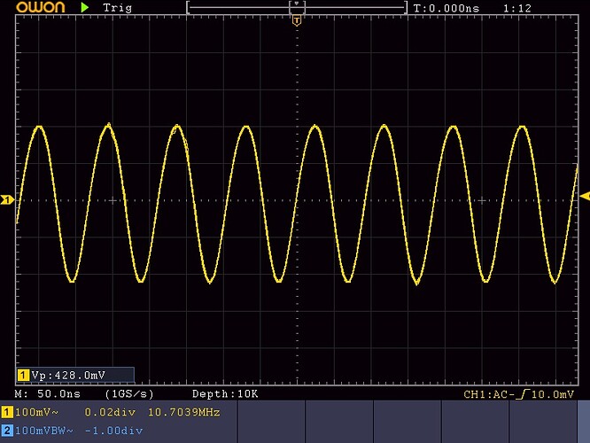

bonjour à tous,

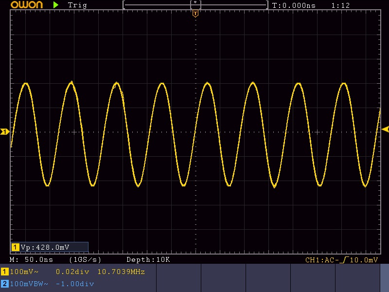

voici ce que j’ai avec mon Owon XDS3102 (géné HF Philips GM2893, modulation interne):
10,7MHz non modulé, base de temps 50 ns, échantillonnage à 1 GS/s :

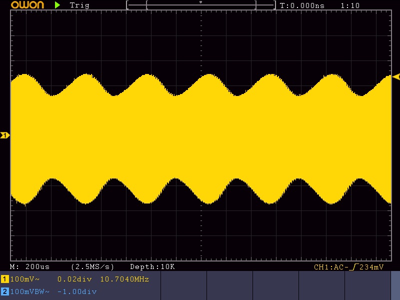

10,7MHz modulé à 2500Hz en AM, base de temps à 200µs, echantillonnage à 2,5 MS/s :
La fréquence d’échantillonnage est bien fonction de la base de temps…
S’il y a un réglage pour avoir toujours l’échantillonnage au max, je ne l’ai pas trouvé…

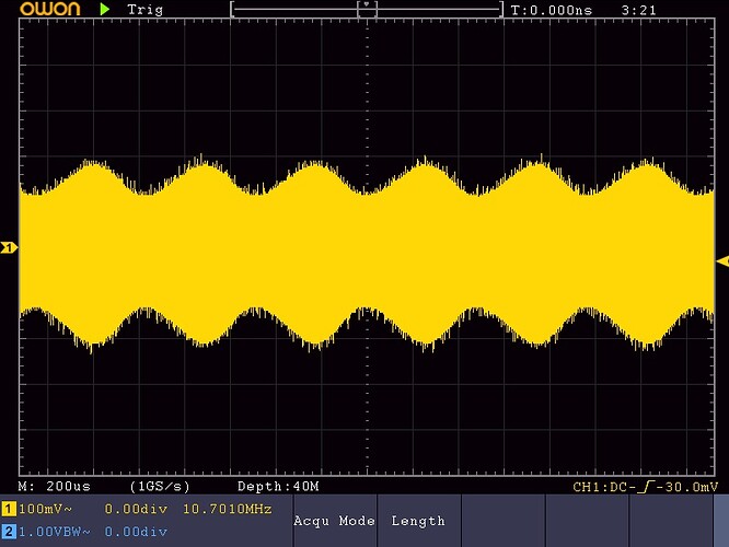

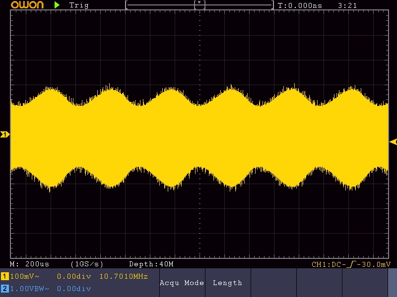

LE réglage a faire est la ‹ profondeur de mémoire › (memory depth), réglée par défaut sur 10K pour ton oscillo.
Tu devrais trouver le réglage dans le menu ‹ acquisition › (acquire).
@Jeff03 : effectivement, j’ai bien trouvé ce réglage, et, avec la même fréquence de balayage, je suis bien à un taux d’échantillonnage de 1GS/s!!!
Merci!!!
