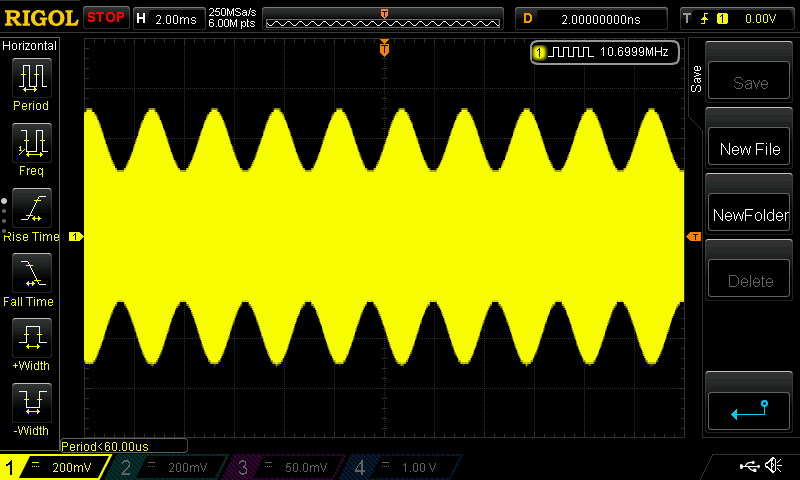

Votre oscillograme montre de la HF modulée en AM à 30% ce qui est ce que sortent en général ces générateurs Philips en modulation interne, rien d’anormal à cela …

Mais si je lis bien ce qui est inscrit sur l’écran de l’oscilloscope numérique, on a un signal à 10,7 MHz échantillonné à 250 KS/s?? Comme dit plus haut, le signal affiché ne représente pas le signal réel!
Pour 10,7 MHz, il faudrait une fréquence d’échantillonnage de 21,4 MHz minimum. Théoriquement, au moins deux fois la fréquence du signal à observer (Théorème de Shannon).
Mais j’ai peut-être mal interprété les indications sur l’affichage!?
Avec les oscillos numériques, l’erreur d’observation est fréquente, surtout quand la fréquence d’échantillonnage est un multiple presque exact du signal observé, donnant l’impression d’une modulation d’amplitude fantôme.
Beaucoup se font piéger avec ce phénomène de moire optique.
Il faut faire varier la fréquence du générateur pour lever le doute.
En faisant la mesure avec une base de temps réglée différemment, le problème disparait.
Si vraiment il persiste, alors la modulation d’amplitude est peut-être réelle.
Attention aux oscillos numériques, qui sont d’authentiques faux amis lors des mesures analogiques!!!

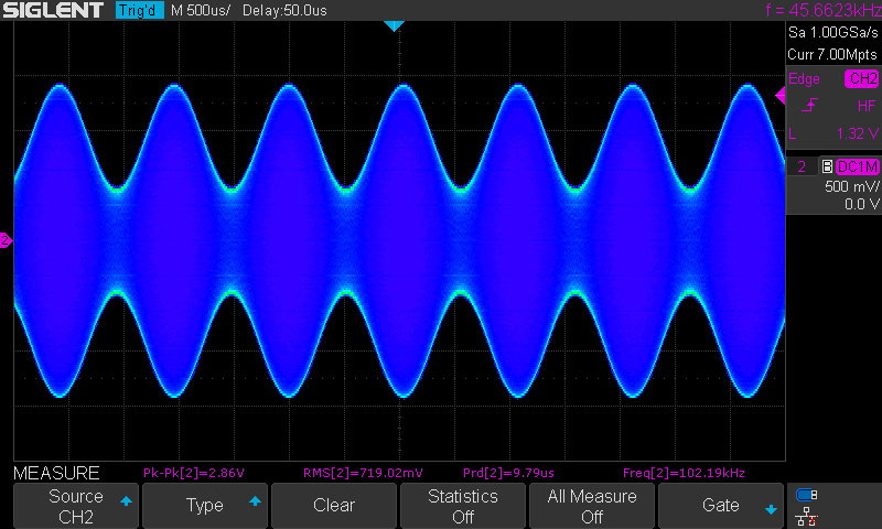

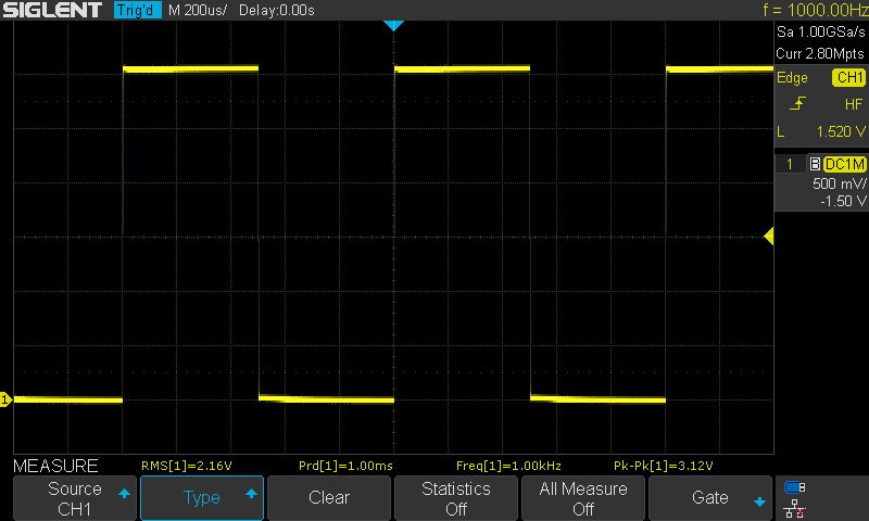

comment on peut échantillonner si bas ? volontaire ?
sur le mien, je ne touche à rien, rien que pour du 1000 Hz, je suis à 1 Giga-Samples/s
voilà de la HF à 45 MHz modulée en amplitude à 50 % avec le même, toujours 1 GS/s :
Michel…

Si c’est vraiment 250 KS/s pour un signal à 10,7 MHz, ce qu’on voit à l’écran ne représente absolument pas le signal réel. On prend 1 échantillon toutes les 42/43 périodes; donc, impossible de reconstituer le signal avec ça. Théoriquement, il faut une fréquence d’échantillonnage au moins égale au double de la fréquence max contenue dans le signal! (Théorème de Shannon)
le scope, c’est un Siglent SDS 1202X-E de 2 X 200 MHz de chez Polytech-Jeulin (420 €)

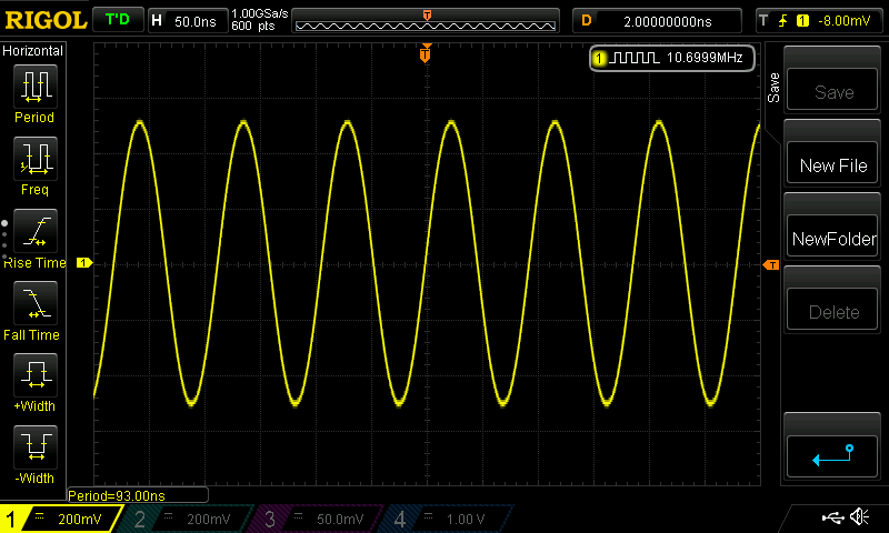

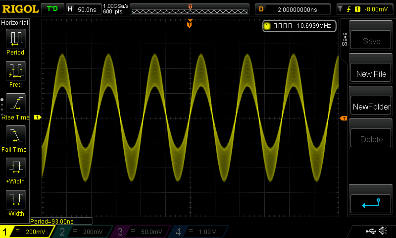

Quelques exemples de visualisations (à tester sur ton scope ? ) :
Sinusoïde 10.7 MHz, base de temps 50 ns, non modulée :
Sinusoïde 10.7 MHz, base de temps 50 ns, modulée en amplitude :
Sinusoïde 10.7 MHz, base de temps 2ms, modulée en amplitude 400Hz
Ressemble à ton oscillogramme.

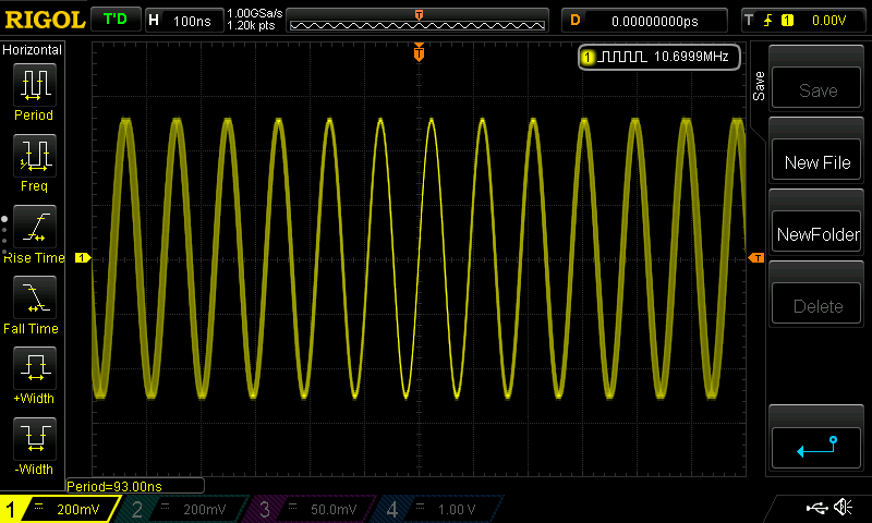

Sinusoïde 10.7 MHz, base de temps 100ns, modulée en fréquence, excursion 250 KHz
Vais essayer tout cela demain…
Sur la dernière photo, on voit la fréquence « pure » au milieu et la modulation de chaque côté?
le Owon XDS 3102 échantillonne à 1 Gs/s en monocanal et à 500 MS/s en double canal
donc c’est correct, voir pourquoi il est si bas sur la copie d’écran (250 KS/s), ce n’est pas normal
comparez avec le même signal que moi, c’est à dire le 1 kHz du calibrateur
