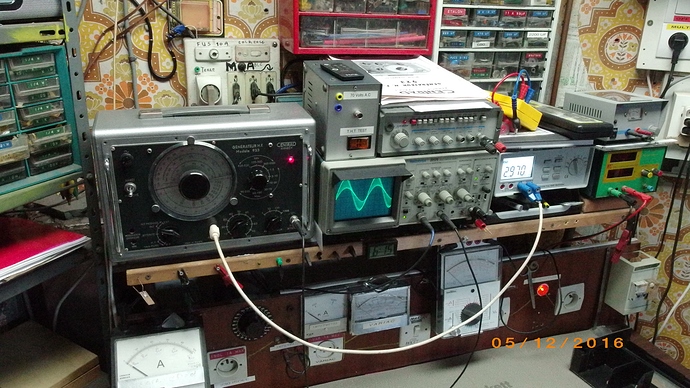

J’ai acheté en 2016 un Centrad que j’ai facilement restauré
( y compris la peinture car vert d’origine ) je pense que beaucoup dirons que c’est un très bon choix je l’ai payé 60€ et la remise en état … 0 j’avais tout en stock
J’ai aussi le même Centrad , et je suis toujours a la recherche du mode d’emploi…
je vois sur la photo un cable qui relie la sortie directe du Centrad ,sur un appareil es un fréquencemètre ?

Bonjour la sortie directe est reliée à un multimètre avec une fonction fréquencemètre ( ici 29,7 Mhz )
Sinon le mode d’emploi n’est pas vraiment utile par contre j’avais trouvé la doc sur le site radio.forum ainsi qu’une description de restauration pat l’ami Schoser dont je me suis inspiré
Sinon je voie que vous avez garder la prise ( tv ) sur la sortie directe, et rajouter une BNC sur la sortie atténuée , comment se procurer se cable sur la sortie directe??
Bonjour ce cable est tout simplement un cable d’antenne ancien ( les récents sont plus gros ) pour la sortie atténuée j’ai remplacé la prise car elle était complètement pourrie … et comme je n’ai pas les sondes d’origine c’est plus facile de bidouiller
Ok …merci pour vos lumiéres
s’il s’agit de prises pour du coaxial TV (chose très courante) c’est du 9 mm ancien standard …Et il existe couramment des adaptateurs 9mm/9,52mm pour permettre l’emploi de cordons coaxial avec fiches actuels (ils sont actuellement en 9,52 mm )
sinon, et c’est ce que je recommanderais, il y a la solution de monter des prises BNC sur son ancien géné (le standard actuel en fiches de câbles d’ instruments de mesure est le BNC …)
Côté direct c’est pas facile d’accès il faut dessouder un blindage assez imposant donc j’ai laissé comme ça
effectivement, l’emplacement et la présence d’un blindage est parfois un problème pour changer de connectique, et dans ce cas là, vaut mieux s’abstenir que charcuter son géné HF avec une disqueuse par exemple …Au risque qu’il fuit comme un panier , ou qu’il soit faussé , et de gacher toute la précision de l’instrument !

j’ai cru voir en partie inférieure du labo, un ampèremètre semblant desservir des prises secteur …Et montant à 100 A !
Etes vous en tarif jaune ? ou vert ? avec un TGBT et votre propre transfo 20 000/400 ?
Sloup… c’est 1000 mA sortie du variac … :joy:
