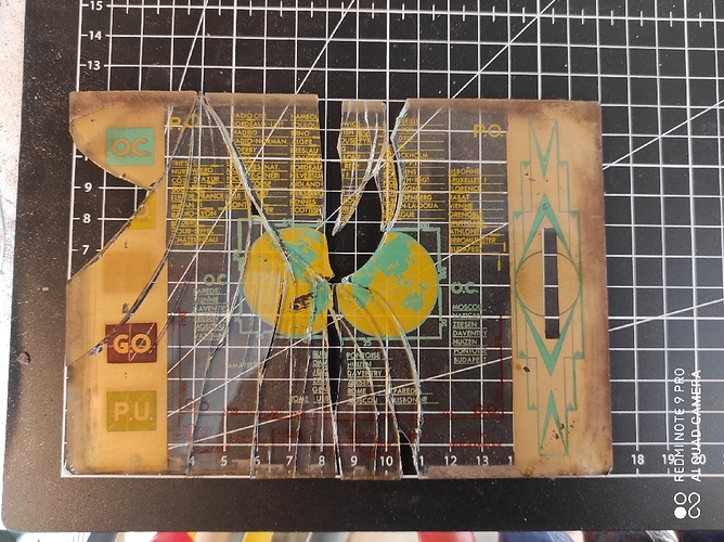

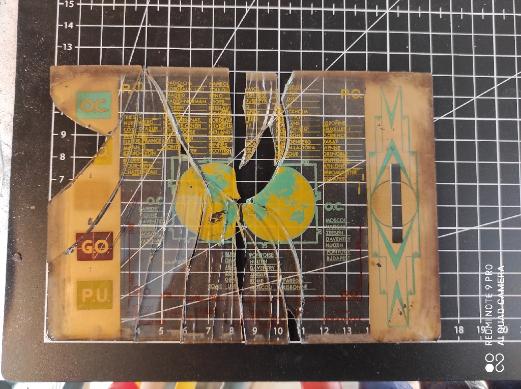

Bonsoir à tous ou rebonsoir
Quelqu’un possède t’il un cadran approchant de ce modèle ? Je suis à sa recherche active (pour un poste à réparer pour fin du mois)

J’ ai un bon paquet de cadrans en stock mais malheureusement pas celui-là.
Il a un graphisme assez particulier ce cadran surtout sur sa partie droite.Cette présentation sur un fond gradué est très originale et surtout bien pratique.Je ne connaissais pas cette sérigraphie des deux planisphères au centre.

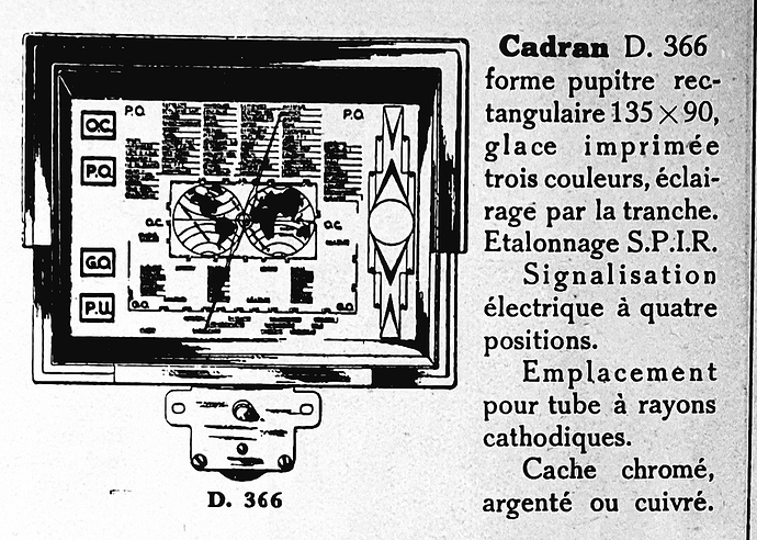

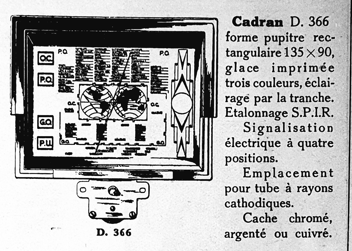

c est un cadran Radio JD D366
ces cadrans sont utilisés chez Radio manufacture7 ou 9 lampes en autres

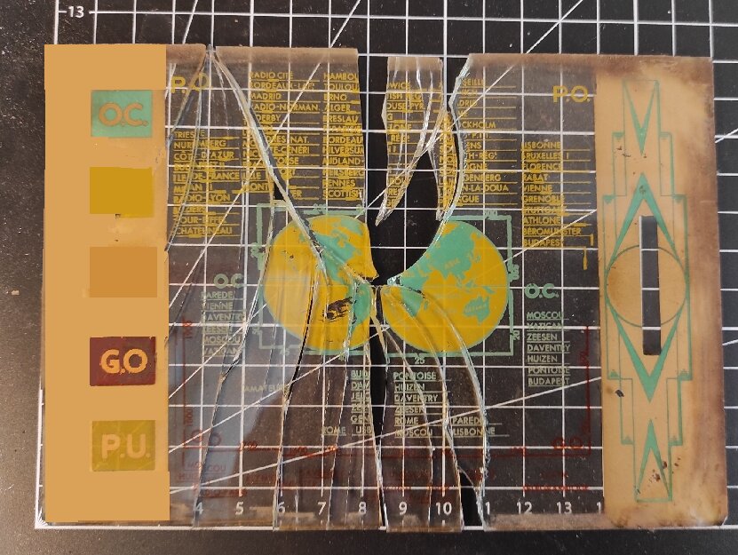

Un imprimeur peut faire un fichier à partir d’un scan de ce qui reste et de quelques photos en cherchant sur le net , et ensuite l’imprimeur peut faire un autocollant à fixer sur un verre de 3 mm
ça sauve la situation !
voila ce qu’il es possible de faire
en une dizaine de minute
desole la photo es sur fond marron et pas bien nette

L’ impressionnant surtout est que l’origine du document n’est pas mentionnée…
C’est moi qui ai posté la photo de la page du catalogue « Universal-Radio » de 1938 sur ce fil :
Le poste en question est de marque ou de distributeur JAB, inconnu au bataillon, mais de bonne construction.

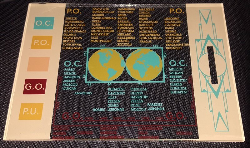

Quelques mois après, voila le cadran reproduit !
Merci à mon ami Ben Dijkman pour ce superbe travail
