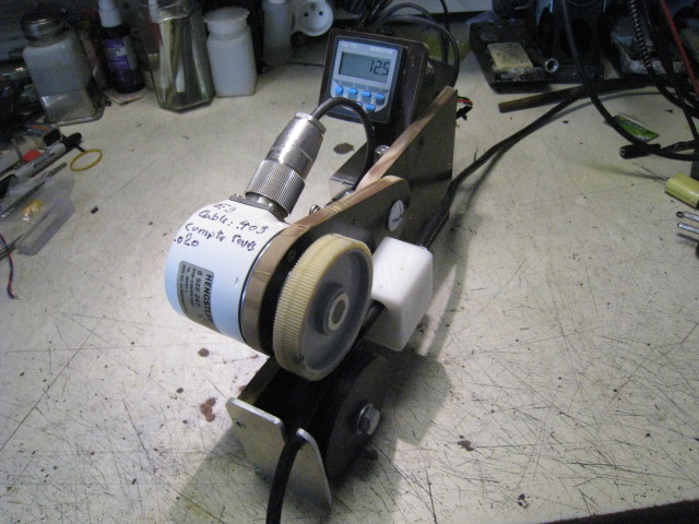

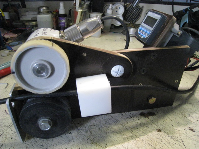

Recherche guillotine
Pour mesurer des longueurs de câbles ou fils diamètre max : 10mm environ.
Le compteur délivre un contact pour une coupe automatique, résolution : 1mm

Fabrication maison évidemment.

Génial et comment on récupère le morceau coupé si on coupe au ras ?

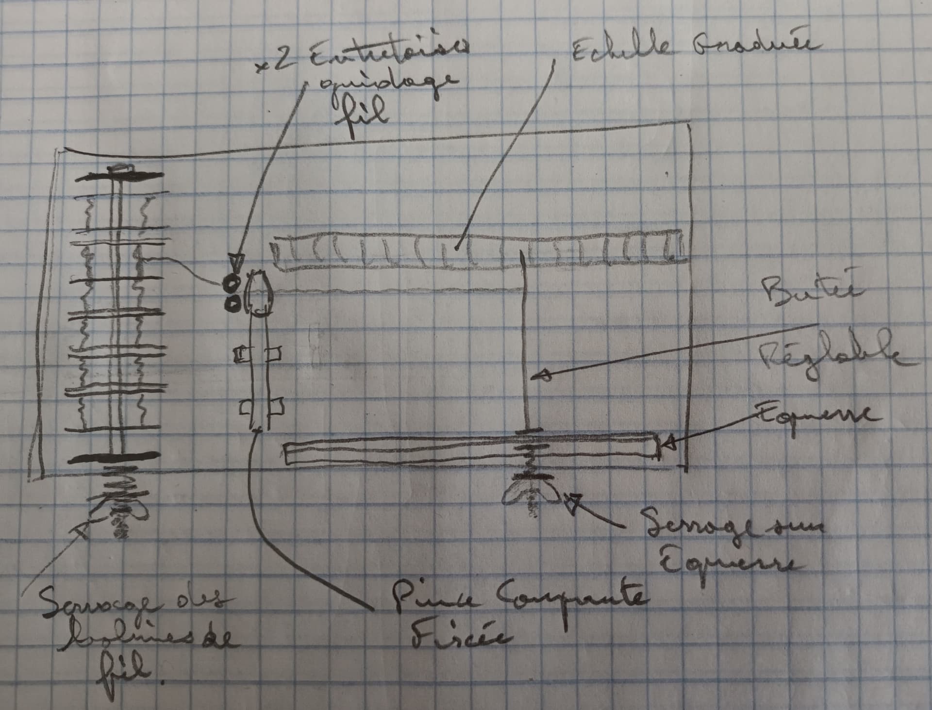

Moi je resterai simple et fabriquerai ce qui est sur la piece jointe,

Le montage de Guilhem est excellent, simple, efficace et universel. Très bien réalisé.

Salut Eric, et merci…ça me parait pas mal du tout, et ce serait ( a priori !) dans mes cordes. Sauf a simplifier un peu: 1 seule bobine de fil suffirait, 2 au max. Et ça pourrait répondre a mes besoins. Je vais regarder ça pendant les fêtes de fin d’année ou j’aurais un peu de temps. J’ai déja la régle graduée et la pince coupante !
Salut salut Joel , ah ah merci ! oui c’est assez simple comme solution, il y a tellement de façons de résoudre un même problème, il faut mettre dans la boucle d’analyse tous les éléments, quantité précision récurrence de l’emploi difficulté de réalisation etc etc , dans ce que j’ai dessiné les fixations de la butée réglable et sa tenue et celle de la pince sont des points à ne pas négliger, on peut utiliser une pince avec un ressort pour la tenir ouverte, et une évolution serait de la piloter avec un electro aimant lui même commandé par le montage de @guilhem !

Il faut reunir les éléments et organiser tout ça sur un planche,
Pour la pince je pense qu’il faudrait lui souder des pattes de fixation et un accrochage pour l’electro aimant, peut être aussi un lien mécanique légèrement amorti entre la pince le ressort et l’ electro aimant ?
