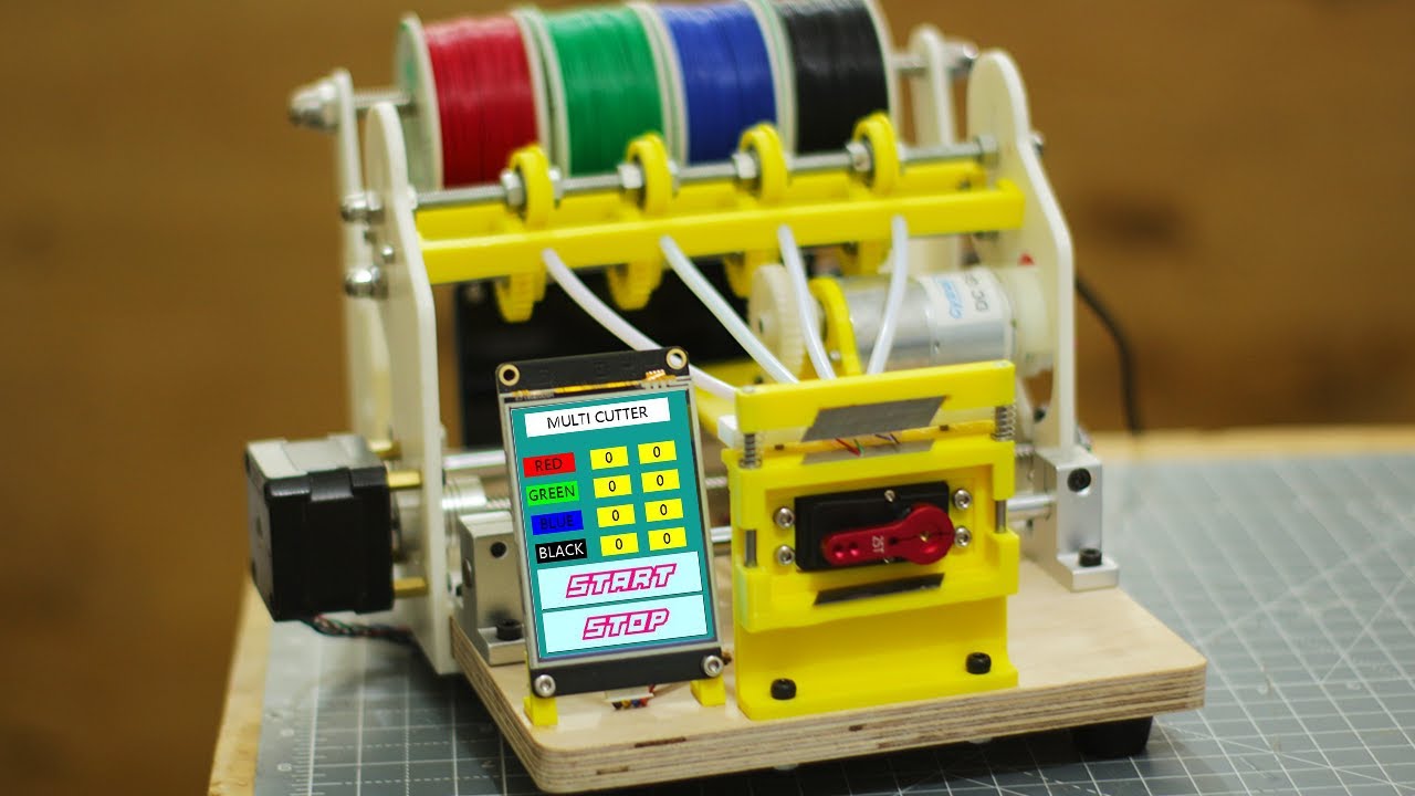

Y’a un youtubeur qui fabrique un tas de petit appareils basés sur un arduino et de l’impression 3D.
Dont cette machine pour couper le fil.
Pour les pièces à imprimer en 3D, il y aura bien une âme charitable pour les imprimer (moi par exemple).
Le reste, c’est de la petite mécanique et un peu d’électronique.

Salut Hervé. C’est sûr que ça, c’est l’idéal, surtout au point de vue temps ! ça dépote grave ! :smile: Mais ça ne serait pas adapté à ce que je veux faire.Je cherche un truc simple et pas cher. Mais je ne suis pas certain que ça existe.
