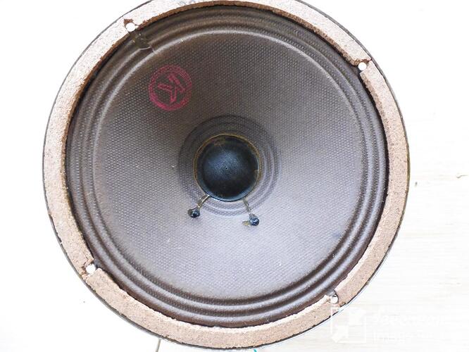

Pour la remise en état d’un poste, je suis à la recherche d’un haut-parleur ayant les caractéristiques suivantes :
  • HP à aimant permanent
  • HP circulaire, diamètre 17cm
  • le TS (dont je dispose déjà), est alimenté par une EL84, impédance 7000 ohms à 400Hz.
Si quelqu’un a cela dans un tiroir, je suis preneur ! Merci

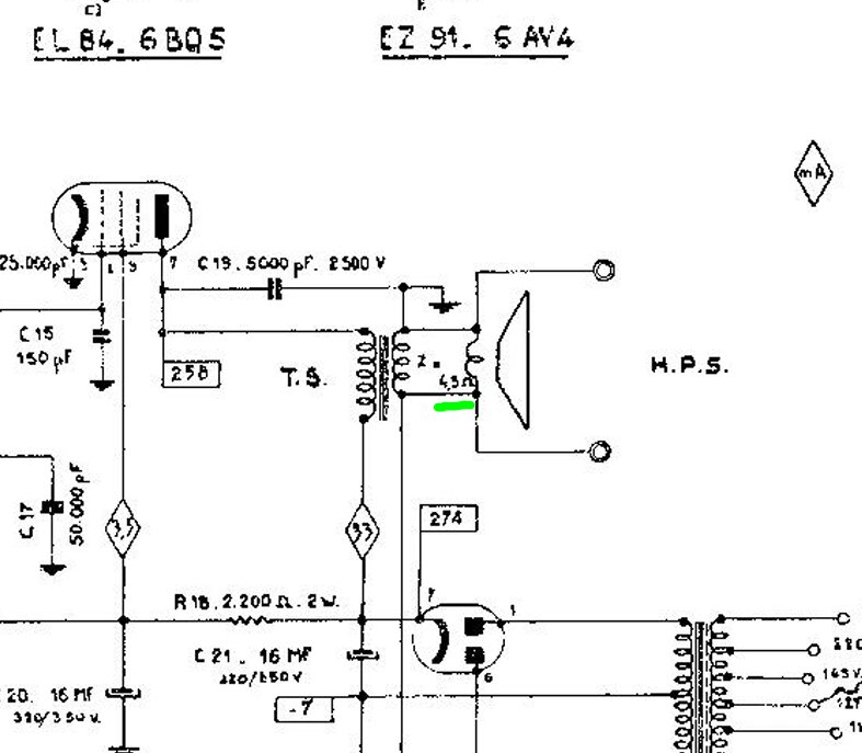

Bonjours,sur ce genre de poste l’impédance du haut-parleur était de 2,5 ohms.salutations.René.

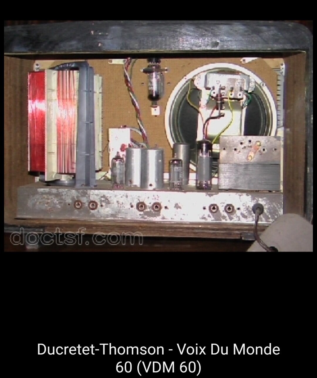

si on regarde les divers voix du monde precedent ce serait un 4.5 ohms
voix du monde 58
on attend tes mesures pour confirmer

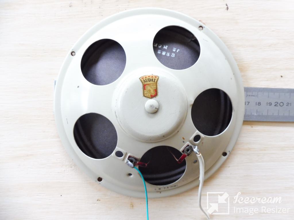

Bonjour, HP « grande marque » comme ils disaient, d’époque et en très bon état, Z=2.5Ohms.
5€ + port si intéressé, suite en MP.

J’ai fait un premier calcul avec une tension de 15V, puis un second avec une tension de 35V. Les deux résultats concordent : l’impédance du secondaire est de 4 Ohms
ce qui correspond a celle d’un schema approchant de la marque
Oui avec les arrondis des décimales, c’était très sûrement un 4,5 ohms
10% d’erreur sur une impedance c’est sans probleme
tu peux monter un 4 ohms il n’y aura aucune difference audible par rapport un 4.5 ohms

Je n’ai ici que des HP elliptiques en 2,5, ou des HP trop grands pour l’appareil.
