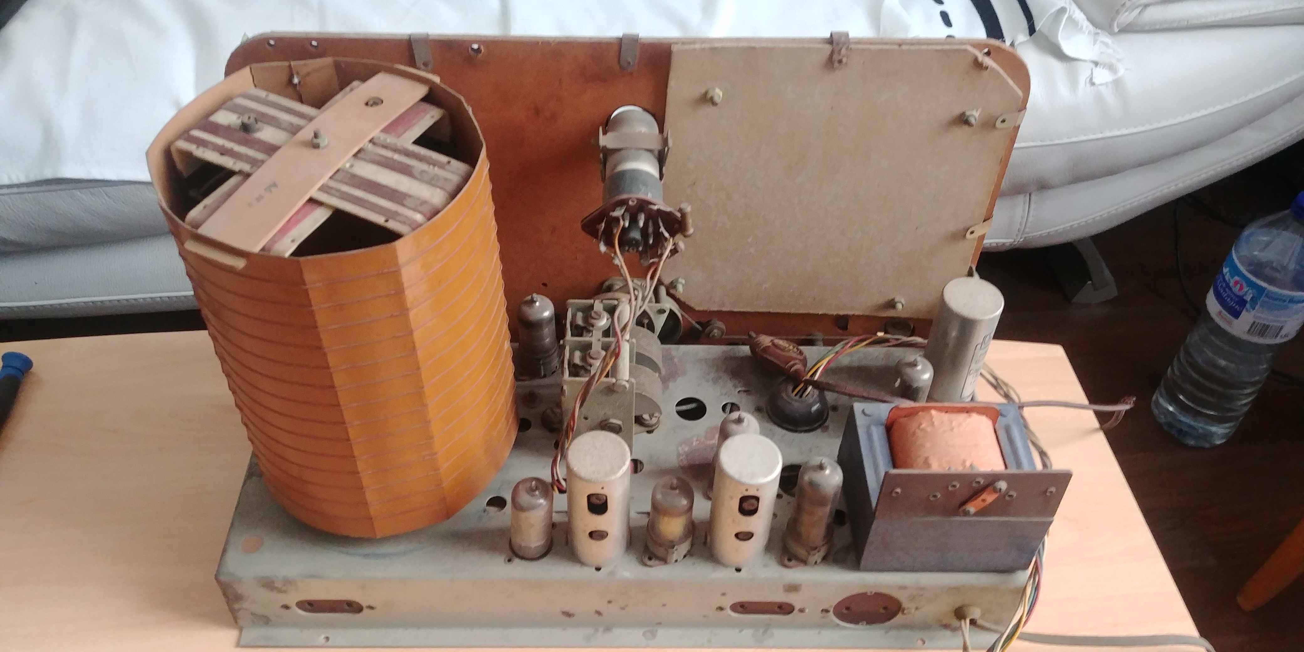

j’ai récupéré une radio TSF à lampes référencée G.536-C.460 RADIO-J.D S.I.TA.M sur lequel est branché un tourne disque.
J’ai cherché sur internet des infos sur ce poste mais je n’ai rien trouvé. Pouvez-vous me dire ce qu’il vaut, son époque et des infos techniques svp ?

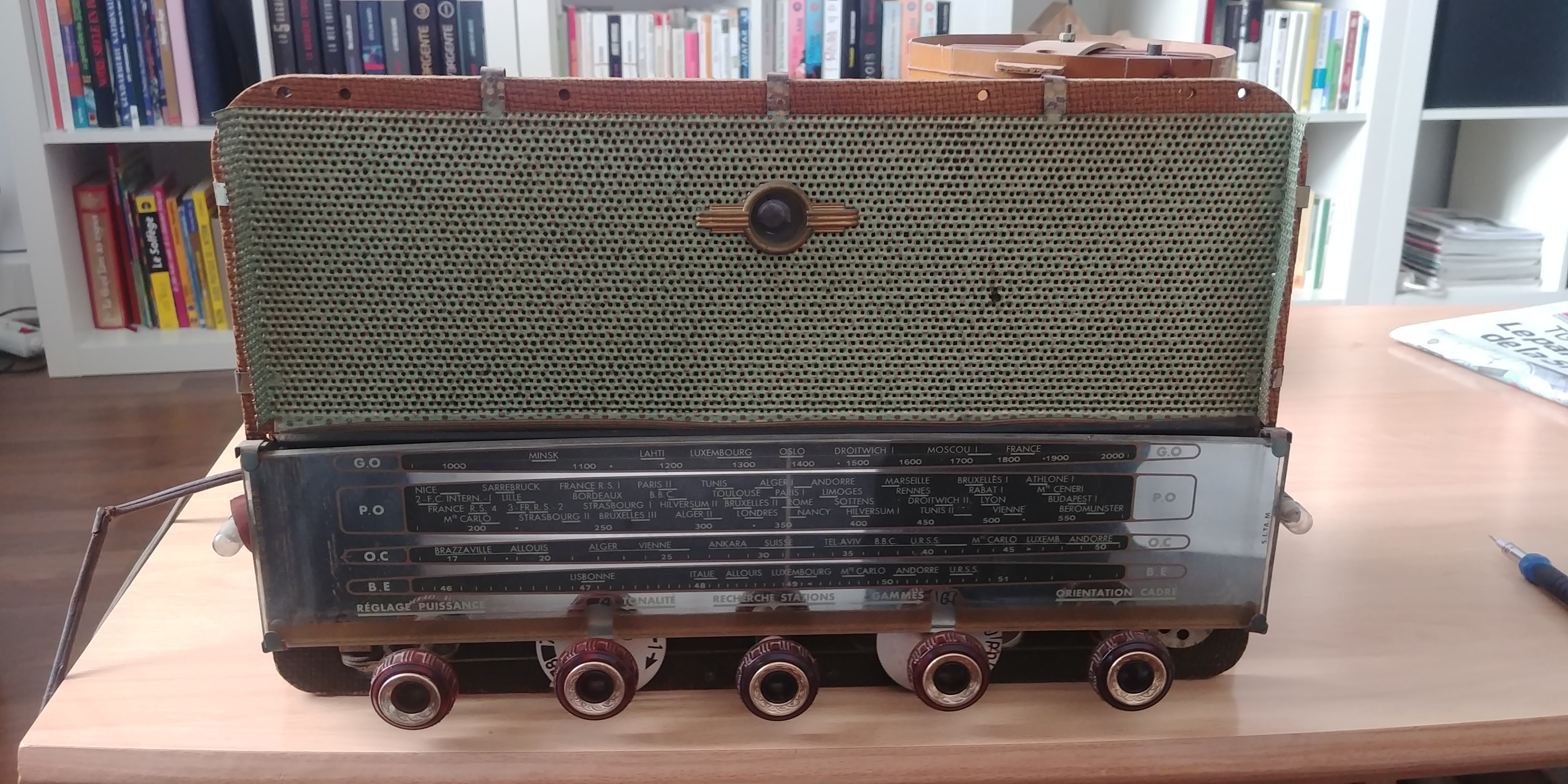

Si la référence mise en citation ci-dessus a été relevée sur le bord de la glace du cadran, sachez que c’est la référence du cadran uniquement dont « Radio JD » était l’un des fabricants français, avec la référence G.536, on peut penser à une fabrication de 1953.
en effet j’ai oublié de déposé les photos. Avec toutes mes excuses !!!
Merci à vous
Ah oui c’est bien la référence relevée sur le cadran plastique … oupss

Il a pas de caisse ce jolis poste? :wink:
Le poste est intégré dans un meuble lequel ferme avec 2 portes et le dessus du meuble se soulève pour faire apparaitre le tourne disque
pas de plaque derriere ou sous le meuble?
une plaque d’identification du poste ?
oui :wink:

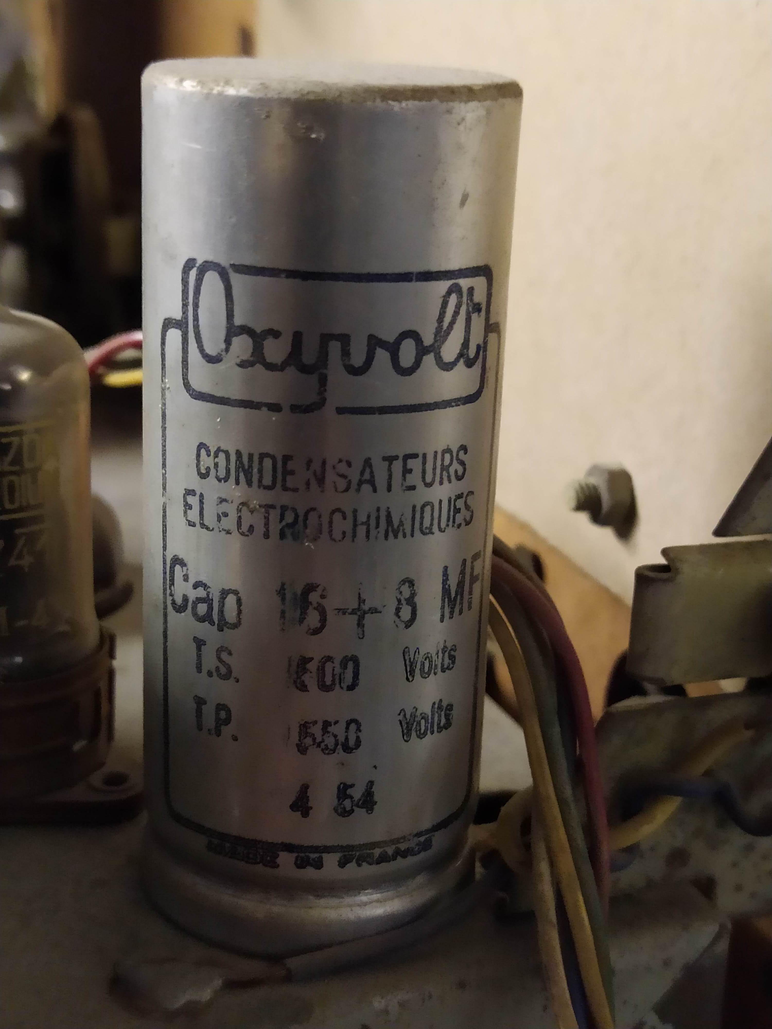

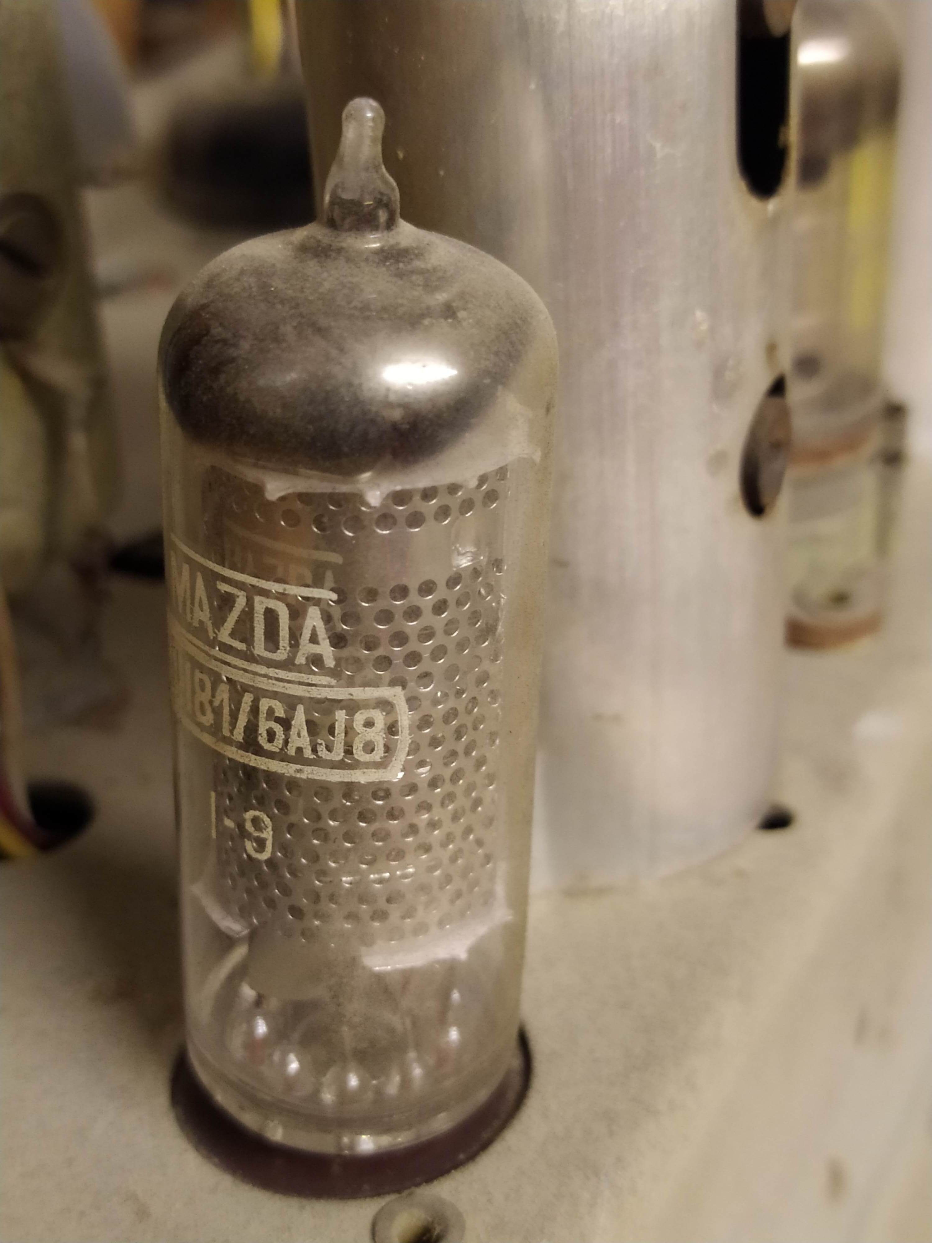

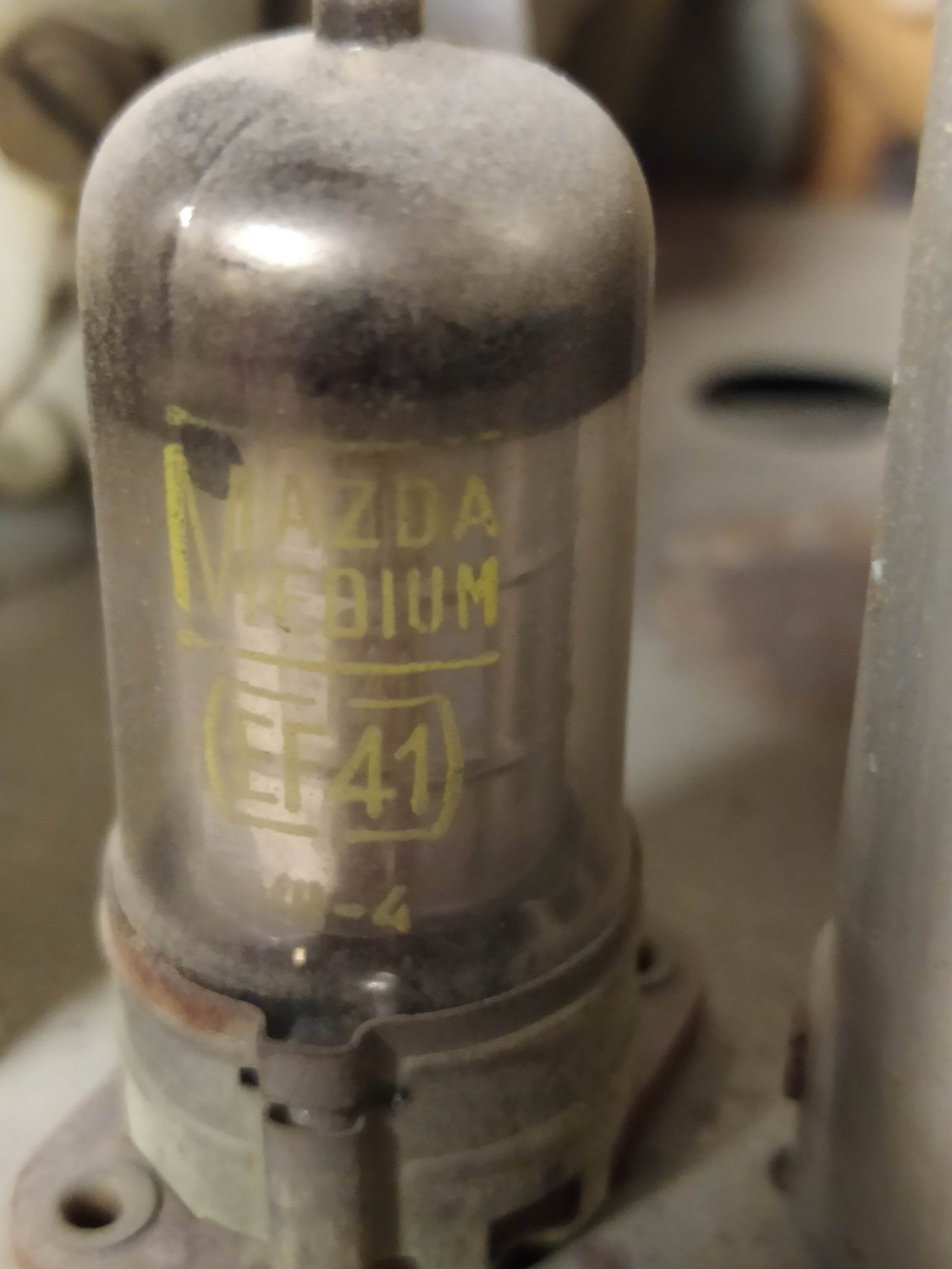

Le type de lampe (ecrit sur chaqu’une d’elle)montée sur votre poste peuvent aider a identifier la base qui servie a votre meuble aussi :wink:
je n’ai rien vu malheureusement
je vais tenter de relever les références des lampes :blush:
Existe ? Existe pas ?
Voici quelques références relevées en espérant que cela puisse vous aider :grin:

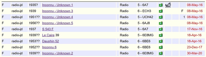

Laurent ce n est pas toi qui en ai responsable dans cette histoire mais seulement JMB et HLJ
toi tu as simplement donné les infos que tu as dans tes archives
j

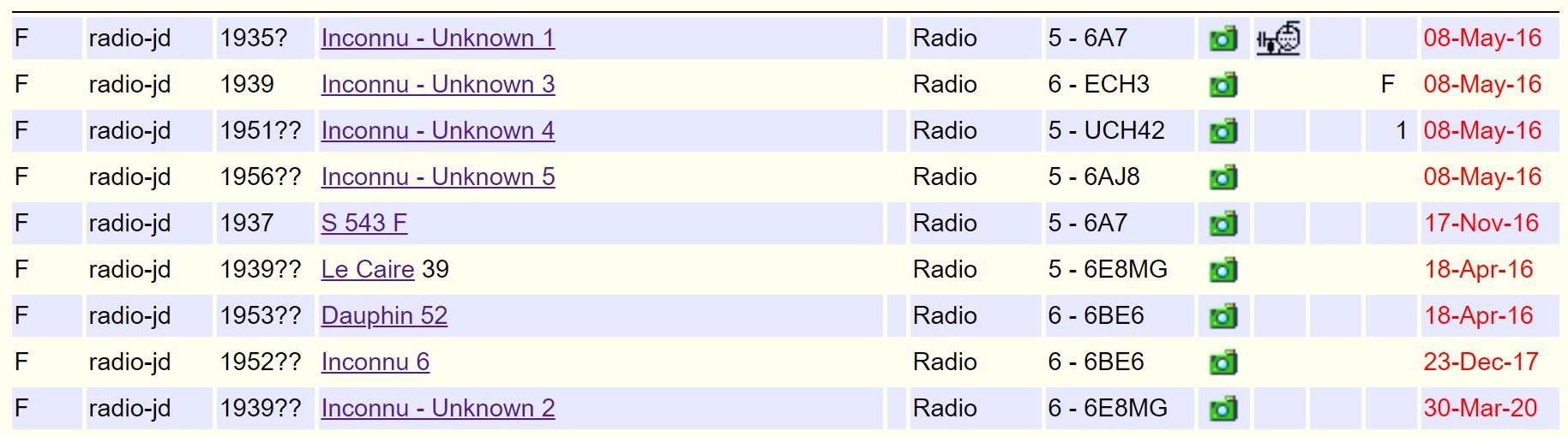

pour la marque et modele du poste
peut etre celui ci
Il m’a l’air de bien correspondre à ce que j’ai en effet.
Merci beaucoup
