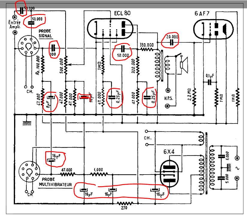

Recherche info sur signal tracer magic radio type multi tracer
facile a tester tu injectes le multivibrateur dans la sonde de detection
les photos sont dans la fiche

probablement la comutation entre HP et HPS (d’apres le schéma) mais pourquoi M Muet ?
il y a les plans des deux sondes dans la fiche si cela peut t’aider

il y a un ampli BF
pense a remplacer les decouplages de la polar par le moins des grilles ainsi que le condensateur de liaison grille
cela eviter de tuer le transfo BF
et j’ai encore vu un truffe sur le schema une capa chimique a l’envers
encore une truffe sur le schema un filtrage de polar negative a l’envers

Elle était bien planquée, celle là, c’est un peu comme le jeu des 7 erreurs !
je finis par me demander si ce n’etait pas volontaire pour eviter la realisation de l’appareil par les amateurs , tellement c’est frequent
Je me souviens, avoir fait des montages le plus sérieusement du monde dans ma jeunesse, pourtant, jamais ils n’ont fonctionné normalement ! Du jour, où, je n’ai plus fait aucune confiance aux schémas aussi généreusement diffusés, et que je me suis appliqué a comprendre, ça a tout changé ! Mais, même en ayant l’œil aguerri, on arrive a se faire avoir ! la preuve !
je confirme …Et pourtant, il y en a encore, sur ce forum, qui pense que …La publication de schémas faux c’est un « petit Jésus soviétique » !
En fait si, ça arrive bel et bien, plus souvent qu’on le pense (et parfois c’est volontaire pour éviter que des amateurs copie l’appareil eux même plutôt que d’aller l’acheter !)

la question sur ce signal tracert est : d’ou vient le schémas
si il vient du constructeur, il ne devrait pas y avoir d’éreur (en principe)
si il a été relevé par un passionné, il se peut qu’il se soit trompé car on ne peut pas dire que le montage soit vraiment aéré
on l’a vu dans plusieurs sujets du forum ou un relevé a été corigé plusieurs fois
qui d’entre nous n’est pas passé a coté d’un pb plusieurs fois sans le voir jusqu’a une pause ou le regard de quelqu’un d’autre
sans doute de la documentation constructeur qui a ete reprise par la revue radio constructeur depanneur pour en faire un article dans la revue
avec probablement la clause d’un schema comportant des erreurs
le fabriquant voulant bien faire de la pub pour vendre son appareil mais pas se le faire copier facilement
Et c’est bien pour ça que, en présence d’un schéma de poste relevé (par moi ou un autre amateur) ou modifié (montage « commercial » dont une partie est d’origine , et une autre a été transformée) je poste des vues du dit schéma, et du dit poste, sur ce forum, en demandant des avis
(et parfois en re-up-ant lourdement si le poste a le malheur d’être jugé « sans intérêt » jusqu’a ce que un intervenant daigne répondre !)
Et, souvent, une (ou plusieurs) truffes sont détectées …
Et ne parlons pas trop du cas, hélas fréquent et bien connu, un peu plus tard …Des publications de « électronique pratique » avec des erreurs, puis des correctifs dans les numéros suivants (probablement faites pour que les amateurs achètent tous les numéro ou s’abonnent pour ne pas louper le prochain numéro contenant le correctif !)
merci a ceux qui se sont penché sur ce signal tracer et on passé une partie du week end à rechercher et coriger le schéma
