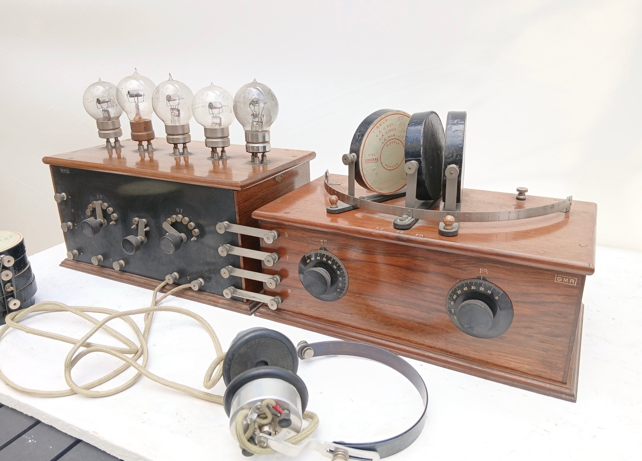

si Yves pouvait nous faire une belle photo de son poste pour la fiche
Pour info, il y a le même dans le Belhacène tome 1 P64

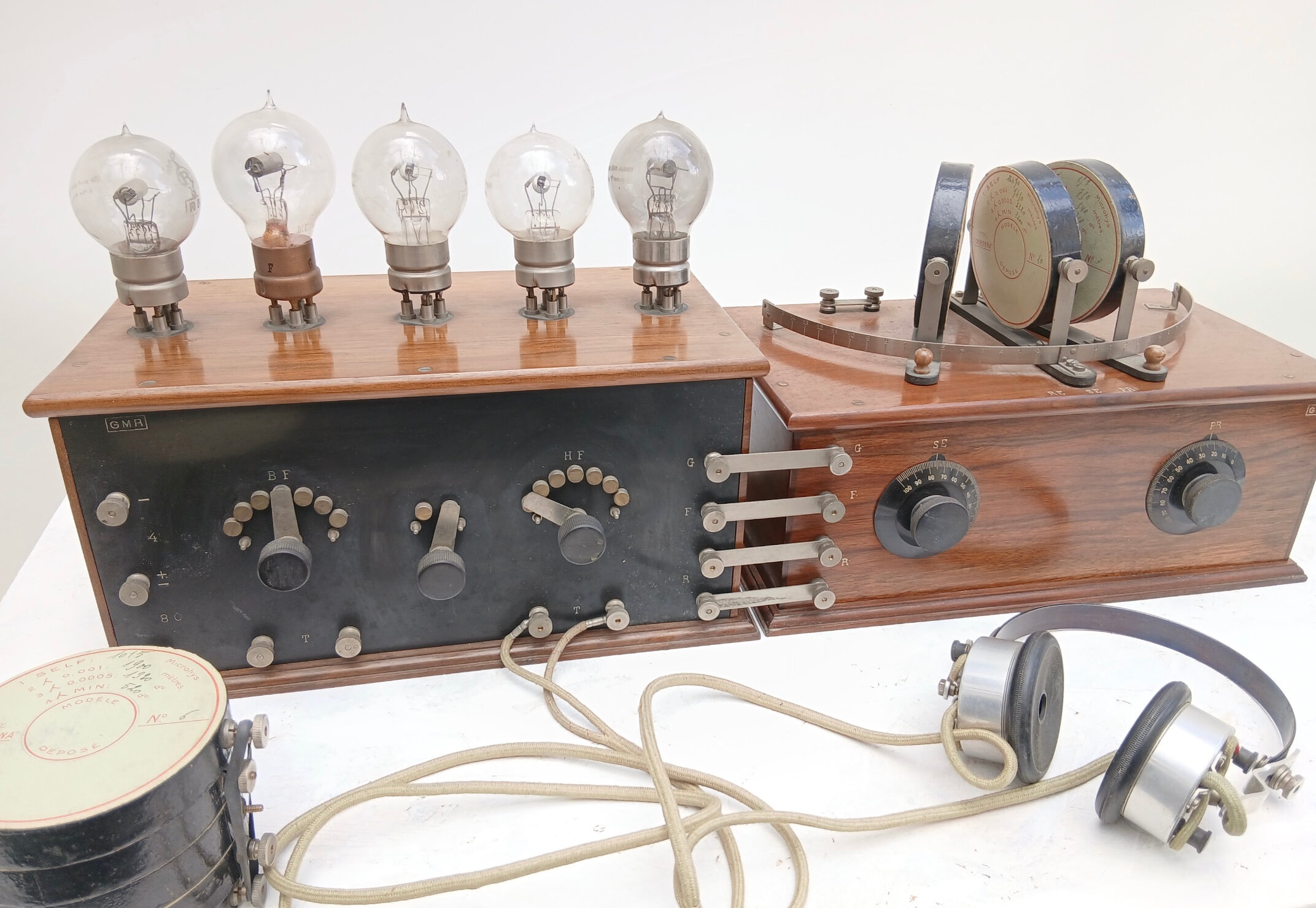

Voici une photo. Je suis vraiment content et touché par l’intérêt que suscite mon poste T.S.F.
5 « J'aime »
Radiolo, pour compléter ta fiche je dirais : ampli 5 lampes (probablement 2 HF, détectrice, 2BF)…avec 2 étages BF, l’écoute sur HP est possible.
« Coronnas », c’est le nom des selfs GMR, pas le nom du poste.
je n’ai fait que recopier la pub de GMR
les deux elements portent des references
on a celle de la boite d’accord mais pas pu trouver celle de l’ampli 5 lampes
Oui pas « type coronnas » mais « à coronnas »…c’est à dire équipé de coronnas (qui sont les selfs GMR). Enfin, c’est du chipotage.
et la boite d’accord est du type RT
il faudrait faire la fiche de la boite HB5 ?
