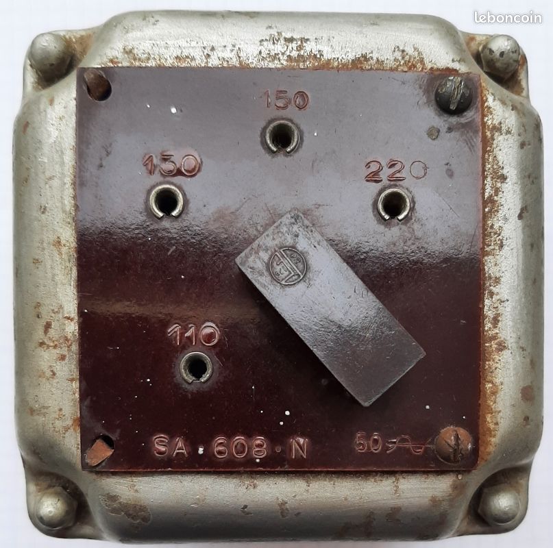

Je viens d’acheter un magnifique transfo d’alim ancien, qui provient sans doute d’une radio. Le nom du modèle est : SA 608 N mais je bien curieux de connaitre la marque, pour également essayer de trouver les ampérages de ce transfo.

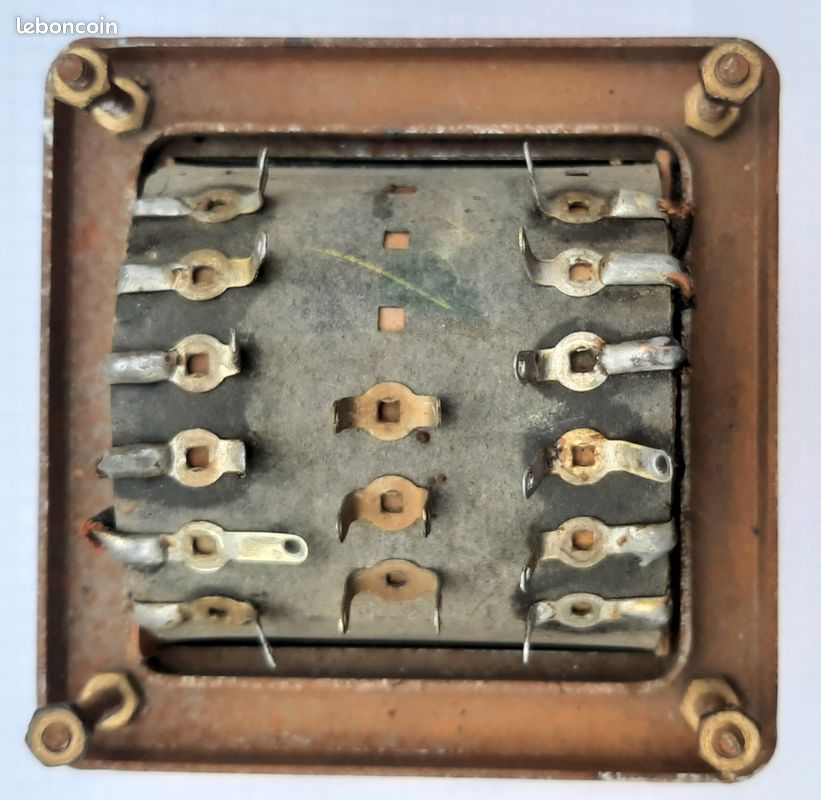

commencer par reperer a l’ohmmetre les differents enroulements
ensuite regarder le diametre des fils arrivant sur les cosses
a raison de 3A/mm² on a une idée du courant disponible
