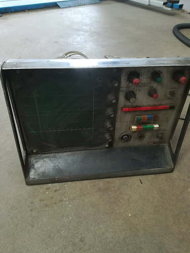

Voici un moment que j’ai cet oscillo sur une table au garage. Il fait partie d’un banc spécialisé pour analyse de moteur mais je ne trouve rien sur internet ni sur Leboncoin que je sonde régulièrement. Quelqu’un aurait-il le schéma de cet engin ?
Quelques photos:

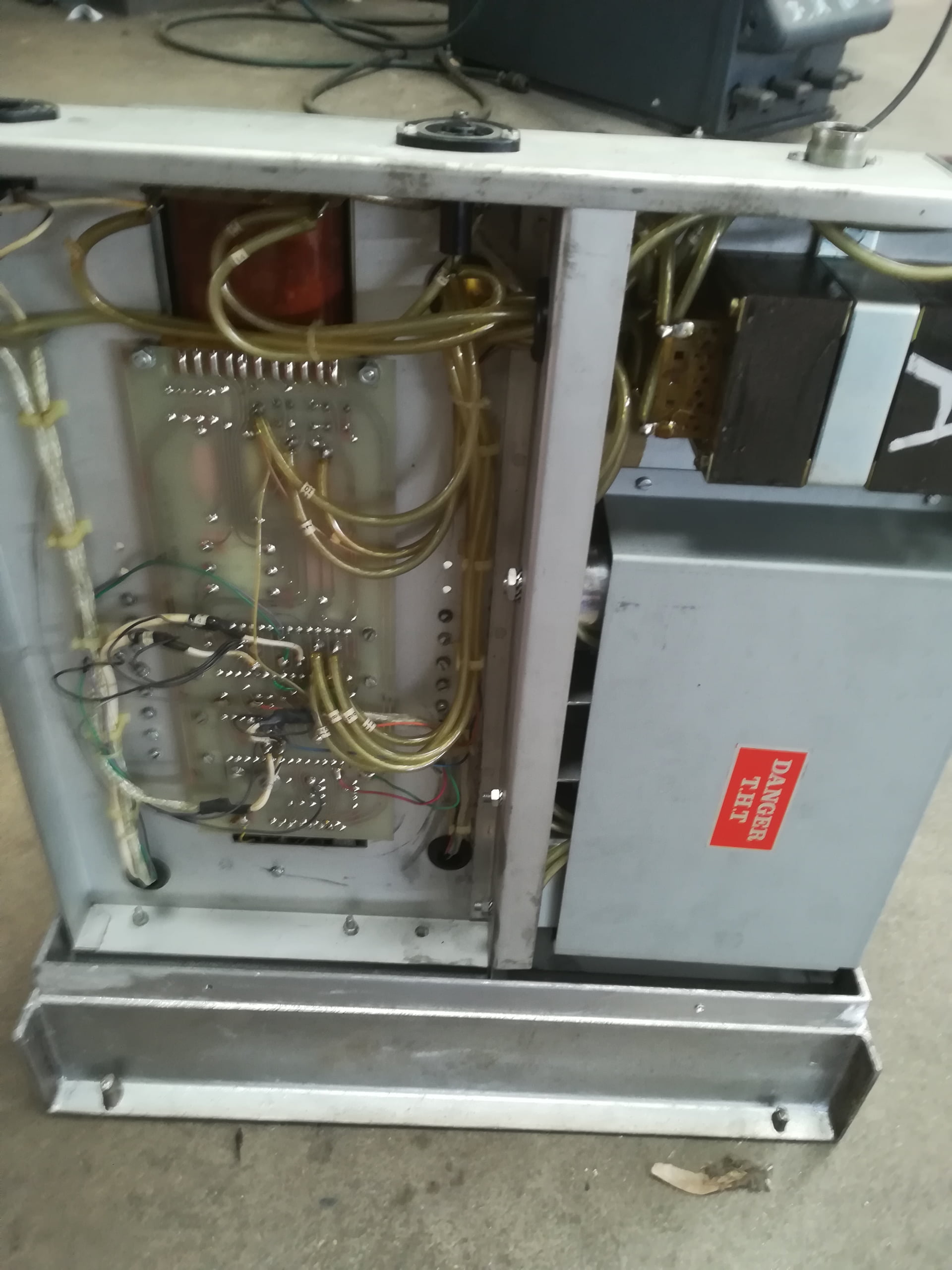

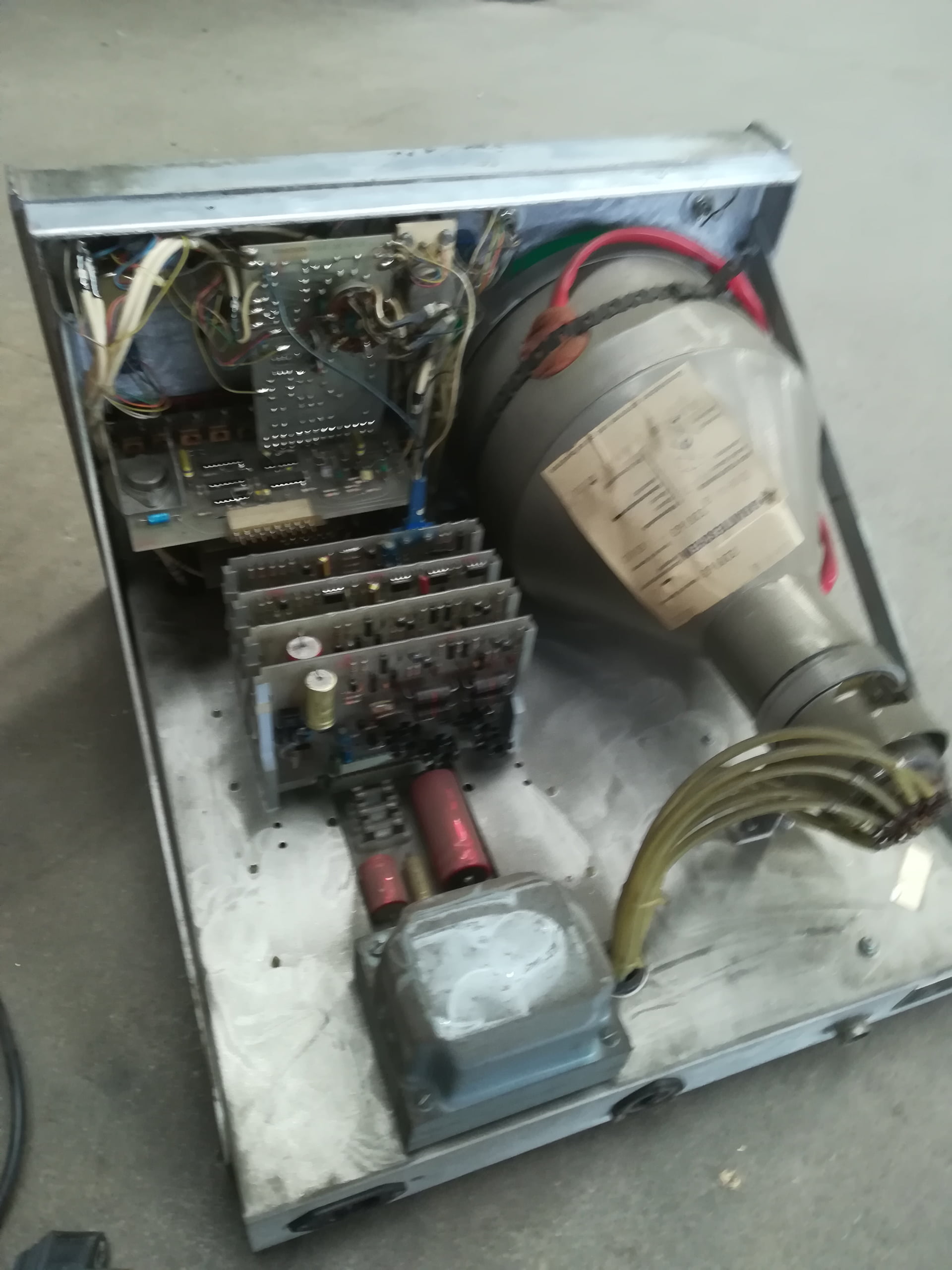

Ca parait bien construit, j’ai déjà changer les chimiques qui fuyait un peu dans tous les sens, l’appareil est un peu moins bruyant qu’avant mais la trace n’est pas folichonne et je ne comprends pas trop les réglages, il semble qu’on ne puisse pas régler la vitesse de balayage ?!
Des tuyaux ?

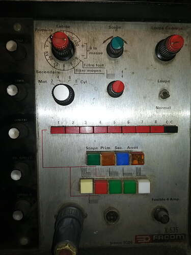

Une meilleure photo de la face avant détaillant les réglages serait la bienvenue pour tenter de comprendre les réglages :wink:
C’est bien vrai :+1:

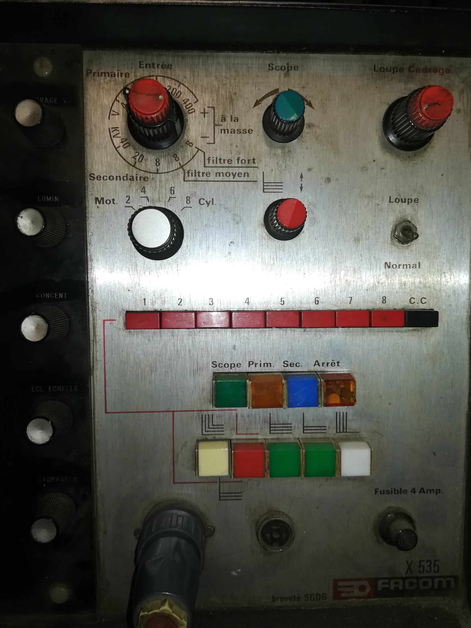

Voici:
En haut à gauche: calibre en tension, haut à droite loupe zoom sur une portion de trace façon « magnifier » chez Tektro. Scope aucune idée ??
Sur l’écran Luminosité, Cadrage H, V, focus et éclairage fonctions de base ça OK.
Les boutons de 1 à 8 semblent commander des portes logiques (DM7400, 7404, 7405) montées derrière.
En dessous boutons Scope/Prim/secondaire/marche-arrêt permet la sélection du mode ou de l’entrée.
En bas ces drôles de symboles, certains font des balayages comme un oscillo normal, d’autre alterne la position verticale de la trace. Dans tous les cas là trace traverse l’écran en 1 seconde environ et l’écran n’a pas une persistance très longue donc on est plus proche du point qui bouge que de la trace à proprement parler.
ressemble fort a la partie analyse l’allumage du banc de test moteur
il doit manquer toutes les sondes de prélèvement des tensions sur le moteur
1 par cylindre pour l’allumage ( vérif de la tête de delco)
1 sonde primaire bobine
1 sonde secondaire bobine ( vérif de la qualité de la bobine , du condensateur , des vis platinées)
en même temps cela doit vérifier l’avance a l’allumage
on trouve qq images sur le net qui viennent d’un forum gsaventures
