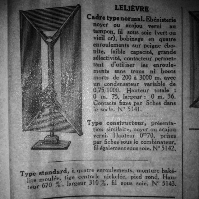

À ma connaissance Henri Lelievre très était connu dans les années 25-30 dans le domaine TSF pour ses fabrications de cadres pour les postes batteries (superhétérodyne à changement de fréquence par bigrille), comme tu en as dans ta collection et sur ton site internet.

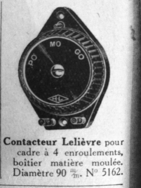

Selon divers catalogues d’époque (au Pigeon Voyageur de 1930 par exemple, d’où sont tirées les deux photos), Il fabriquait et vendait des cadres complet ou vendait des pièces détachées spécifiques de cadre pour la construction par des artisans ou amateurs, telles que le fameux commutateur spécial qui permettait de combiner les quatre enroulements en série ou en parallèle en fonction des gammes d’ondes.
Il se trouve donc que tous les cadres marqués H - L dans un losange sur le commutateur ne sont pas obligatoirement de sa fabrication, certains artisans ont acheté le commutateur pour le mettre sur leur construction propre.
