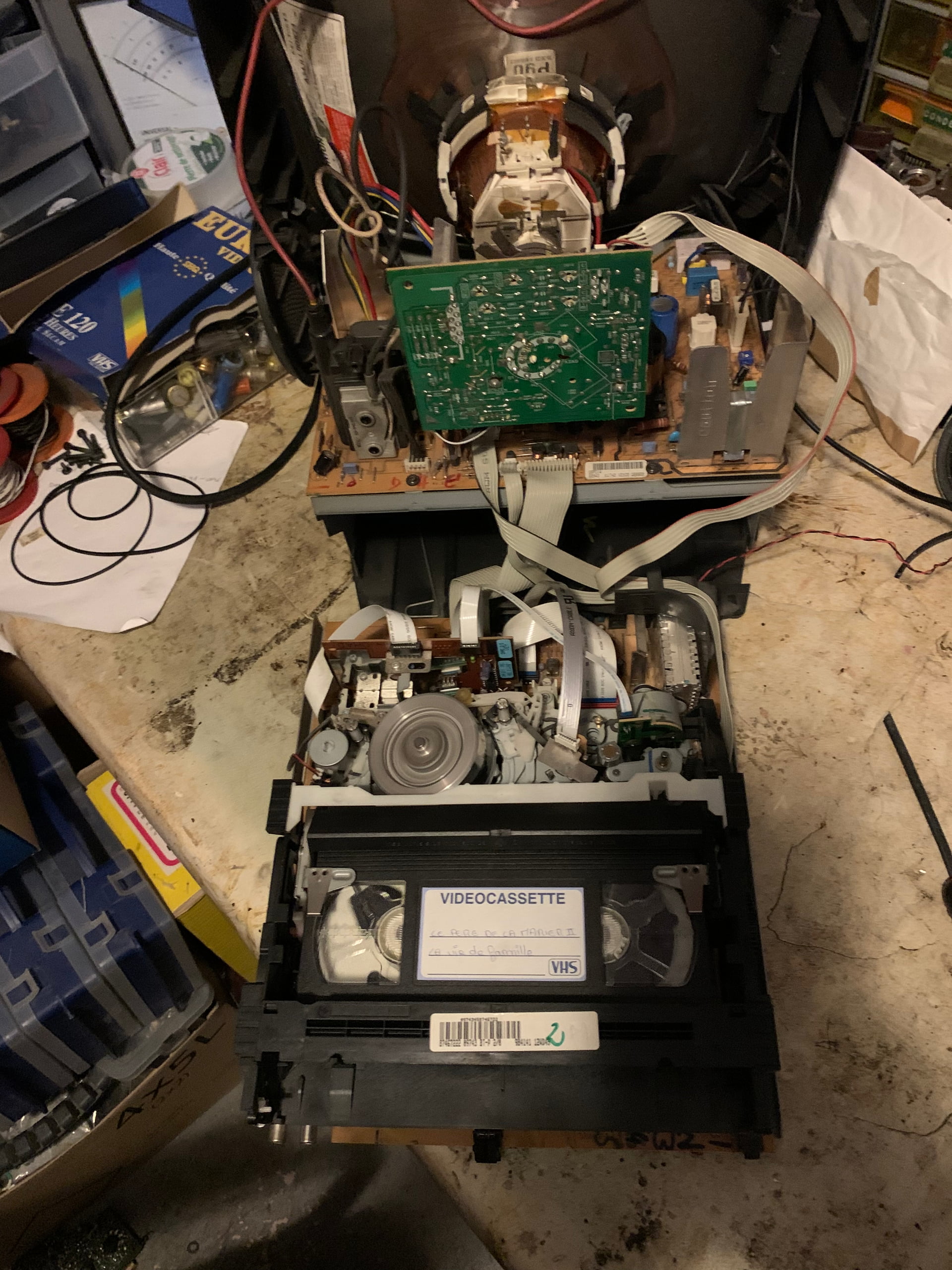

Recherche kit worm pour scope Philips Turbo Drive
Bonjour , j’en ai déjà recoller a la colle forte .
Il faut rapper avec du papier de verre la tige métallique , mettre la colle et serré a la pince pour faire rejoindre au mieux la ou il y a la fente .
bonne réparation
ça part demain au courrier :wink:

@TSFPOURTOUS j avait essayé de le recoller à la glue en prenant soin de dégraisser et frotter l’axe mais sa na pas tenue longtemps , il est vrai que je n’ai pas pincé la partie fendue sur l’axe , merci pour vos conseils :slightly_smiling_face:
Merci @kiki37 :slightly_smiling_face: je vous préviens dès que le kit arrive

@kiki37 merci jaques, j’ai bien reçu ton kit par courrier ajh :slightly_smiling_face: , je l’installe avant se week-end où à mon retour de vacances dans une semaine :innocent:

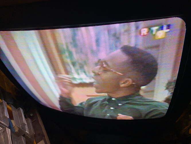

Bonsoir à tous, petit retour sur mon combi magnétoscope Philips et le kit worm envoyer gentiment par @kiki37 :slightly_smiling_face:,
après remplacement de celui-ci il marche comme au premier jour , plus qu’à tout remonté :innocent:,j’ai ressorti mes anciennes vhs pour l’occasion :upside_down_face:
Content pour toi et merci pour le retour et les photos :wink:
